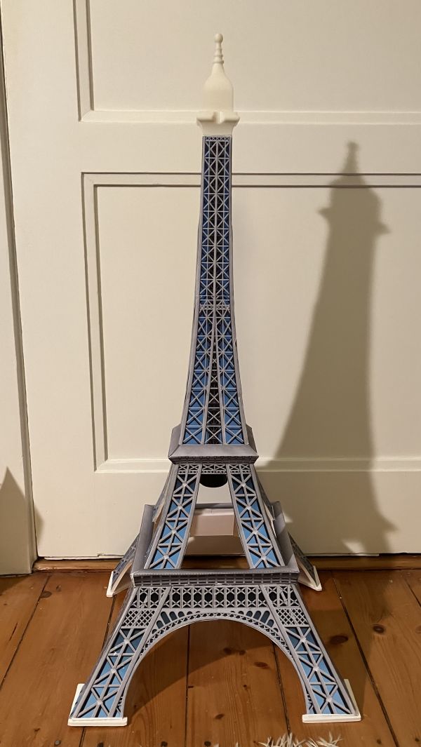

Ich habe jetzt mal nach der Anleitung von Apogee Rockets den Eiffelturm gebaut:
Er ist 84 cm hoch geworden und wiegt leer ca. 350 g. Hat ein 29er Motorrohr, das nach oben in ein 24er Rohr ausläuft. Er soll auf dem RJD mit einem F40-4W fliegen. Eigentlich wäre eine kürzere Verzögerung noch besser. Das würde aber eine Elektronik erfordern, die kaum unterzubringen ist.

Sehr cool!
Der F40W ist doch ein Reload, da kannst Du das Delay vor dem Zusammenbau noch etwas kürzen.

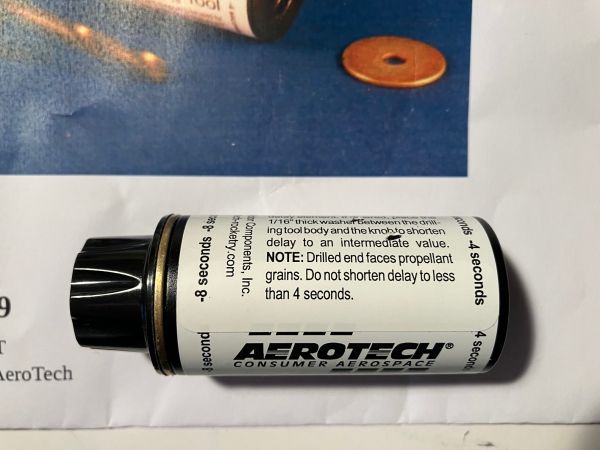

Dazu eine Frage:
Das Delay Element muss, so wie ich es verstehe, nahe am Grain sein, damit beide gezündet werden. Brauche ich, wenn das Delay Element gekürzt wird, einen anderen Delay Spacer?
Beiträge: 948
Beitrag 7659946 [Alter Beitrag03. Mai 2025 um 11:27]
Nein, in das Delay wird ein nicht durchgehendes Loch gebohrt mit einem Gerät wie diesem hier: https://www.sierrafoxhobbies.com/de/accessories-reloadable-motors/1701-uddt-universal-delay-drilling-tool-aerotech.html Das Delay Grain muss dann mit Loch in Richtung Treibstoff eingebaut werden.
Beiträge: 1597
Beitrag 7659947 [Alter Beitrag03. Mai 2025 um 14:19]
Bei mir steht: Do not shorten delay to less than 4 seconds.
Der F40-4W hat ja schon 4 Sekunden Verzögerung.

Nein, das wäre eine größere Aktion. Da kann ich gleich ein neues Modell bauen, wäre einfacher zu realisieren. Auf dem RJD muss es erst einmal so gehen.
