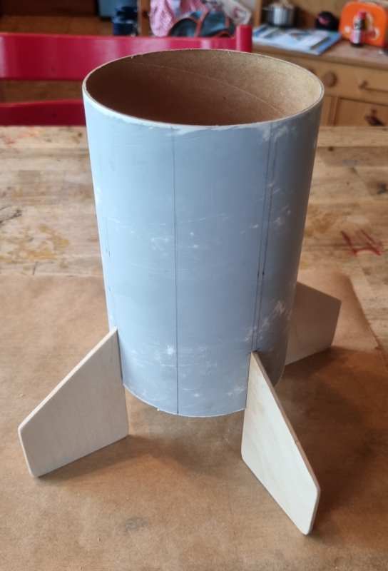

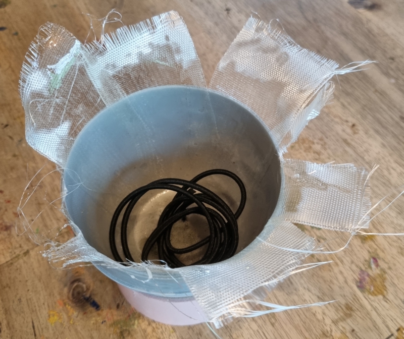

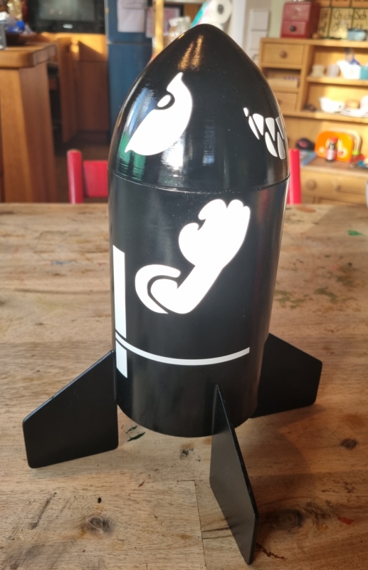

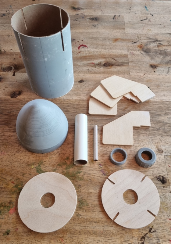

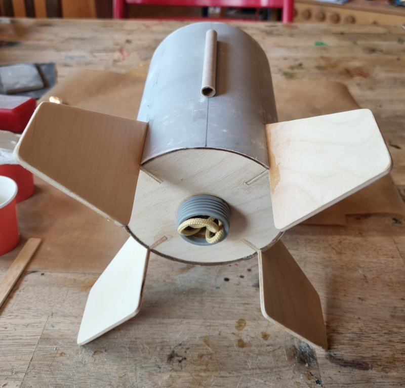

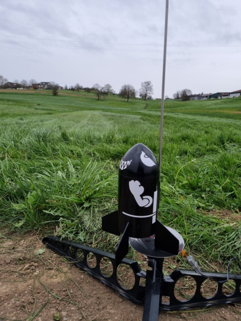

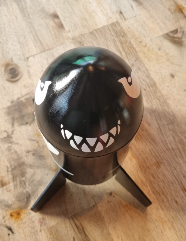

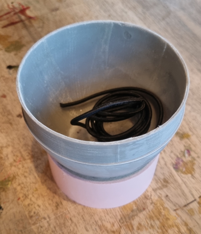

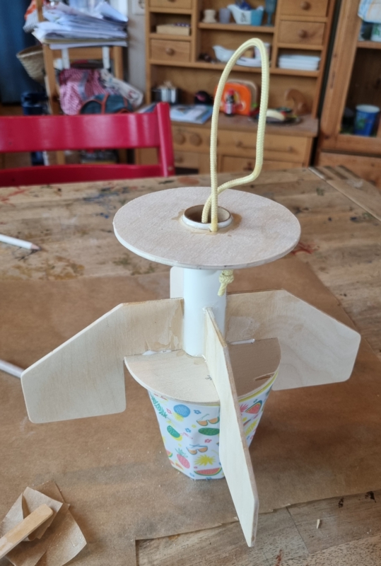

mein Sohn hat sich gewünscht mal eine "richtige Rakete zu bauen, so eine wie bei Super Mario halt".
Gibt es in den Staaten tatsächlich als Bausatz, war aus Resten aber auch so schnell nachgebaut. Die Teile habe ich vorab alle gefräst, geplotttet und gedruckt...zusammenbauen durfte dann der Filius. smile
Anbei ein paar Impressionen, vielleicht ja interessant für andere Väter...wir hatten in jedem Fall ne super Zeit. big grin
Matthias

Hallo Matthias,
tolles Projekt, respekt.
Hast du mal ein paar mehr Daten dazu evt. sogar einen openrocket file.
Auf jeden Fall viel Spaß damit.

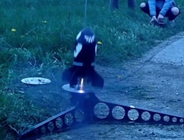

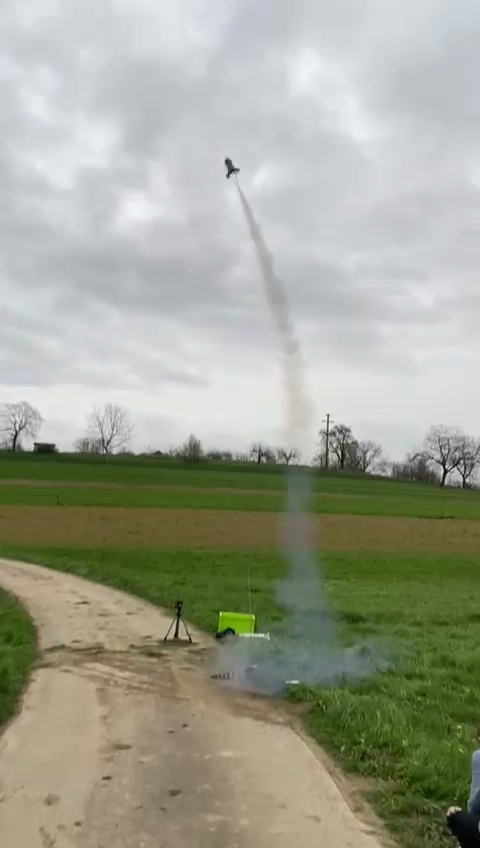

Guten Morgen zusammen,
der Kugelwilli ist gestern bei kräftigem Wind auf einem D15T erstmals gestartet...wunderschön langsamer Flug. smile
Frohe Ostern,
Matthias

Beitrag 7658171 [Alter Beitrag31. März 2024 um 21:24]
Der "Willi" siehr klasse aus, Top.

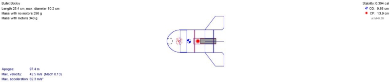

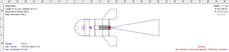

Mir fällt gerade wieder auf, dass Du den "cone trick" benutzt hast, um die Stabilität zu berechnen. Kannst Du bitte mal einen Screenshot von der Simulation ohne den Kegel hier reinstellen? Danke!

Beitrag 7658178 [Alter Beitrag02. April 2024 um 17:44]

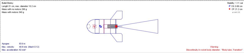

Hallo Oliver,
ja, das habe ich. Das Kaliber geht dabei von ~ 0,4 auf ~ 1,1 in der Simulation.
Da der reale Schwerpunkt des fertigen Models sogar noch ungünstiger war, geht das Kaliber real eher von nur 0,3 auf 1.
Wenn man jetzt den schönen Flug trotz Windes ansieht, nehm ich das für mich mal als eine Bestätigung für den Sinn der Übung. smile
Matthias

Habe mich gerade mal in das Thema eingelesen.
Jetzt weiß ich endlich warum meine Nachbau in openrocket nie wirklich stabil war.
Kann man hier nachlesen

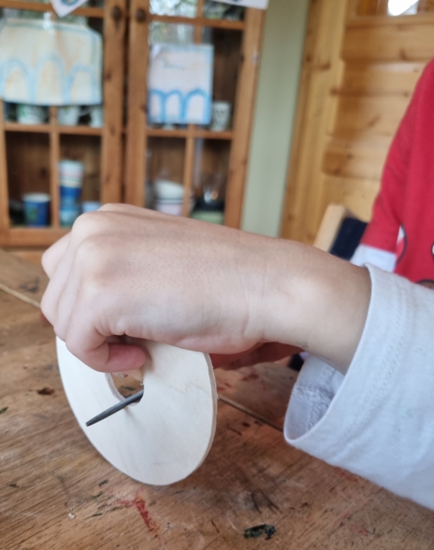

Sehr interessant! Hatte ich noch nicht von gehört.
Dieser Hack erfüllt ja offensichtlich seinen Zweck und funktioniert, aber irgendwie bin ich etwas skeptisch was die physikalische Motivation angeht. Wenn das universell gültig wäre, würde ja auch eine flache Scheibe stabil fliegen... Ich kann es ja kaum glauben, aber ein kleiner Test hier im Wohnzimmer suggeriert, dass eine Scheibe in der Tat stabil zu fliegen scheint!
