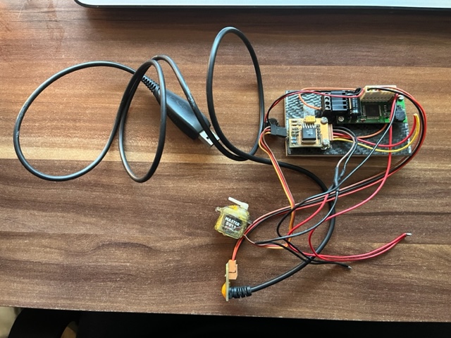

Ich hab seit längerer Zeit einen SALT Standard mit dem Servo Board. Damals bin ich damit auf den Wasserraketen geflogen.
Nun habe ich einen Bausatz von LOC, die HI Tech fast fertiggestellt und würde mit dem Salt fliegen.
Erstes Thema ist, dass ich keine Verbindung zwischen Rechner und Salt herstellen kann.
Ich habe es bereits auf einem Surface (windows 10) und einen HP Laptop (W10) versucht. Sogar einen ganz alten XP Laptop habe ich bemüht, es hat alles nicht geklappt.
Ich bekomme die Fehlermeldung "pl2303hxa phased out since 2012" wenn ich mir das ganze im Gerätemanager ansehe.
Kann hier jemand weiterhelfen oder braucht ihr weitere Angaben?

Beitrag 7654602 [Alter Beitrag23. November 2022 um 11:36]
Super, vielen Dank, ich bin zumindest weitergekommen!
Allerdings kommt jetzt beim Auslesen die Fehlermeldung:
Laufzeitfehler 8020 - Fehler beim Lesen von DFÜ-Gerät.
Auch wie beim ersten Fehler habe ich Google bemüht aber kein Erfolg verbuchen können.
Hat jemand Tipps?
