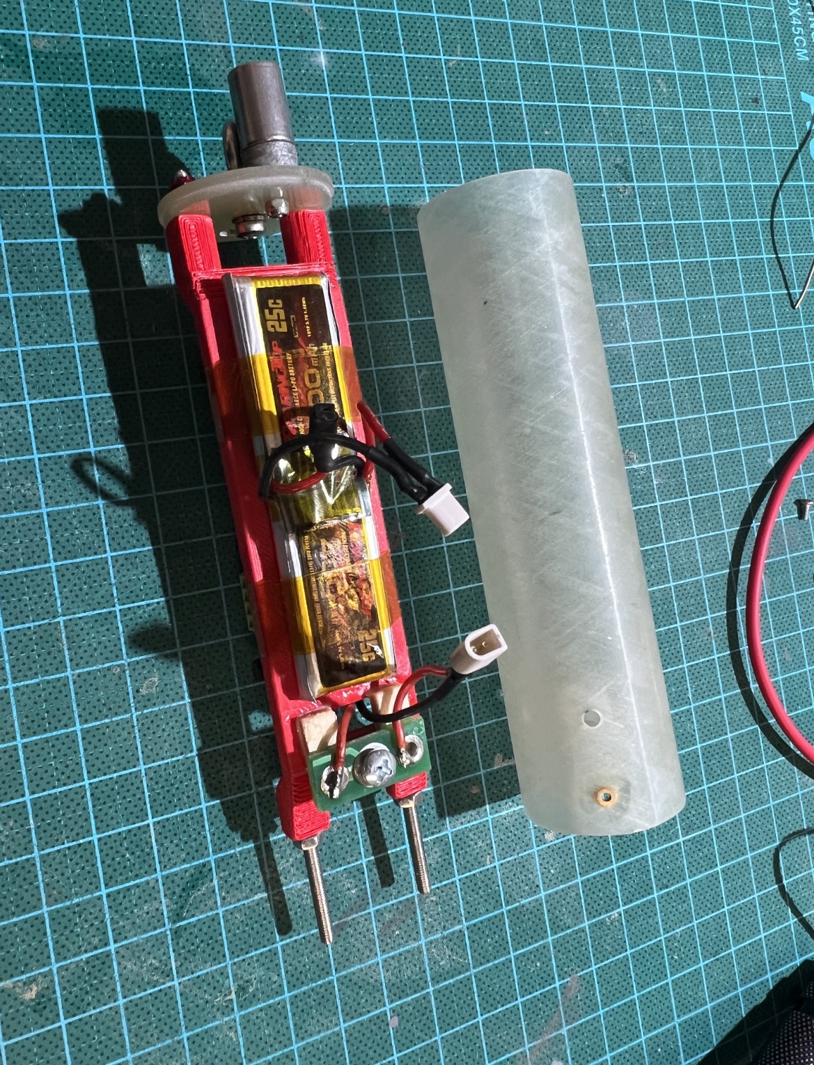

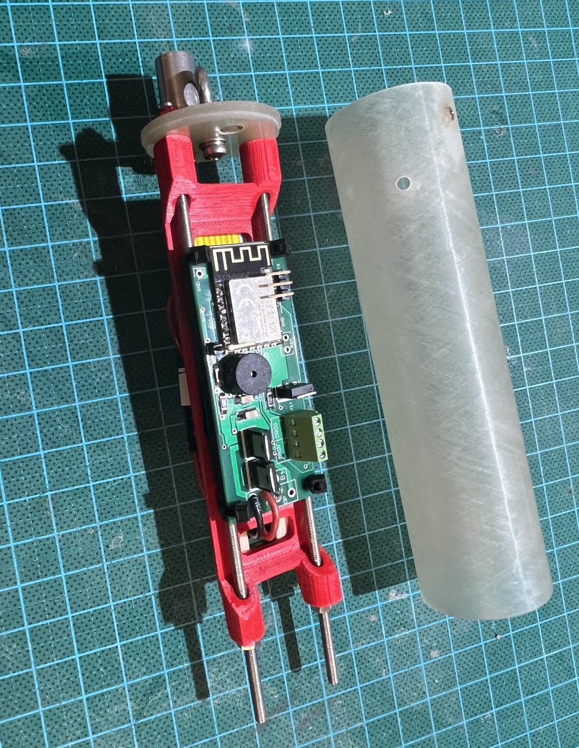

Hallo Marco,
ich finde deine Bauweise wirklich beeindruckend.
Kurze Frage, welche Einpressmuttern verwendest du da? Sind das diese MICROBARB mit Flansch?
Schöne Grüße
Beiträge: 534
Beitrag 7656471 [Alter Beitrag11. August 2023 um 12:37]
Hallo Thomas
Vielen Dank. Ja genau sind M2 Messing Microbarbs .. Grüße Marco

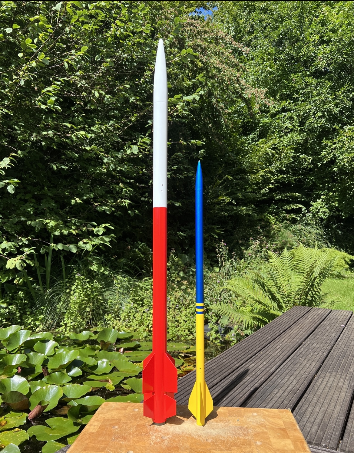

Wieder ein wenig weiter …
Es könnte was zum Flugtag werden …
Grüße Marco

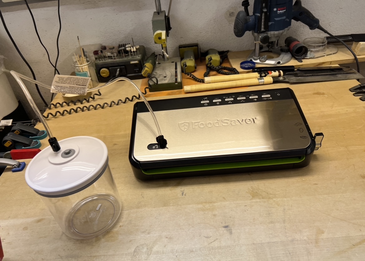

Der Weihnachtsmann hat mir meinen Wunsch erfüllt und somit ist ein kleiner Küchenhelfer im die Werkstatt eingezogen:-) ein Vakuum Beutelschweissgerät …
Dies soll mich beim laminieren unterstützen und dank zusätzlichen Vakuum Behälter kann man sicherlich auch mal den einen oder anderen Flugkomputer testen …
Ich bin echt begeistert von der Versrbeitung und der Vakuum Leistung …

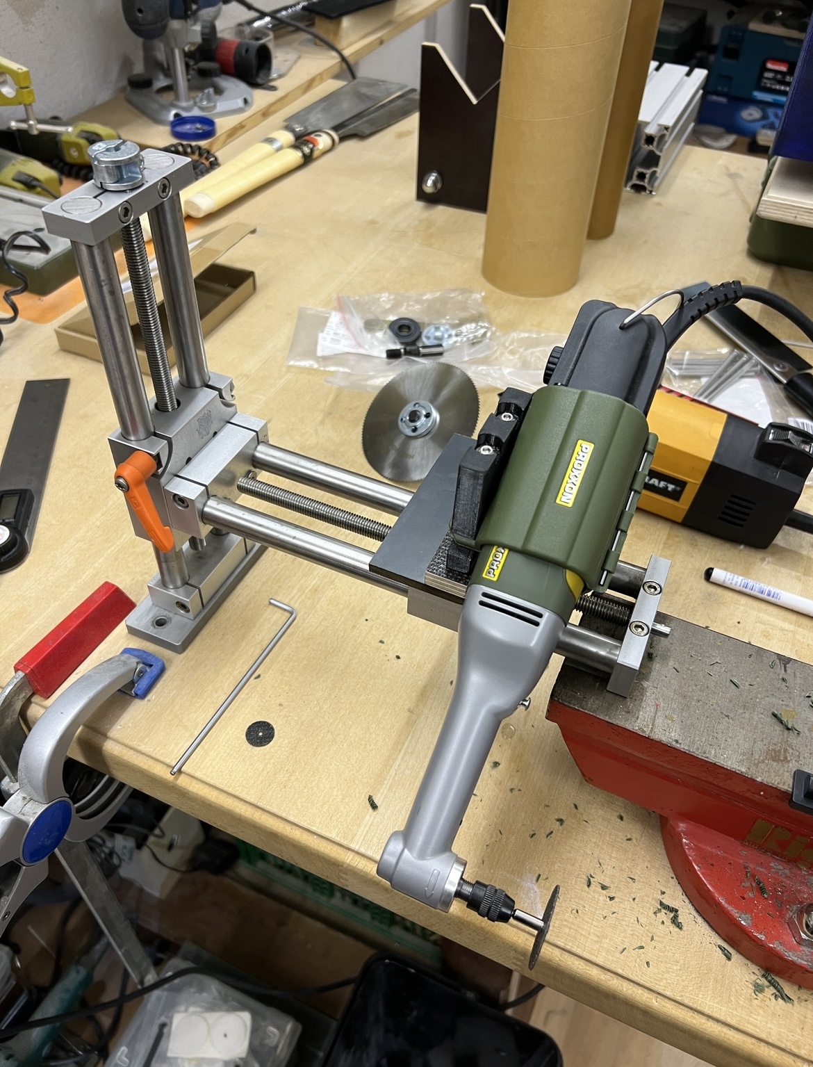

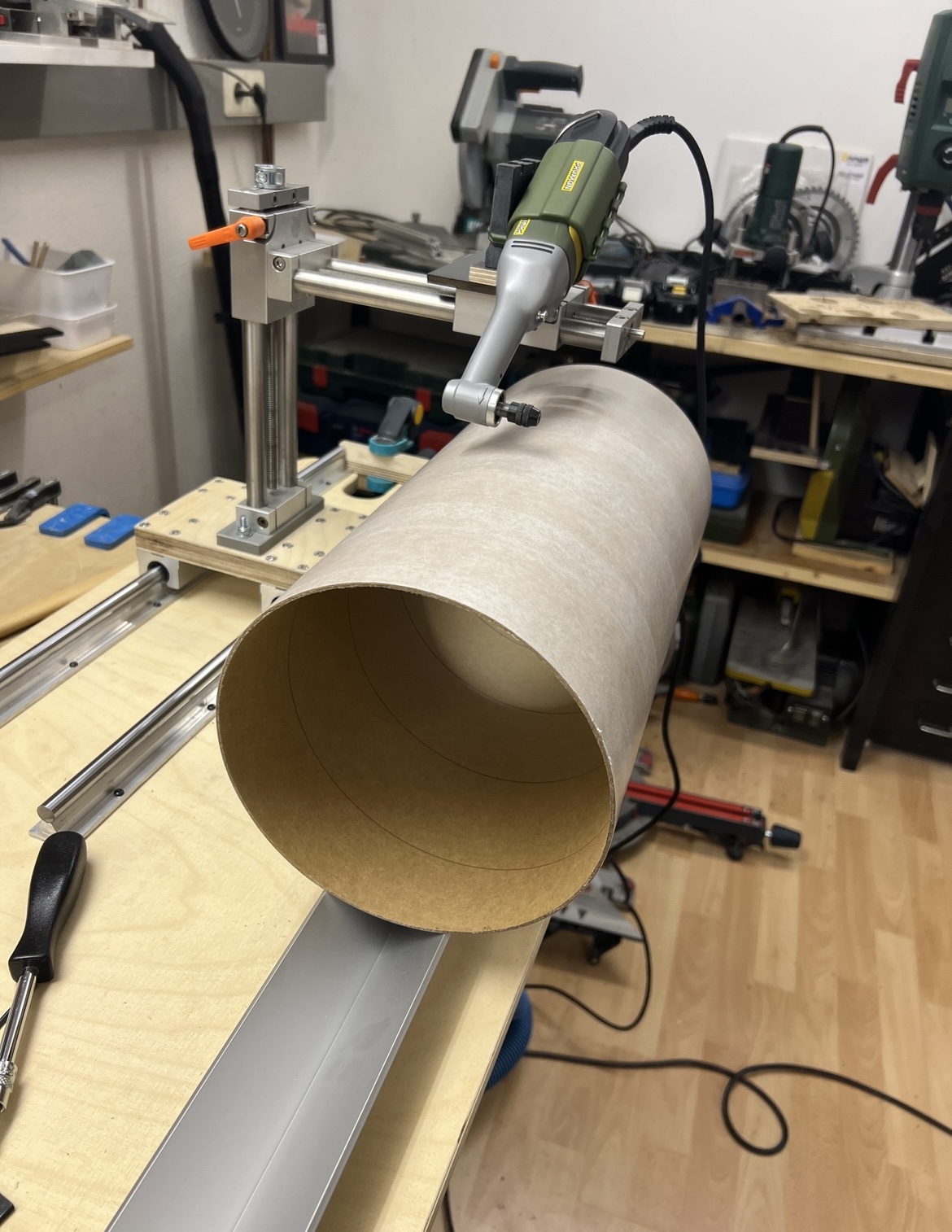

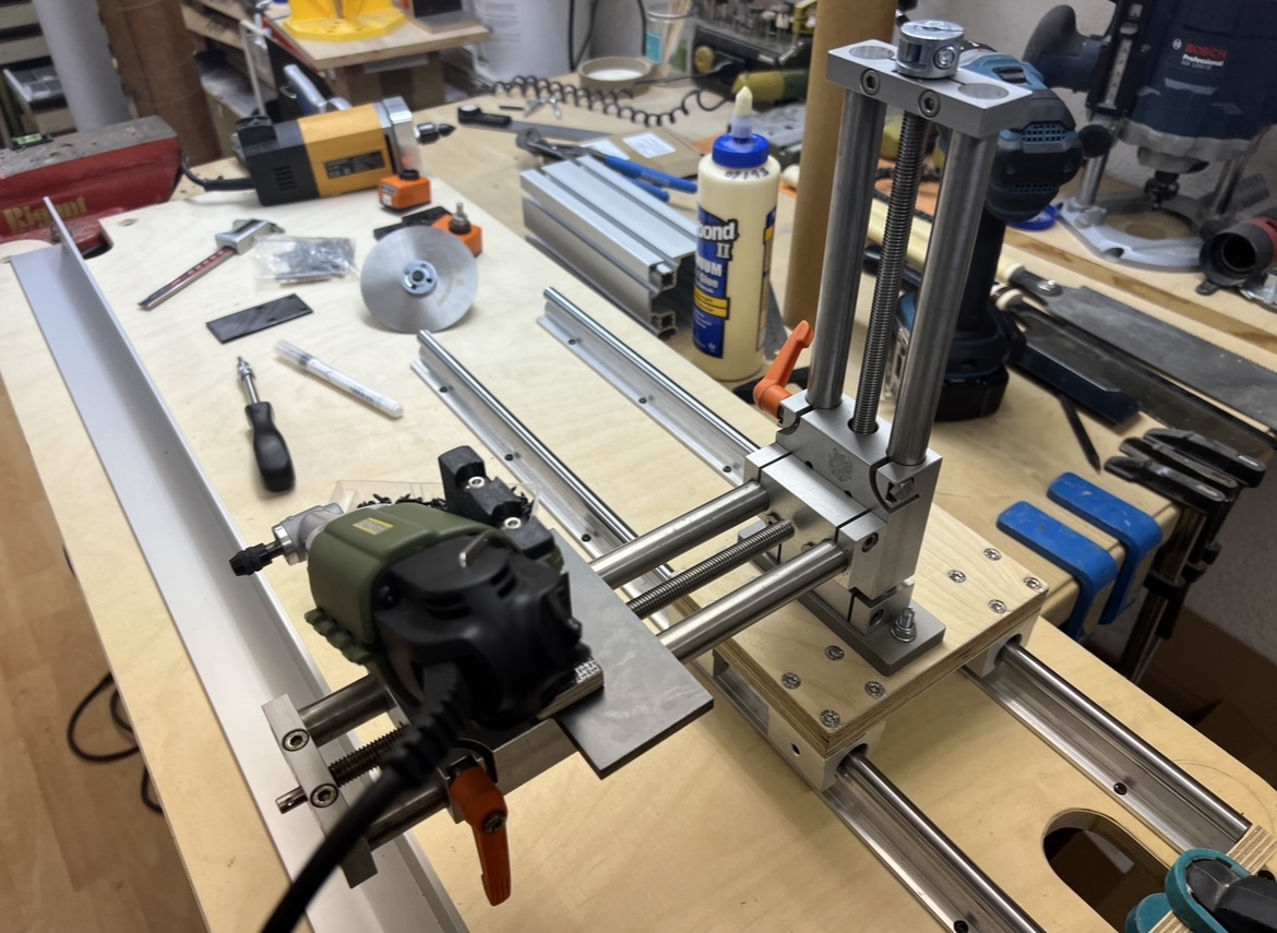

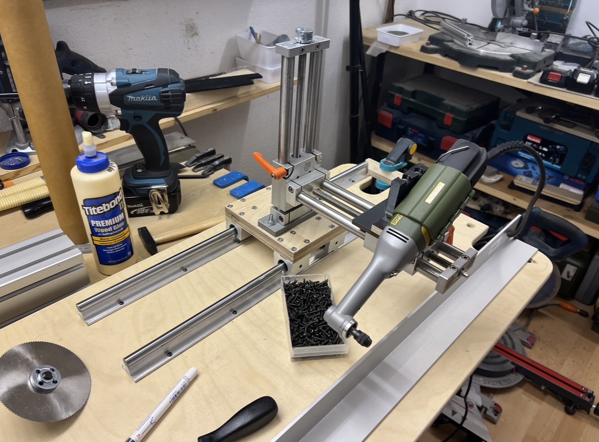

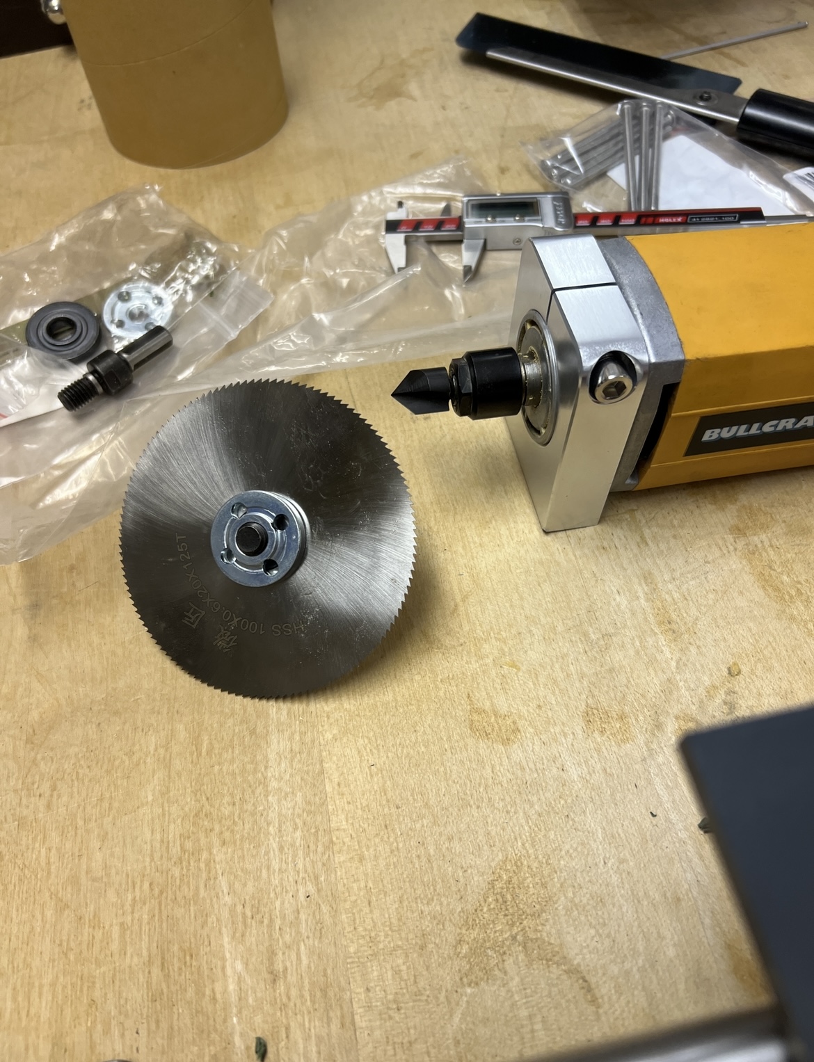

Auch beschäftige ich mich wieder mit einem Restekisten Projekt … naja ein paar neue Teile brauchte es schon ;-) … aber es soll nach all den Erfahrungen der letzten zwei Jahre ein manuelles „Rohr Bearbeitungszentrum“ geben um das Ablängen sowie das Schlitzen von Rohren auf ein nächstes und reproduzierbares Level zu heben … es waren seit langem ein paar Hirngespinste in meinem Kopf und jetzt habe ich das tüfteln angefangen … es ist also mittendrin im Entstehungsprozess und ob alles so funktioniert wie ich mir das vorstelle muss sich erst noch zeigen …
Hier mal ein paar Eindrücke … es fehlen allerdings noch ein paar Komponenten …
Ich wünsche euch allen einen guten Rutsch ins neue Jahr. Viele Grüße Marco

Hallo Marco,
das sieht super aus. Hast Du schon versucht ein Rohr zu schlitzen?
Reicht die Steifigkeit der Vorrichtung aus?
