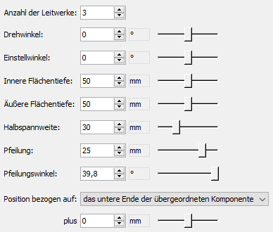

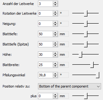

Mir persönlich ist vor allem die unverständliche Benennung der Abmessungen der Trapezflossen aufgefallen:
Mein Vorschlag wäre:
Ist aber vielleicht auch noch nicht optimal (Wurzeltiefe und Spitzentiefe?). Was denkt Ihr?

Hallo Oliver,
Wurzel-Länge und Spitzen-Länge, vielleicht.

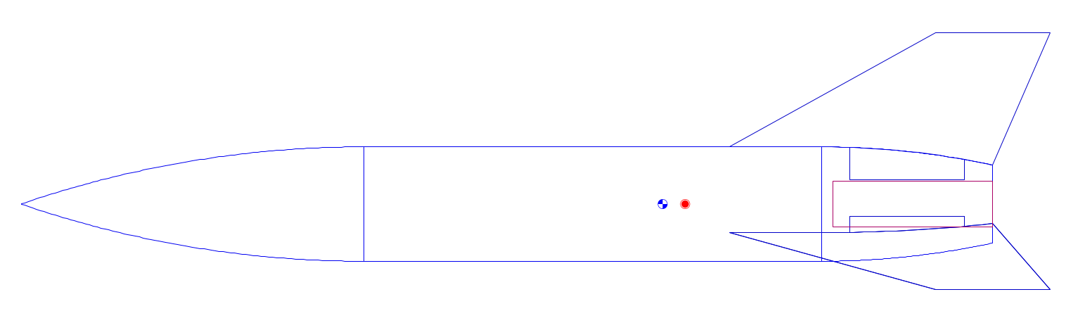

Verstehe ich Dich richtig, wenn Du bspw. einen ogiven Boattail hast, dann möchtest Du da "passende" Flossen dranformen können, mit TTW-Tabs? So in etwa:
(Screenshot aus der aktuellen unstable-Version: ogiver Boattail, dazu ein Innenrohr und Freiformflossen, diese wiederum mit TTW-Tabs. Die Wurzelkontur der Flosse wurde automatisch vom Boattail übernommen)
