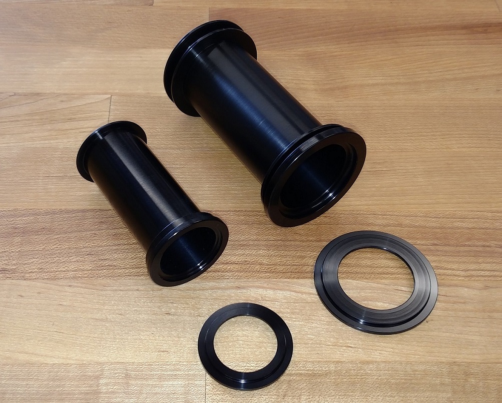

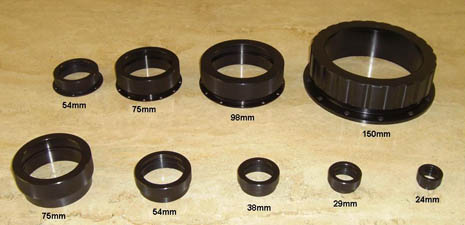

das soll ein Thread werden für Produkte, auf die ihr nicht verzichten möchtet. Gerne gepaart mit Tipps zur Verwendung - von A wie Abklebeband bis Z wie Zündschnur - auch was das Drumherum betrifft wie Werkzeuge, Pavillons für den Flugtag etc. ... Dann fange ich mal an: Motor Retainer und Motor Adapter von Aeropack Mit der Bitte um rege Beteiligung und BG Marxi |

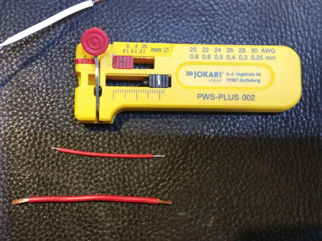

Hallo Marxi,
ich finde in meiner Rangebox diesen einstellbaren Abisolierer mit integriertem Kabel-Cutter unverzichtbar. Klein leicht und ersetzt Abisolierzange und Seitenschneider. Zumindest wenn man keine 20A Kabel Verlegen will. Gruß Ralf #Don’t Look Up |
