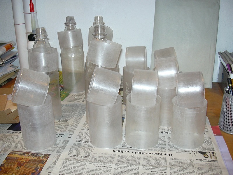

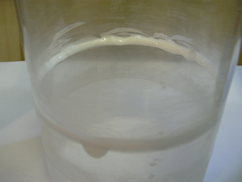

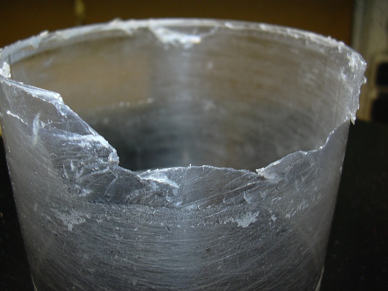

super das ihr euch so engagiert an die Wasserraketen ran geht. Ich habe mir mal die Bilder angesehen aber das sieht alles Ok aus. Meine Erfahrung ist das die Flaschen und das Zwischenstück wirklich sehr sehr stramm aufeinander passen müssen und wirklich fast nur durch den Kleber ineinander flutschen. Ich habe mir die Muffen und die geraden Stücke immer vorher so ausgesucht das sie gerade so zusammen passen. Das dann der Kleber fast vollständig herausgedrückt wird ist dann OK die Klebestelle ist dann fast durchsichtig. Ich vermute aber fast das die Flaschen heutzutage nicht mehr so dickwandig sind. Muffen geschrumpft und sortiert fertig geklebt Drucktest nicht bestanden Wenn ihr mal telefonieren wolt dann schreibt mir eine PN Gruß Andreas In Wirklichkeit ist die Realität ganz anders !? |
