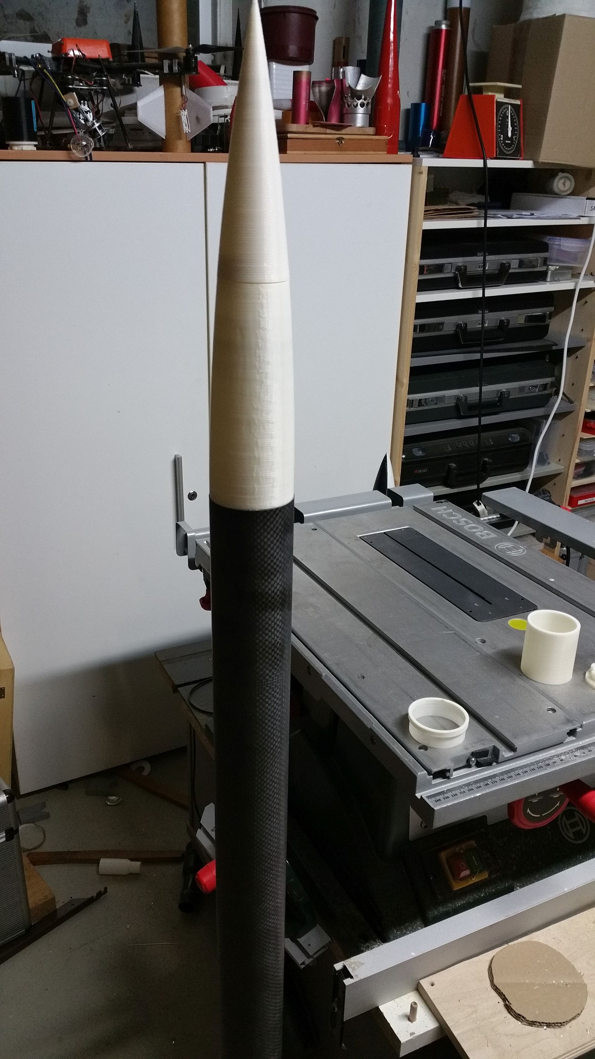

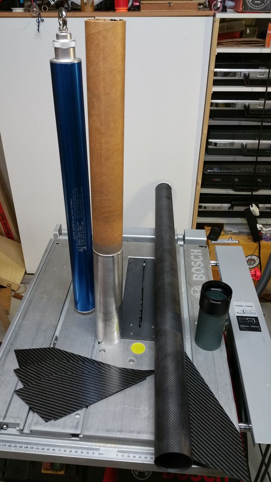

Dank Louis habe ich jetzt alle wichtigen Teile für den Booster zusammen:
Auf dem Bild haben wir :
vier Finnen aus 2,5 mm Carbon
ein 54mm Motorrohr von PML, darauf ein 60x58mm Aluminiumrohr
und wieder eins von den bewährten 62mm Carbonrohren aus denen ich schon die SR4 gebaut habe
dann ein Stück Bluetube mit einem Rose Retainer.

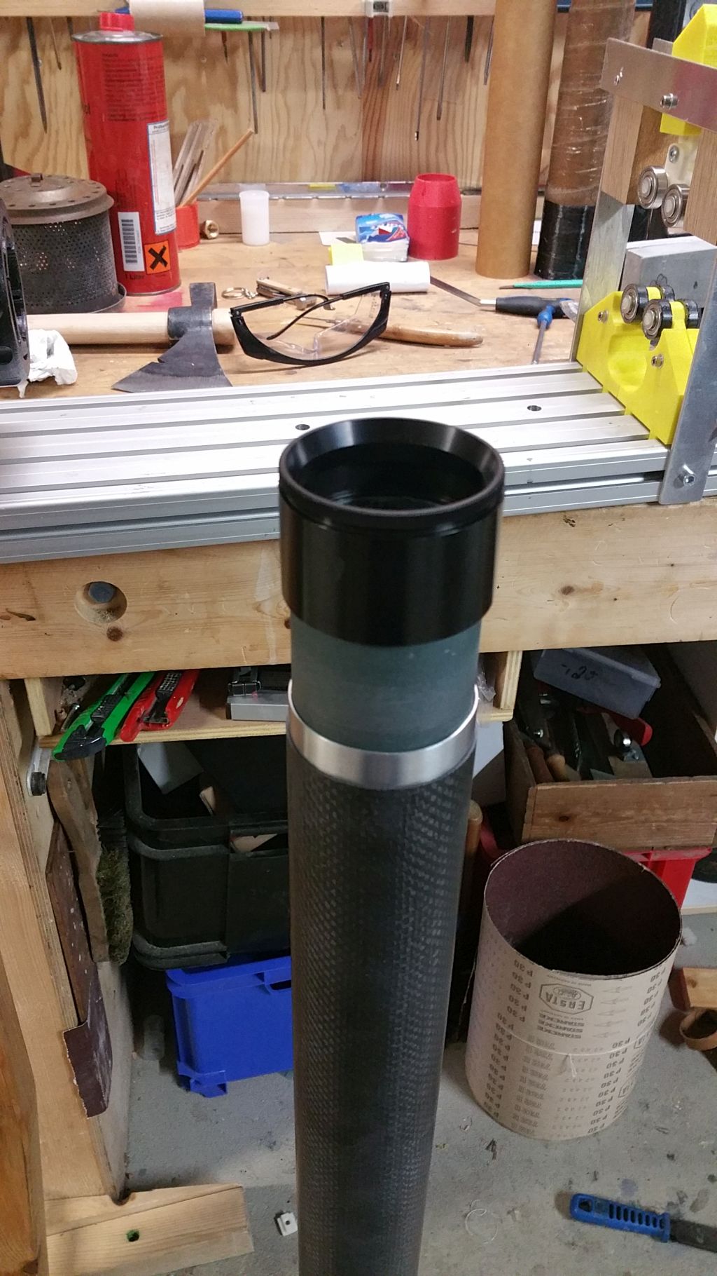

Beitrag 7643775 [Alter Beitrag06. Dezember 2018 um 21:22]
Das PML-Rohr mit dem Alu passt saugend in das Carbonrohr. Das ganze hat eine Wandstärke von insgesamt 4 mm.
Hier werde ich die Schlitze für die Finnen machen.
So, das ist der Stand von heute.

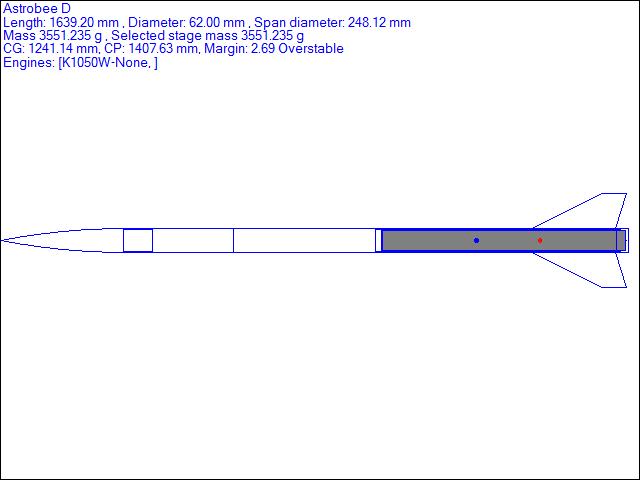

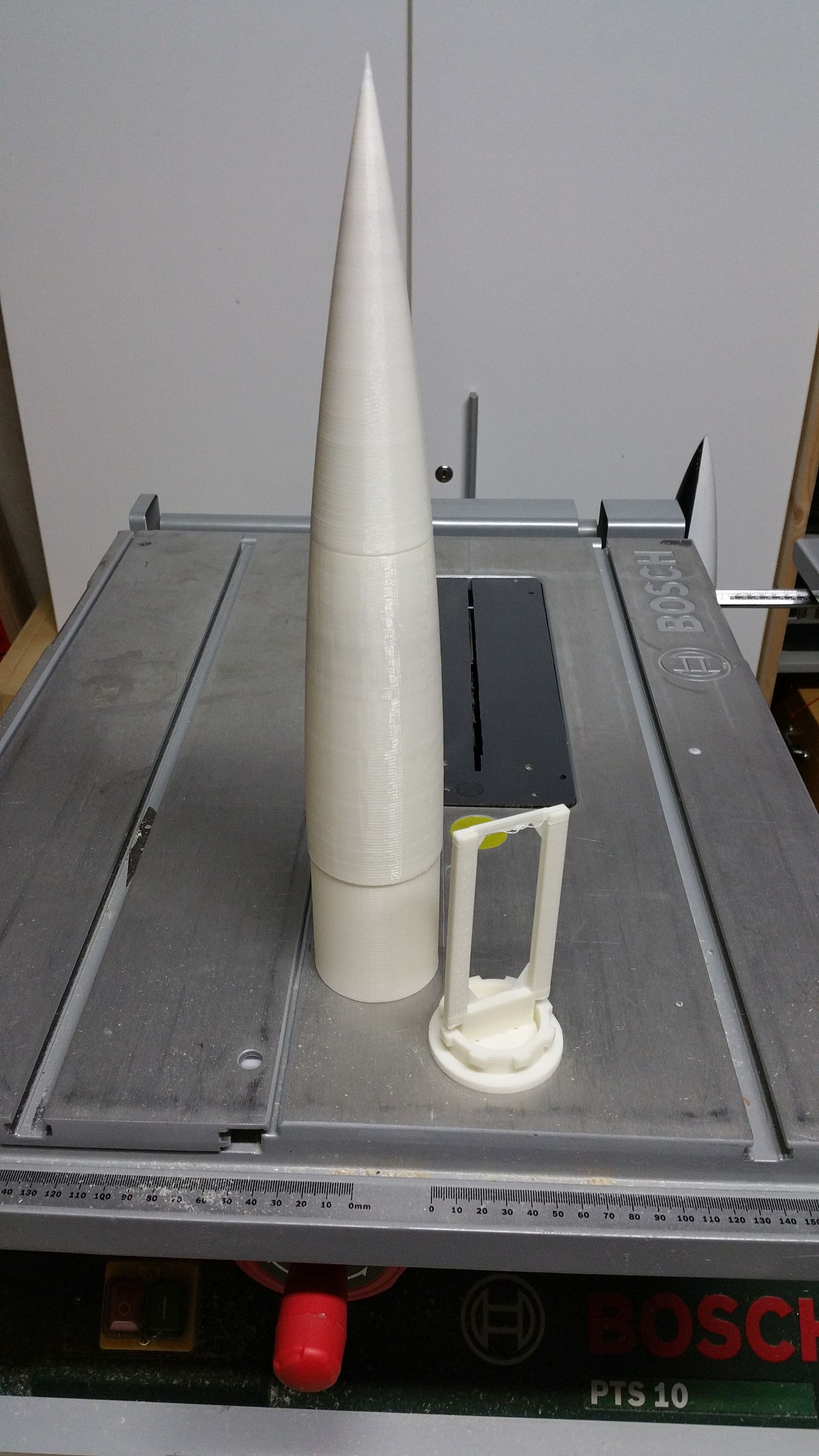

Wer auf Technische Details wild ist, kann hier das Datenblatt
abrufen.

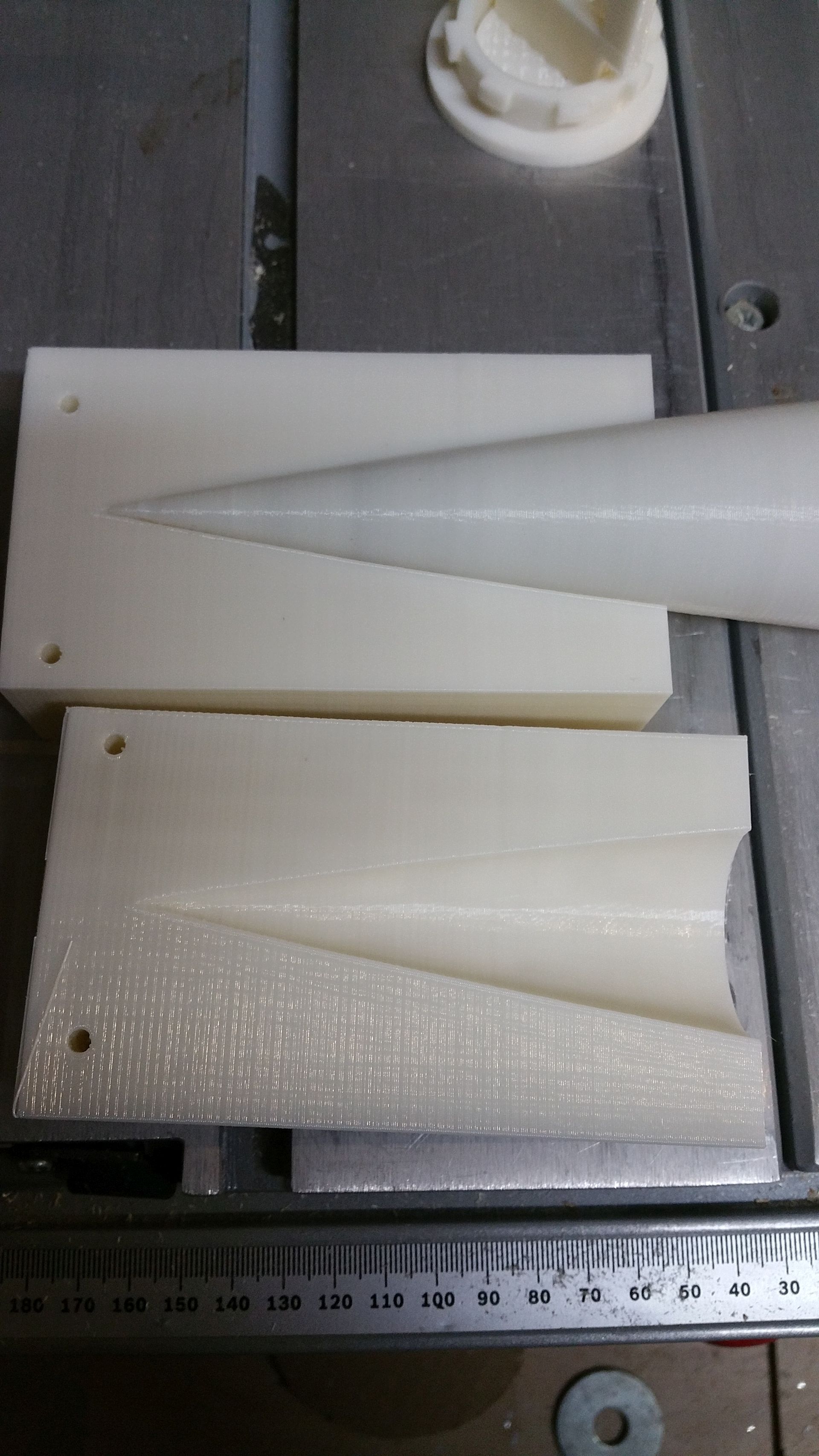

In der Zwischenzeit ist die Spitze fertig gedruckt. Davor ist der Deckel mit einem ersten Versuch für eine Ebay.
Die Teile mit dem Bajonett kommen von der SR4.

Beiträge: 2745

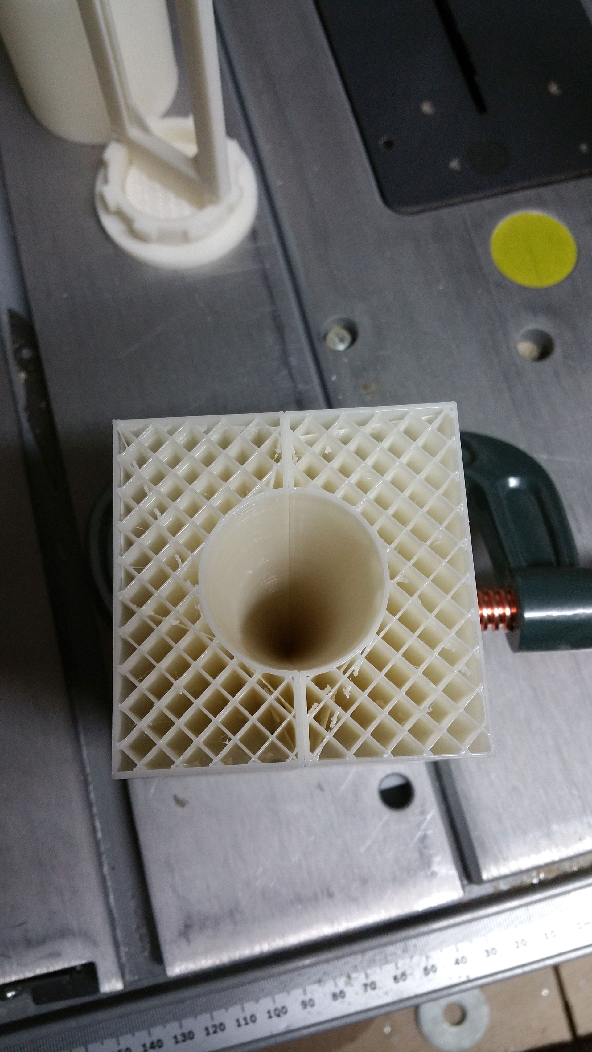

Beitrag 7643816 [Alter Beitrag15. Dezember 2018 um 20:59]

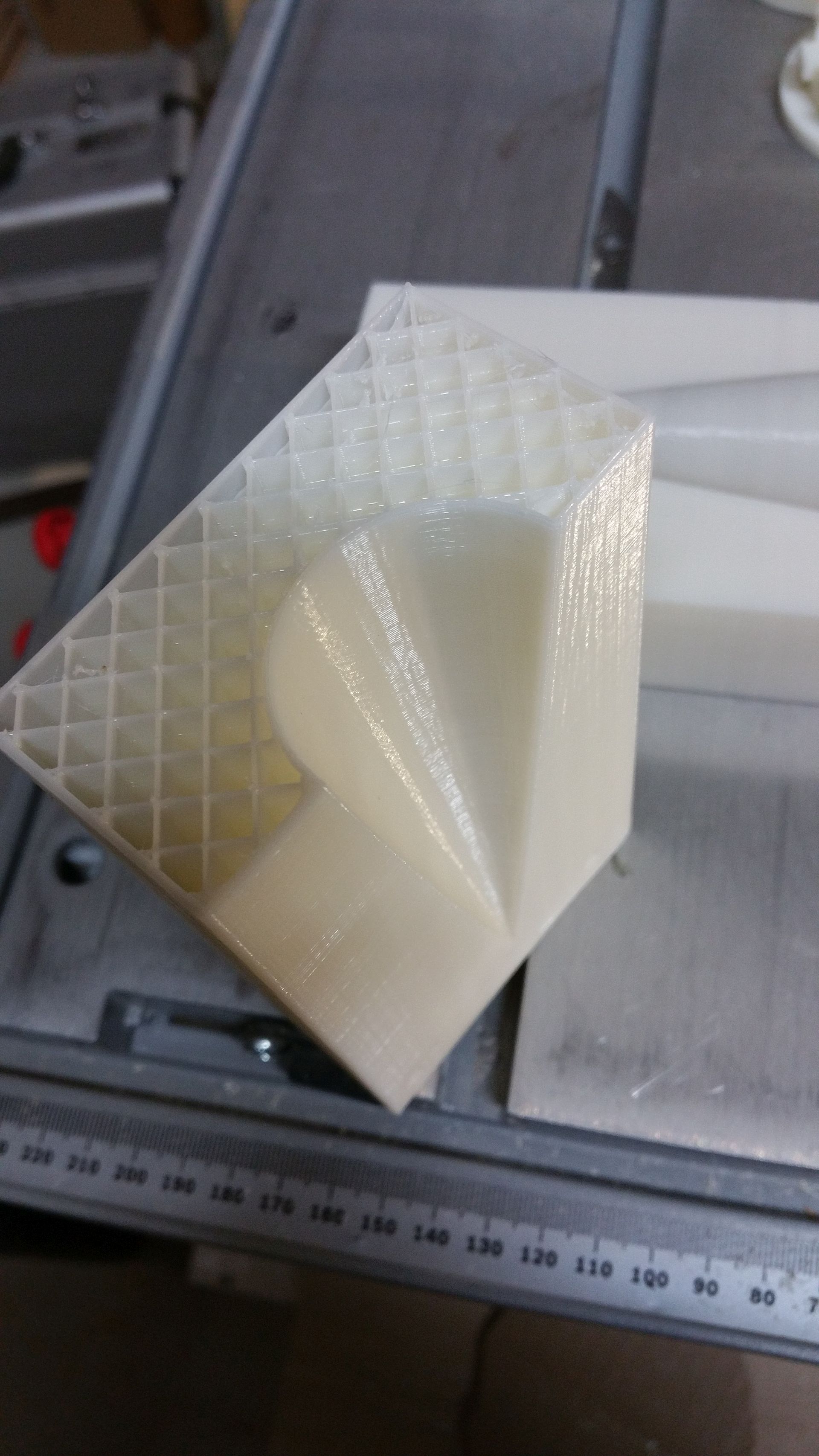

So, heuten habe ich Pech gehabt. Bei ca. 80% Druckfortschritt hatte der Drucker einen Filament Fehler und der Druck ist für die Tonne. Das wahren ca. 7 Stunden Druckzeit mad
Zumindest konnte ich schon mal Maß nehmen. Die Spitze passt perfekt in die Form. Die beiden Hälften passen perfekt über einander. Ich bin gespannt wie es sich abformen lässt. Das Folientrennmittel ist schon auf dem Wegbounce
Beiträge: 2745
Beitrag 7643817 [Alter Beitrag15. Dezember 2018 um 21:11]
Da muss man noch ein bisschen nach schleifen.

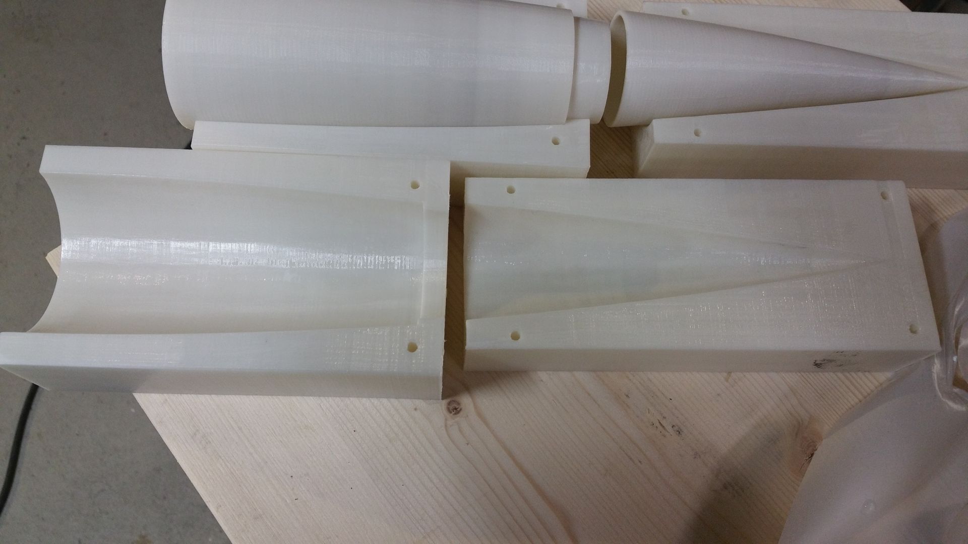

Bin sehr gespannt. Die Oberflächenqualität von einer gedruckten Form ist natürlich nicht doll, aber man kann das GfK-Teil ja spachteln. Der Knackpunkt ist wohl wirklich das Entformen. Halt uns auf dem Laufenden!

Beitrag 7643844 [Alter Beitrag23. Dezember 2018 um 23:44]

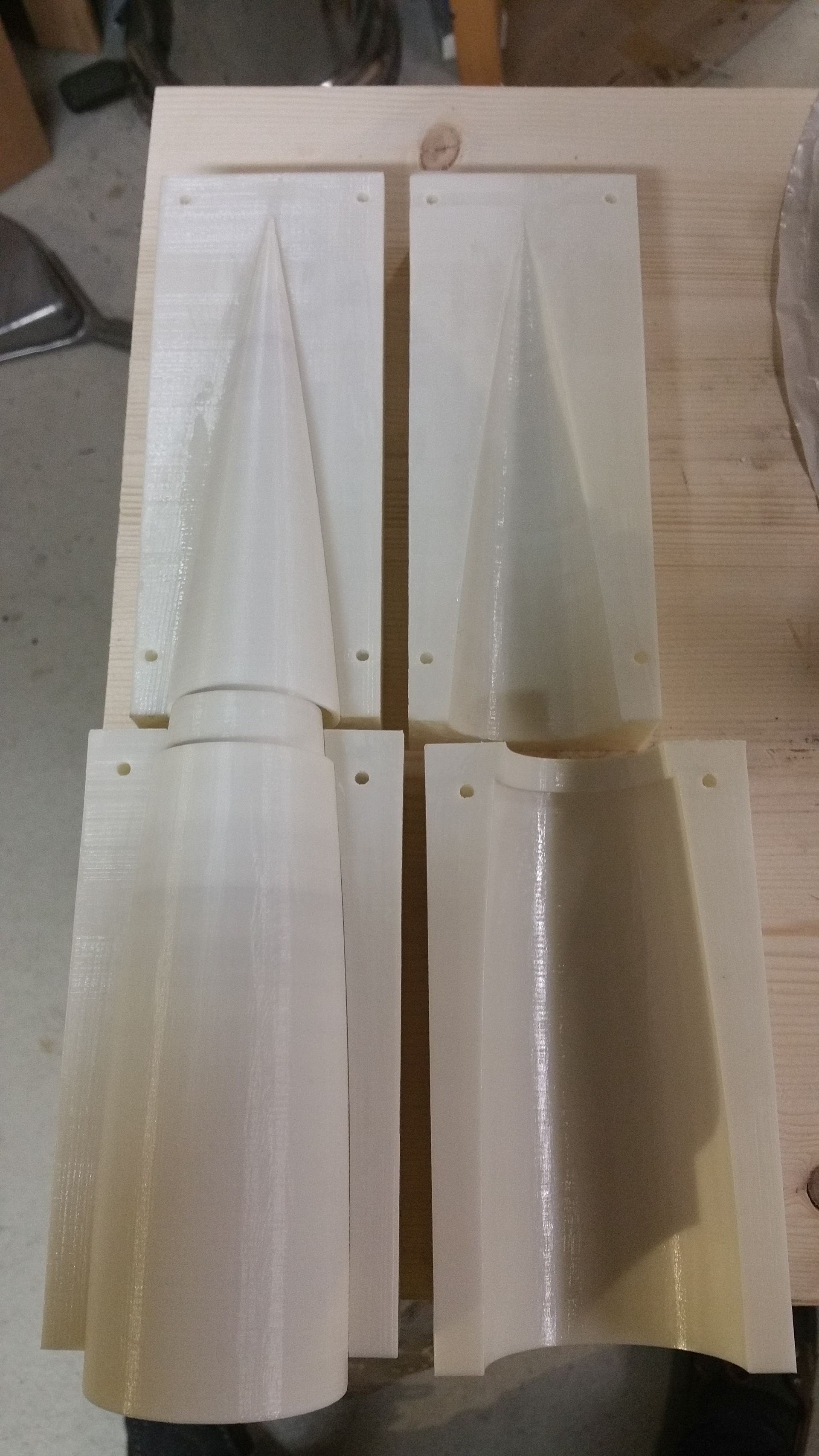

Der "Formenstatus" ist jetzt folgender:
leider ist die Datei für das untere Teil nicht ok gewesen. Es fehlen 10mm
