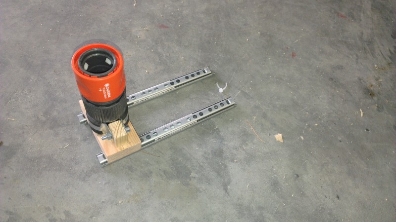

Trotzdem gibt es noch ein paar Bilder. Hier ist ein Bild vom Schlitten für die Gardenakupplung(Idee aus diesem Thread) :

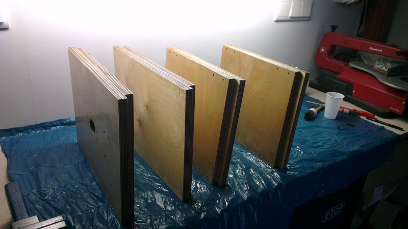

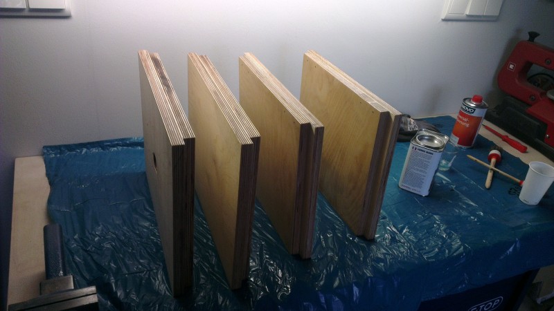

Und hier noch zwei Bilder von den angemalten Holzplatten(1. und 2. Schicht):
Der Bootslack braucht pro Schicht ca. 14 Stunden zum Aushärten, bis er überstreichbar ist. Das heißt, dass ich für den Zeitplan folgendes:
1. Schicht am Sa, 2. am So und so weiter bis Mittwoch. Danach soll er laut Anleitung nochmal 2 Wochen(!) zum kompletten Aushärten brauchen. Aber dann ist die Rampe auch schon fertig!

Hallo Sören,
Gute Idee mit dem Schlitten, kommt mir bekannt vor big grin

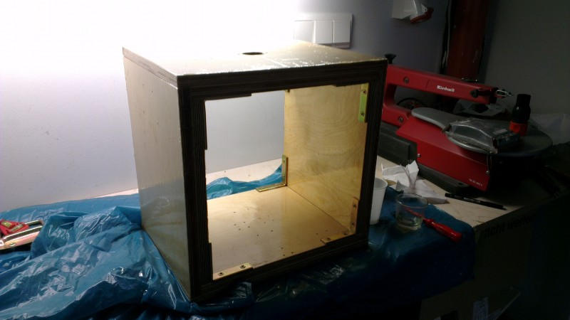

Der Lack ist fertig smile.
Hab in dieser Woche die letzten Schichten Lack aufgetragen. Nun müssen sie noch 2 Wochen aushärten und die Rampe ist fertig. Also kann ich in den Osterferien schon starten big grin.
Hier noch ein Foto:
Hab die Rampe für die letzte Schicht nochmal zusammengebaut, um die Ecken und Kanten überlackieren zu können.
Sören

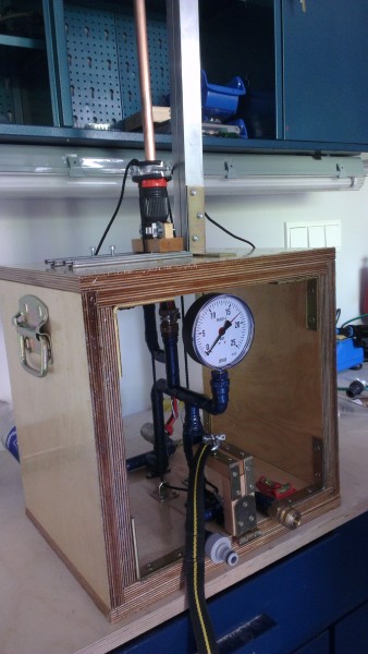

Die Rampe ist endlich fertig!
Ich habe die Rampe am letzten Donnerstag endgültig fertiggestellt und schon einiges angepasst. Die Launchtube ist für 1,5 Liter Flaschen ausgelegt, kann aber natürlich beliebig angepasst werden.
Hier ist die Schönheit:

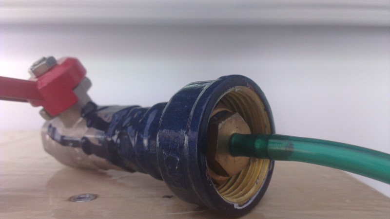

Zur Befüllung der Rakete auf der Rampe habe ich mich von diesem Thread inspirieren lassen. Dabei ist folgendes rausgekommen:
Der grüne Schlauch geht durch die Kupferrohre bis in die Launchtube innerhalb der Rakete. Der restliche Teil sitzt unter der "Decke" innerhalb der Rampe und kann zur Entlüftung geöffnet werden. Danach muss es dann natülich wieder geschlossen werden, um Druck auf die Rakete zu bekommen...

Beitrag 7630829 [Alter Beitrag21. April 2014 um 11:51]
Hallo Sören,
schöne Schönheit hast du da gebaut big grin
die hält bestimmt was aus.
