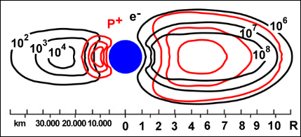

Mir viel noch ein anderes Problem ein. Was ist mit dem van-Allen-Gürtel? Der hat ja eine bestimmte Ausdehnung. Wenn man jetzt mit der Gondel durch den Gürtel fahren muss, sollte dafür eine Abschirmung vorgesehen werden, da man ja doch relativ langsam unterwegs ist.
