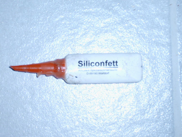

Ich habe mir mal für den MH Silikonfett gekauft, das ähnelt dem Westcoastfett, ist vielleicht ein wenig dicker angesetzt:
Das Fett ist für den MH super, dieser länst sich super reinigen, die Dichtungen bleiben geschmeidig und angegeben ist ein Bereich von -50° bis +200°.
Habe grade mal geschaut, die angegebene Website ist wirklich sehenswert http://www.aeronix.de
