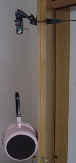

Hi Achim,
bleib mal lieber bei deiner exellenten Konstruktion. Ist echt gut ausgedacht. Selber bauen macht doch viel mehr Spaß, als irgend so eine HighTech-Angelrolle zu nehmen.
Abgesehen vom Preis.
Also ich finde die Scheibenbremse super! Bin gespannt auf die Bauausführung.
An was für eine Schnur bzw Schockband hast du gedacht?
Grüße, Rolli

Moin Achim,
sicher, geben tuts das. Man muß der Fairnesshalber aber auch dazusagen das Multirollen (Hochseerollen wo die Spule 90° zur Angelachse verbaut ist) einen ganz anderen Bedürfnissbereich abdecken.
Das sollte man vielleicht in Bezug auf Seilbremsung im Allgemeinen wissen:
Bei Angelrollen jeglicher Art geht es ja genau darum die "Peaks" aus der Schnur abzufangen damit diese nicht reißt und der Fisch, in diesem Falle, nicht verloren geht.
Das erfüllt das oben gezeigte Schema einwandfrei in einhergang mir einer sehr guten Dosierbrkeit der Bremskraft.
Hochseerollen(Multirollen) müssen aber noch was ganz anderes können und das ist der springende Punkt wo es von der Konstruktion her aufwendig wird:
Beim Auswerfen dreht sicht bei der Multirolle der Spulenkörper um das Seil freizugeben, ähnlich einer Kabeltrommel welche abgerollt wird.
Irgendwann landet aber das vordere Seilende samt mehreren 100derten Gramm Gewicht(Köder) auf dem Wasser und beginnt zu sinken.
Wenn das geschieht wird schlagartig KEIN Seil mehr von der Rolle benötigt da die Wurfentfernung ja überbrückt ist.
Der Spulenkörper hingegen will sich aber weiterdrehen den er hat ja eine Masse die sich weiterdrehen will.
Stell Dir das wie einen Kinderkreisel vor der auf einmal schlagartig stehen bleiben soll, das macht der ja von Natur aus auch nicht.
Wenn sich die Rolle jetzt dennoch weiterdrehen würde obwohl keine Seilzugabe mehr gerbraucht wird gibt es "Seilkuddelmuddel" auf dem Spulenkörper.
Aus einzig diesem Grund sind "Hochseerollen" so aufwendig gebremst, um beim Auswerfen das Seil "anzubremsen" und bei "Lastverlust" die Spule zu stoppen.
Btw. ich hatte noch keine Multirolle bei der das Systhem gescheit funktionierte, ich bremse meine Rollen per Hand big grin
Dann ist da noch eine andere Sache: Beim Hochsee- oder Big Gamefishing gilt es auch ganz andere Lasten runter zu bremsen, da können durchaus mal en paar hundert Kilo Fisch auf der anderen Seite zerren.
Wie gesagt, das ist nur um mal den Überblick über die Funktion solcher Teile zu verschaffen.
Deshalb heißen sie auch "Multi...rolle" weil sich ihre Technik nicht nur auf "Fischabbremsen" erstreckt.
Bei der oben gezeigten Rolle dreht sich der Spulenkörper nur um zu bremsen, bzw. um Leine freizugeben.
Und da ich seit gut 20 Jahren aktiv im Geschäfft bin kann ich ruhigen Gewissens sagen das eine Bremse wie oben abgebildet, d.h. das Schema, äußert zuverlässig funktioniert sonst würde ich nicht ständig darauf zurrückgreifen.
Es ist sogar möglich diese Bremskraft derart genau zu dosieren das sie perfekt mit dem Biegeverhalten der jeweiligen Carbonrute harmoniert und dieses Zusammenspiel gilt es perfekt aufeinander abzustimmen.
Unverbindlich testen kannst Du es ja dennoch aber wenn ich mir die Entwicklung im Laufe der Zeit mal betrachte kann ich nur sagen: KISS hat sich über Jahrzehnte hinweg permanent durchgesetzt, immerwieder.
Wie gesagt: Ein Testaufbau kostet um die 10 Euro.
P.S.: Kochtopf, suuuuuper Idee, klappt hervorragendbig grin
..aber ich will niemand von Eigenkreationen abhaltenangel
gruß Jens
