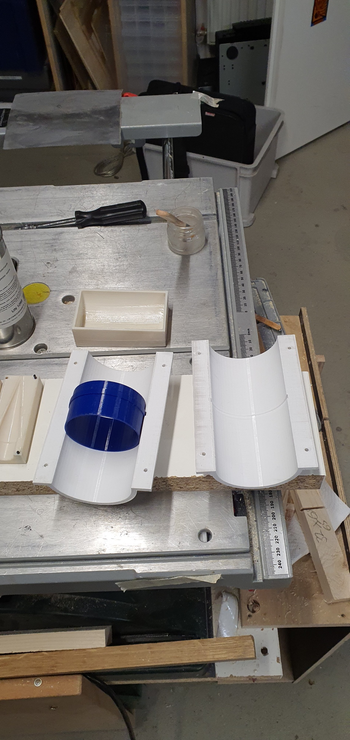

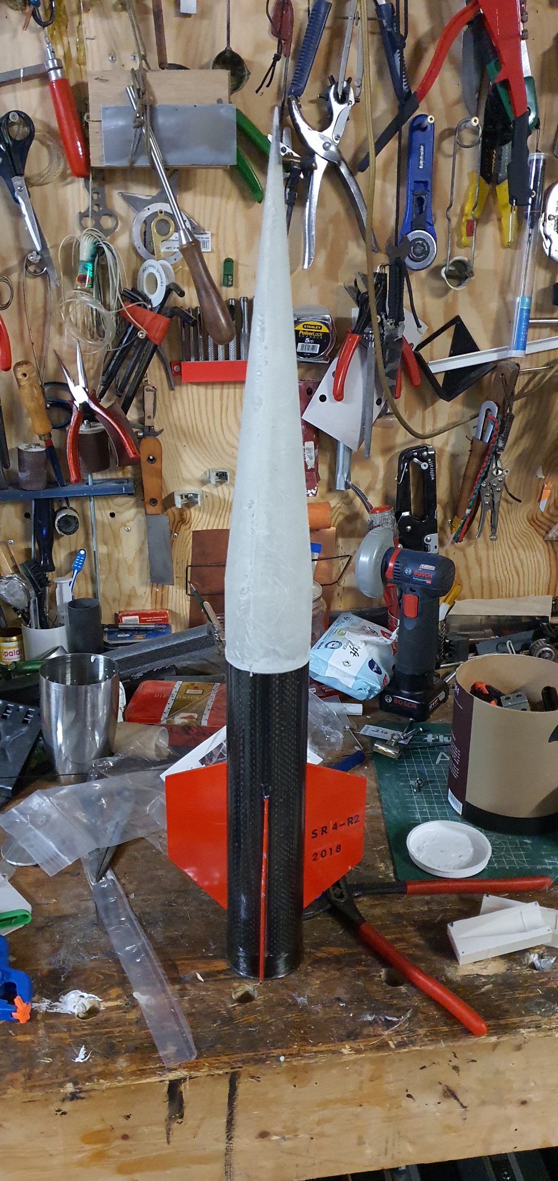

Das wird ein Kuppler ergeben. Das Rohr muss ja verlängert werden.
Geändert von RalfB am 29. Oktober 2023 um 20:52
Beitrag 7657054 [Alter Beitrag31. Oktober 2023 um 22:10]
Beitrag 7657055 [Alter Beitrag31. Oktober 2023 um 22:14]
Ein paar Löcher zu machen, dann sieht das schon wieder wie eine Spitze aus.
Die Form ist aber langsam an der Verschleißgrenze. Beim nächsten Abformen, wird sie wohl beim Entformen den Geist aufgeben. Trotz dem ein sehr materialsparendes Verfahren. Das bisschen Plastik der Form fällt kaum ins Gewicht.
Dann baue ich mal einen Kuppler....

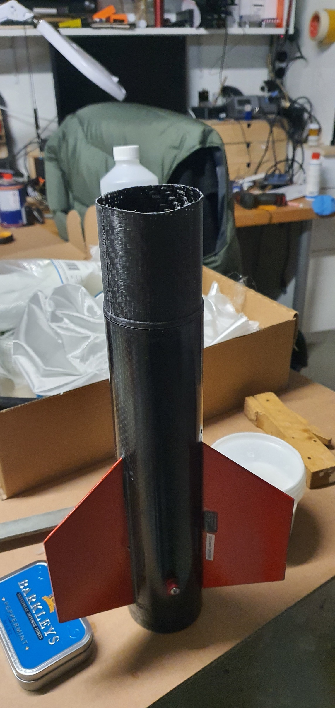

Sehr schön, wie lange hat der Ausdruck der Form gedauert (ABS?)?
Wie viele Lagen Trennmittel hast Du verwendet, um die Oberflächenrillen des Ausdrucks "zu überbrücken"?

Hallo Thomas,
der Druck ist aus ABS. 0,3mm Schichtdicke bei 12% Infill. Druckzeit +12h.
Die Rillen sind kein Problem, die schleifst Du mit zwei mal mit dem Schleifleinen drüber weg. Verhält sich so wie Abreißgewebe. Die Formen wachse ich ein mal mit dem R-G Flüssigwachs ein. Darauf kommt einmal Folientrennmittel.
Das reicht.

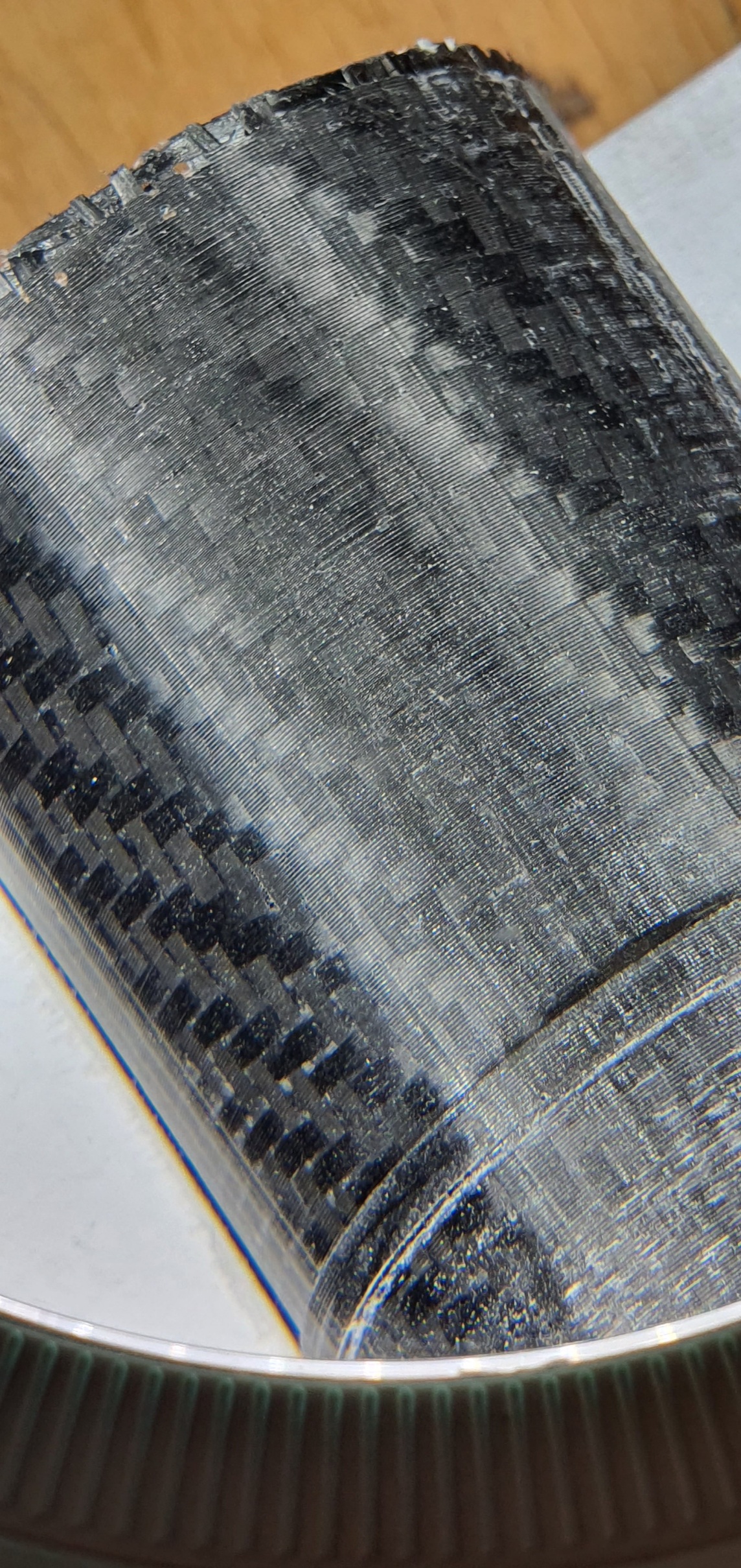

Der Kuppler ist fertig.
Hier noch mal durch eine Lupe fotografiert. Die Rillen sind wirklich klein und nur aus Harz. Das lässt sich einfach glätten.

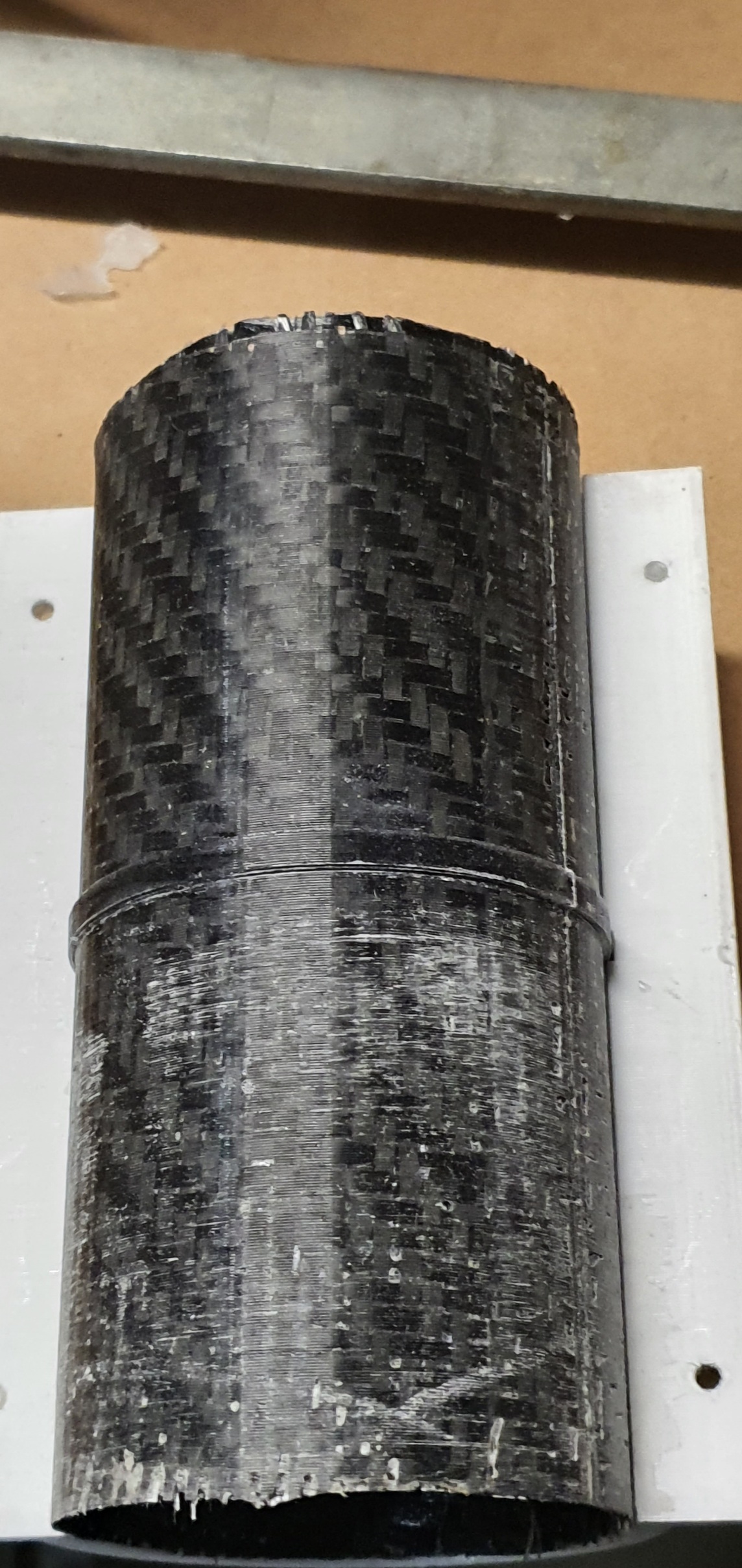

Die Kupplerkante hast Du mit Harz-Microballons in der Form ausgefüllt ?
Beitrag 7657061 [Alter Beitrag01. November 2023 um 16:37]
Baumwollflocken und Epoxy. Zusätzlich habe ich noch Kohlenfaser in die Rille gelegt.
Rohr und Booster stecken mit dem Kuppler perfekt gerade zusammen.

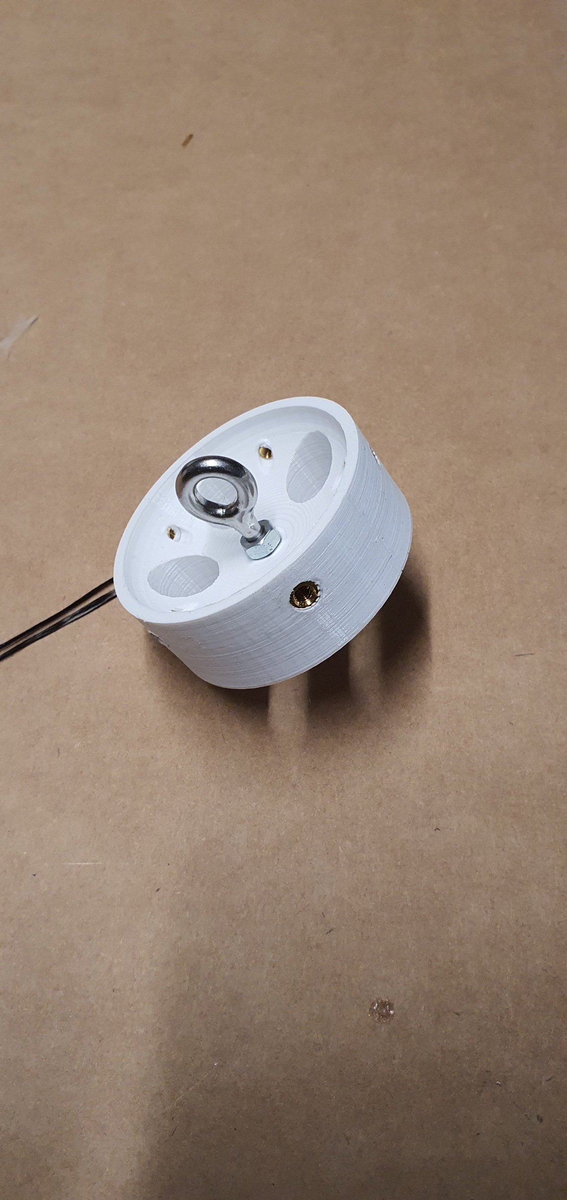

Das ist der neue kugelgelagerte Bulkhead zur Schockcord Befestigung.

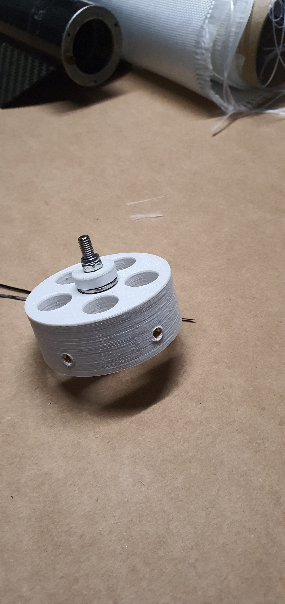

Hier noch mal die Rückseite.
