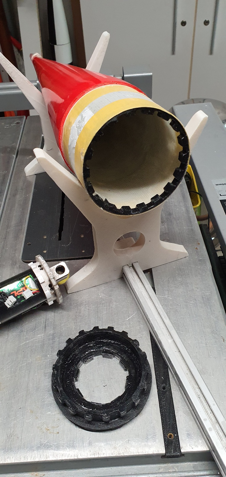

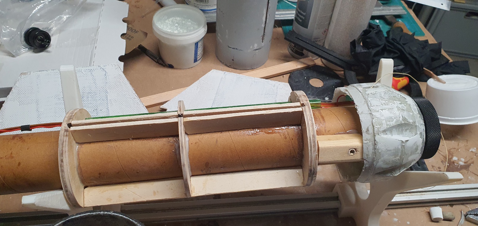

Ich muss noch den Kuppler verstärken und die Rohre schleifen, dann kann ich das Modell zusammen kleben.
Die untere Sektion wird mit dem oberen Körperrohr verschraubt.
Das macht das Handling mit Hybridmotoren einfacher, hoffe ich.

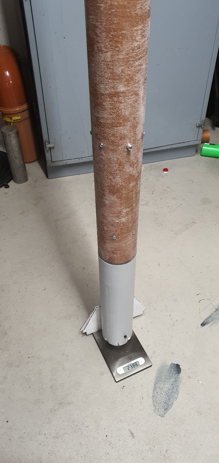

Das angestrebte Leergewicht ohne Motor liegt bei 2800g.
Da muss ich mir warscheinlich noch etwas sinvollen Ballast suchen.

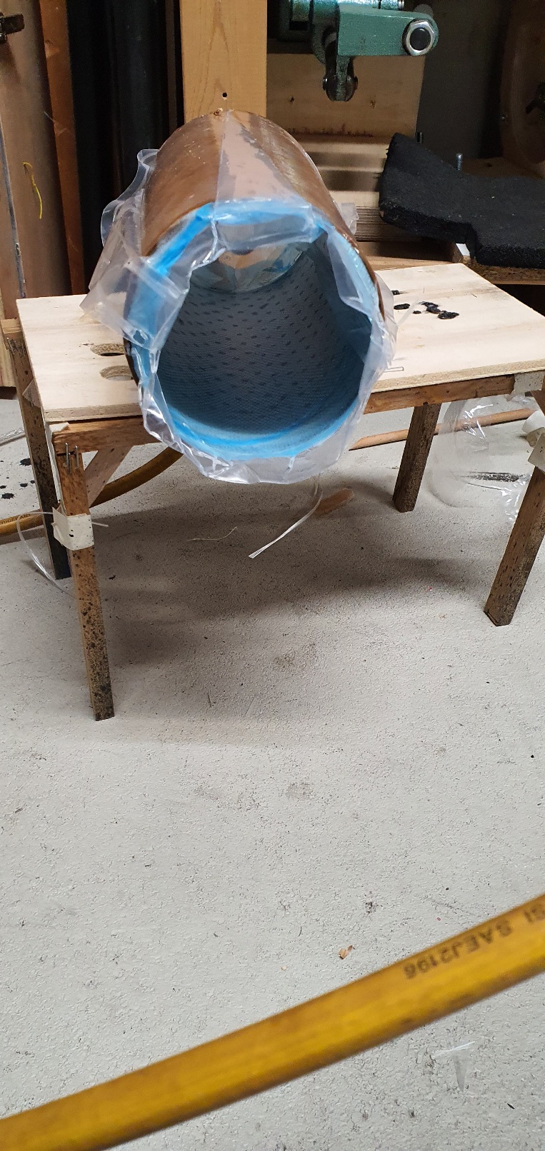

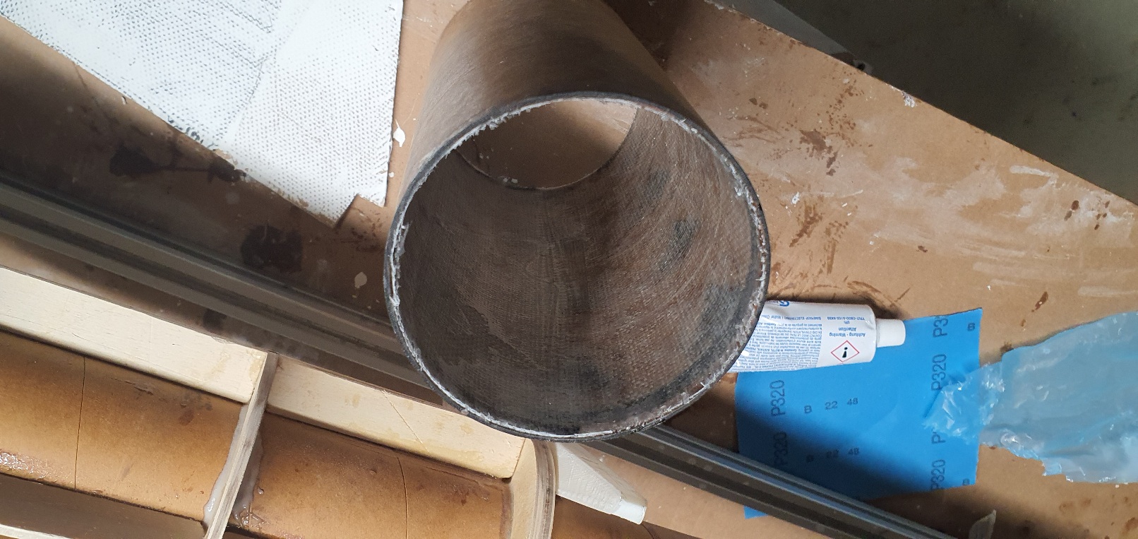

Was seit dem geschah:
Kuppler verglast

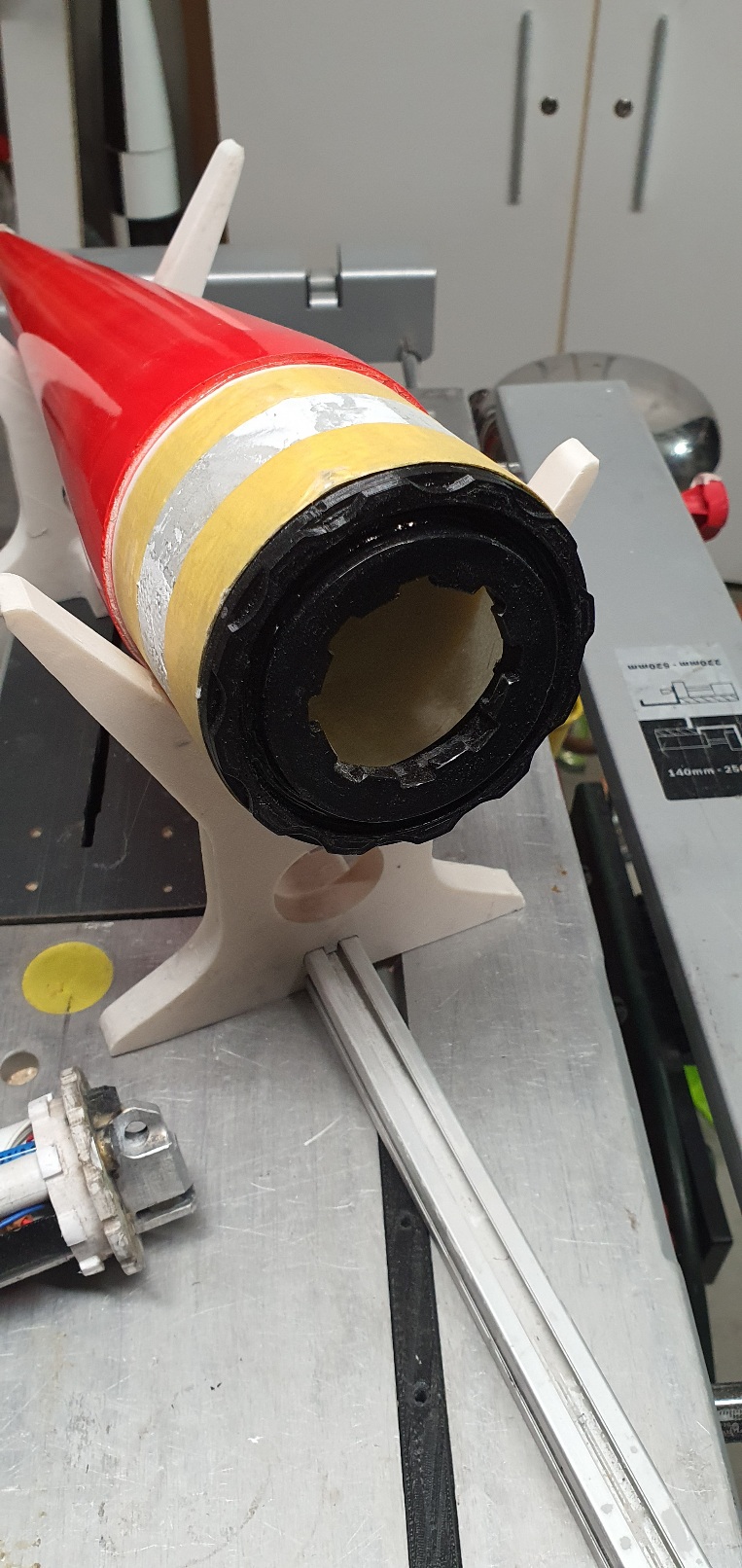

Beitrag 7659904 [Alter Beitrag18. April 2025 um 18:33]
Kabel eingezogen, Railbutonhalter eingeklebt, Retainer verklebt

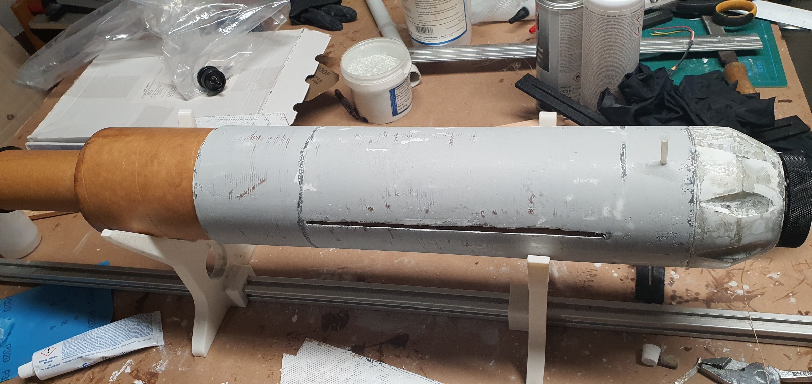

Beitrag 7659905 [Alter Beitrag18. April 2025 um 19:22]
Genau nur für die Entlüftung.
Mich würde mal interessieren, ob das eingesparte N2O durch schließen der Entlüftung das zusätzlich mitgeführte Gewicht
des Magnetventils aufwiegt...confused

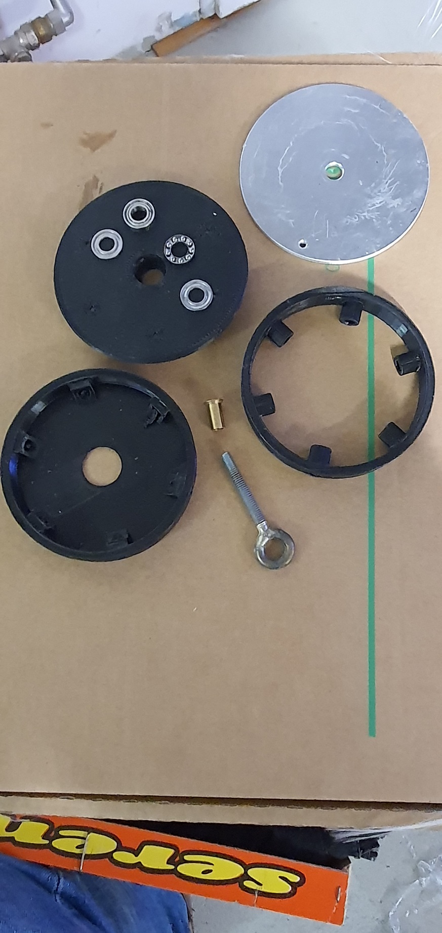

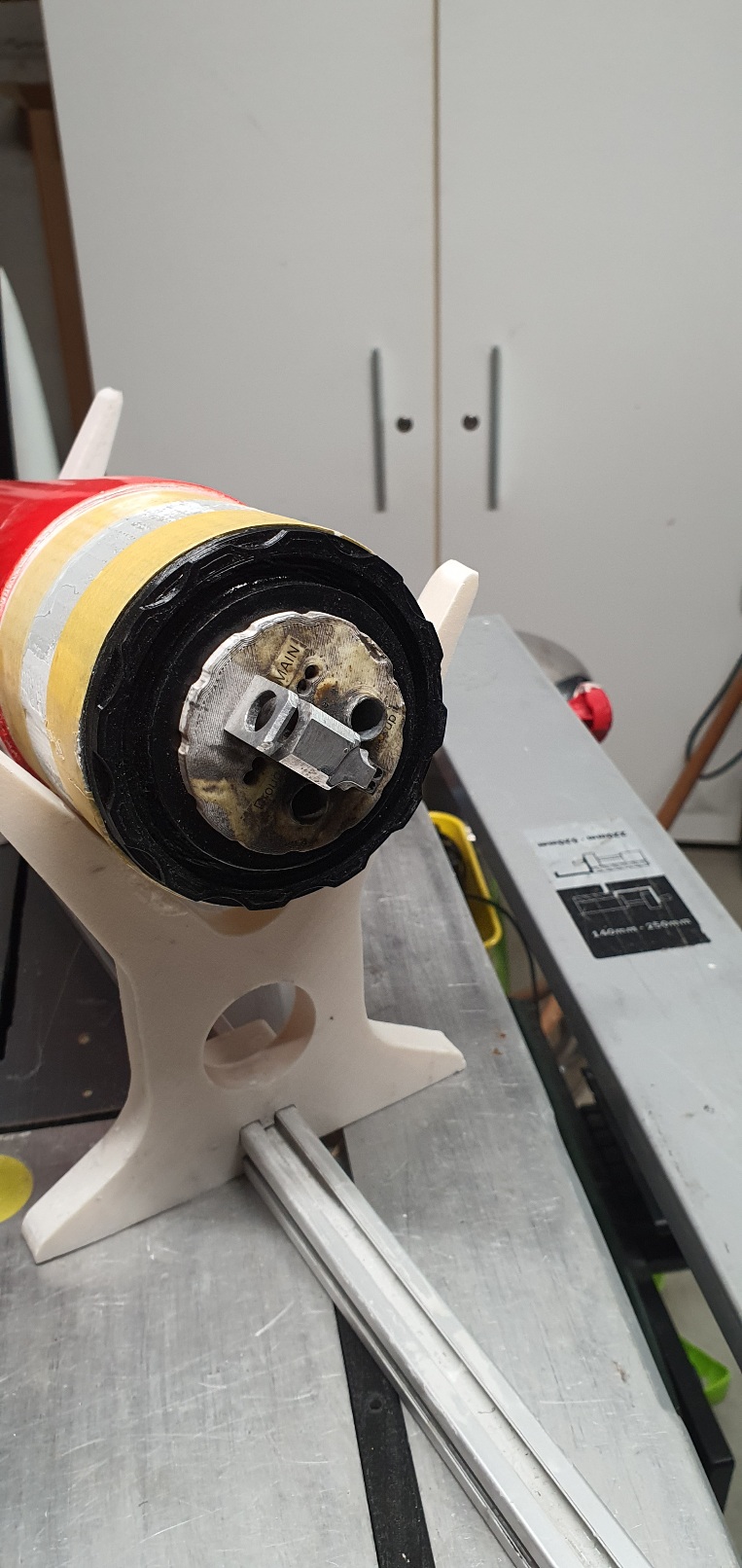

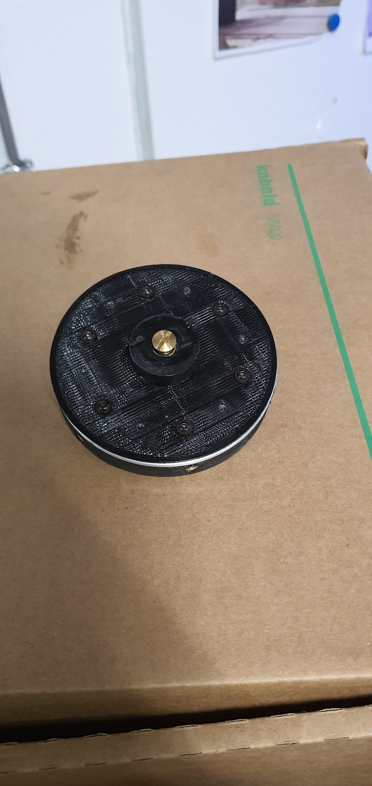

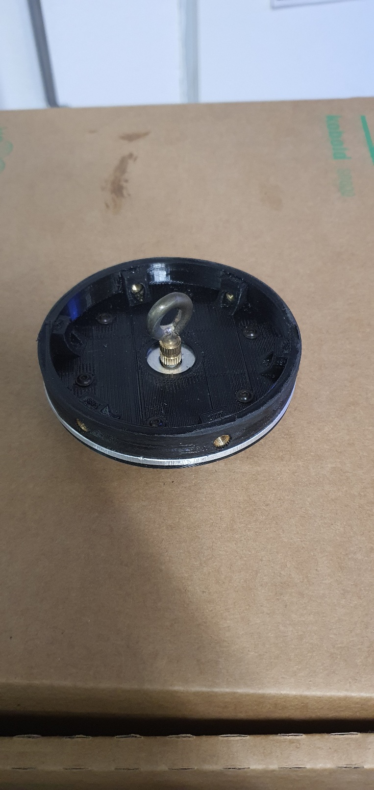

Die Shockcord-Halterung mit Kugellagern.
Geändert von RalfB am 21. April 2025 um 19:07
Beitrag 7659918 [Alter Beitrag21. April 2025 um 22:05]
Passt wie vorgesehen
