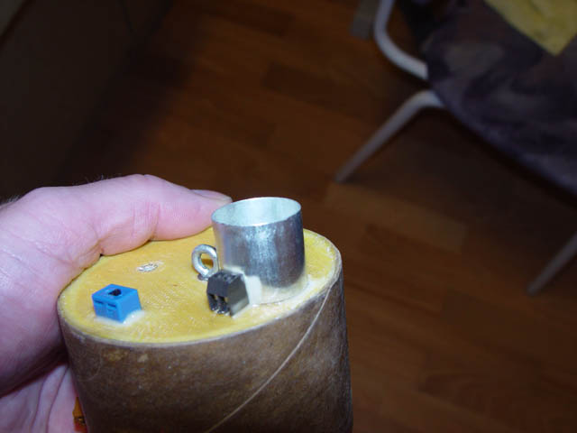

Ich werde eine Skizze machen, wie die Saltkammer vorzubereiten ist - aber lasst mir etwas Zeit.

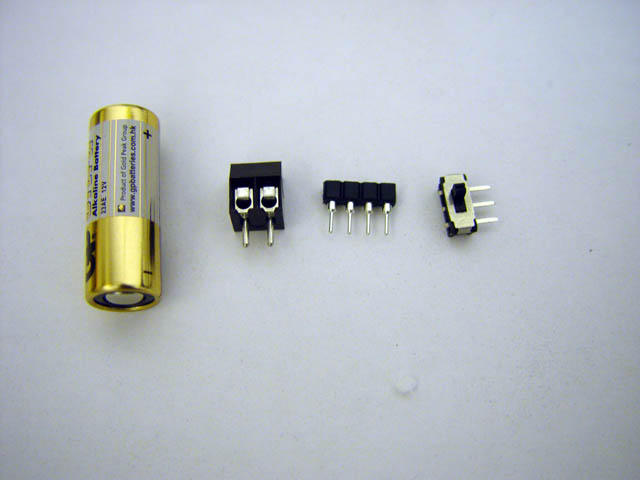

Hier sind die 4 Teile, die für den elektrischen Anschluß + Zünderanschluß notwendig sind (ein bisschen Kabel kommt noch dazu) :
Die Batterie, sehe ich gerade, ist nicht die Richtige, eine 6V Batterie wird gebraucht!!!
So habe ich die Ausstoßladung bei S1F realisiert:

Für die Kommunikationsschnittstelle brauchen wir garnichts! Die 3 Bohrungen für den Druckausgleich berechnen wir gemäß dem Volumen der Kammer mit dem in der SALT-Auswertesoftware enthaltenen Tool.
