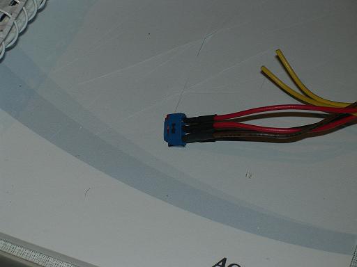

Die Anschlüsse stammen von Winfried, da ist also alles IO.
Mit anderen Batterien funktioniert es ja auch |

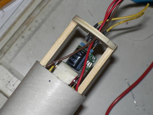

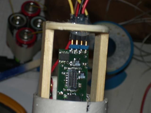

Beitrag 97762
Du kannst Bilder im .jpg - Format mit max. 800 x 800 Pixeln hochladen - .bmp geht glaube ich nicht!
Was ich sehen will ist, wie Du alles verdrahtet hast (Schalter etc.). Du lötest die Anschlusskabel direkt an die Batterie. Das kann man machen, aber die Batterie sollte dabei nicht überhitzt werden. |

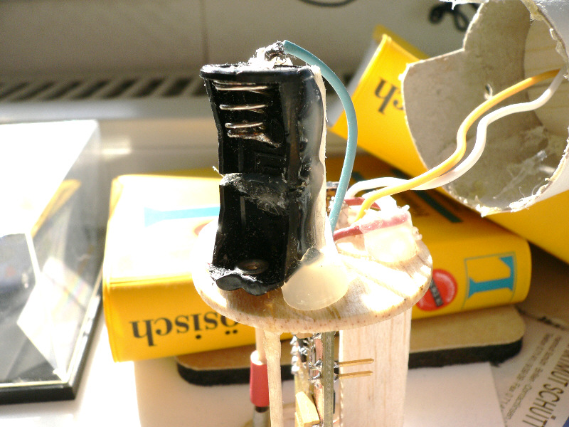

Hallo Kai
Hier mal ein Foto meiner Batteriehalterung. Spartanisch, aber hält Eine LR03-Halterung gekürzt verklebt, und an der Feder ein bissle Metall angelötet, damit es auch sauber leitet, so siehts dann aus: Gruß, Sven "Wer die Wahrheit nicht weiß, der ist bloß ein Dummkopf. Aber wer sie weiß und sie eine Lüge nennt, der ist ein Verbrecher." (Zitat aus: Leben des Galilei, Bertolt Brecht) |

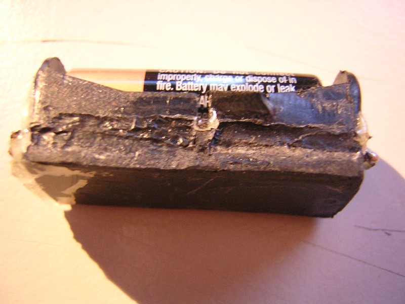

Ich schiebe es jetzt einfach mal auf die Überhitze Batterie. Werd mir heute auch einen Batteriehalter bauen und dann nochmal testen.
mfg Kai |
