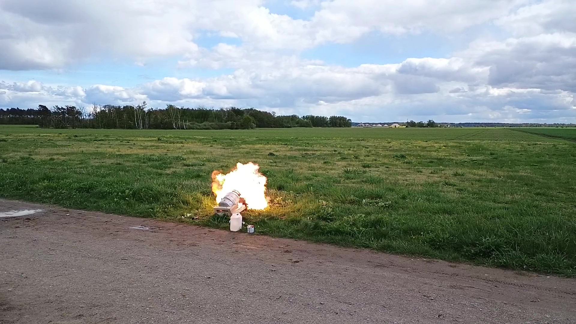

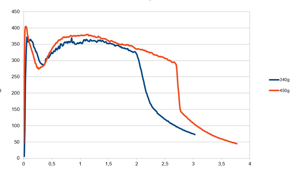

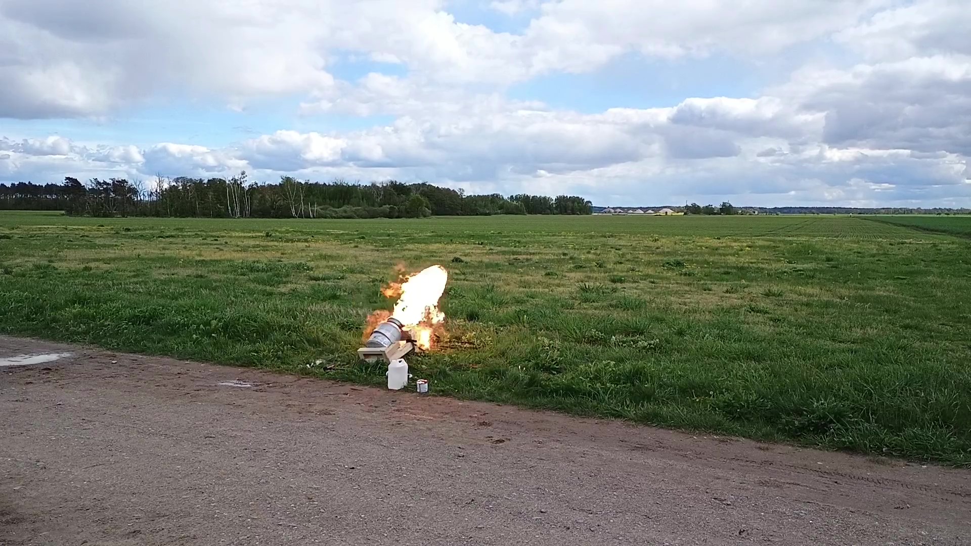

Hier noch die Schubkurven im Vergleich, nicht hauen wegen der fehlenden Achsenbeschriftungen etc. big grin es sind natürlich die passenden SI-Einheiten und . Im Video sieht man das "Tal" nach der Zündung auch sehr gut, da ist die Flamme noch sehr "mager" und man sieht schöne Mach-Diamanten. Danach schmilzt dann langsam das Grain richtig an und es wird auch ordentlich ABS verbrannt und nicht nur Lachgas zersetzt.
Insgesamt lief der Motor beim ersten Test (weniger N2O) etwas zu fett, beim zweiten Test genau richtig. Bei beiden hat er aber die magere Startphase, was mir sagt, dass ich:
1. die Zündung noch verbessern kann um früher genug Brennstoff zur Verfügung zu haben
2. die Grain-Geometrie noch anpassen kann, da er in der zweiten Hälfte wieder magerer wird
Aber so lässt wie es ist läuft er schon verdammt gut und kann definitiv Höhenluft schnuppern big grin

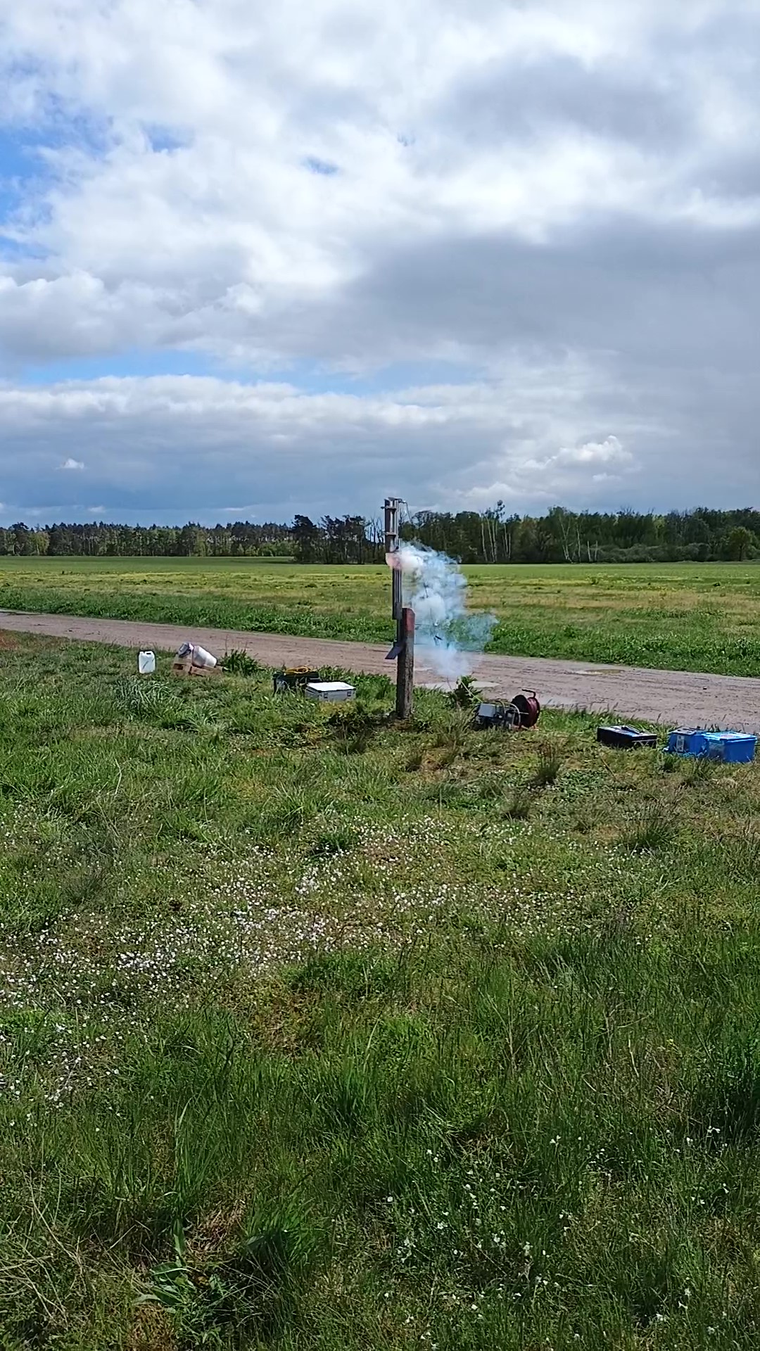

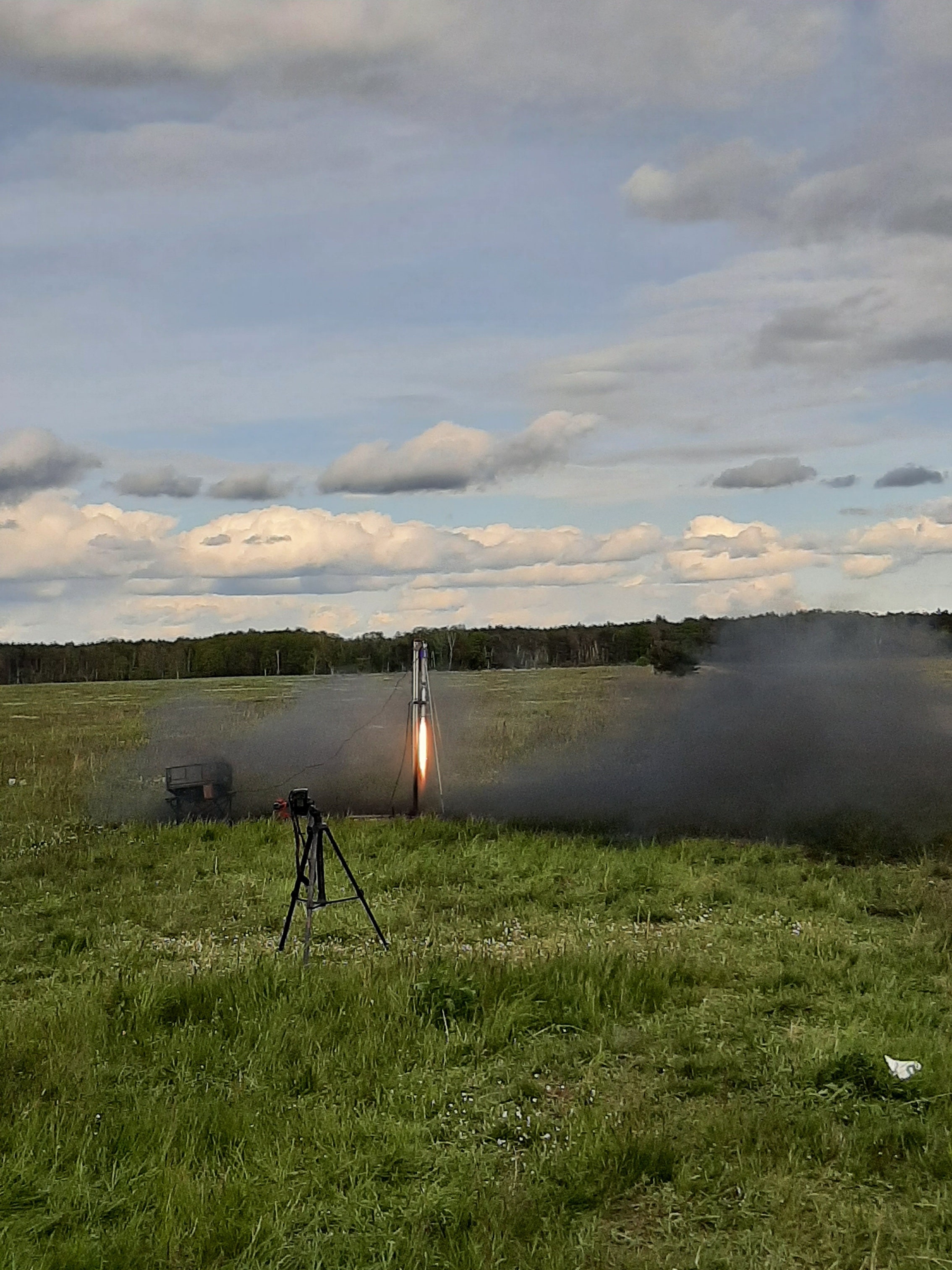

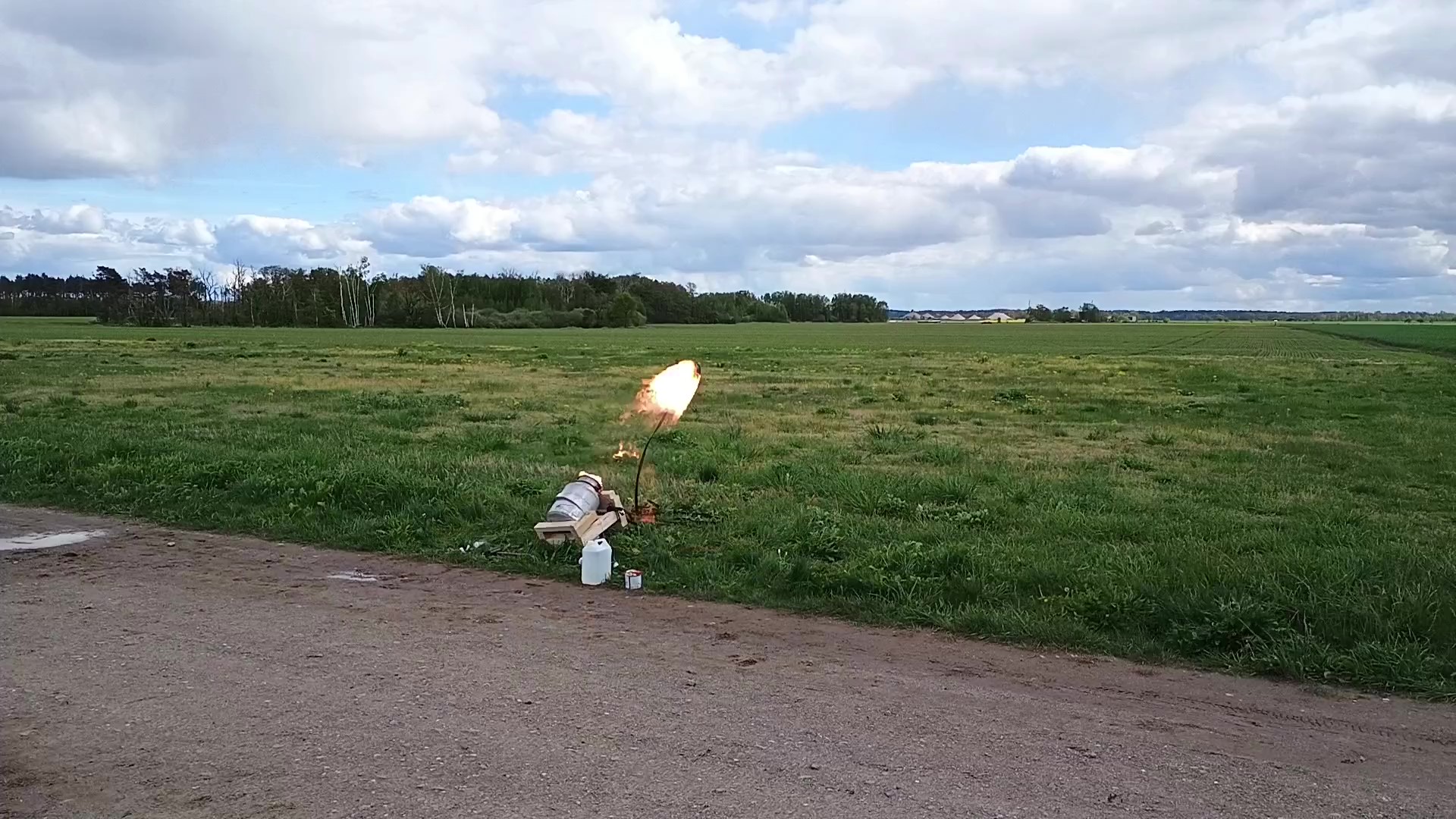

"Nebelwerfer" am Boden

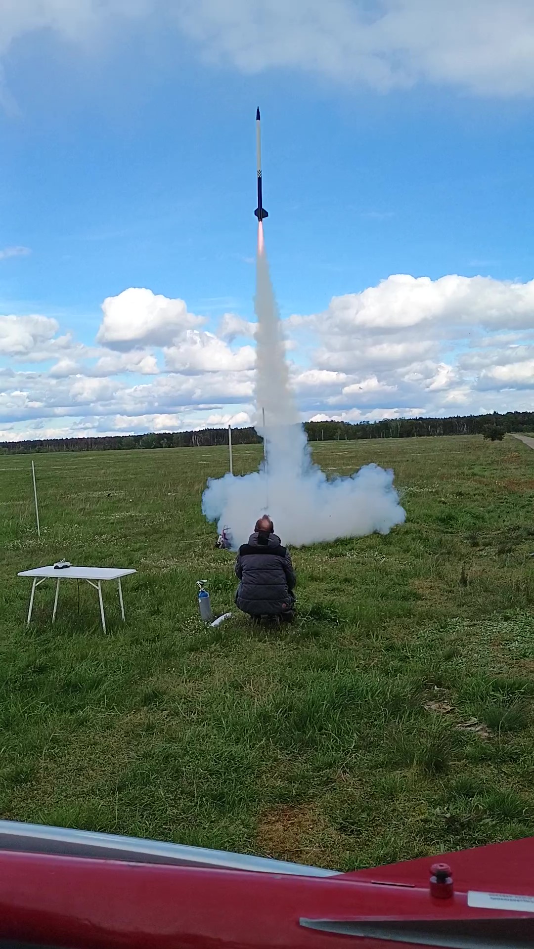

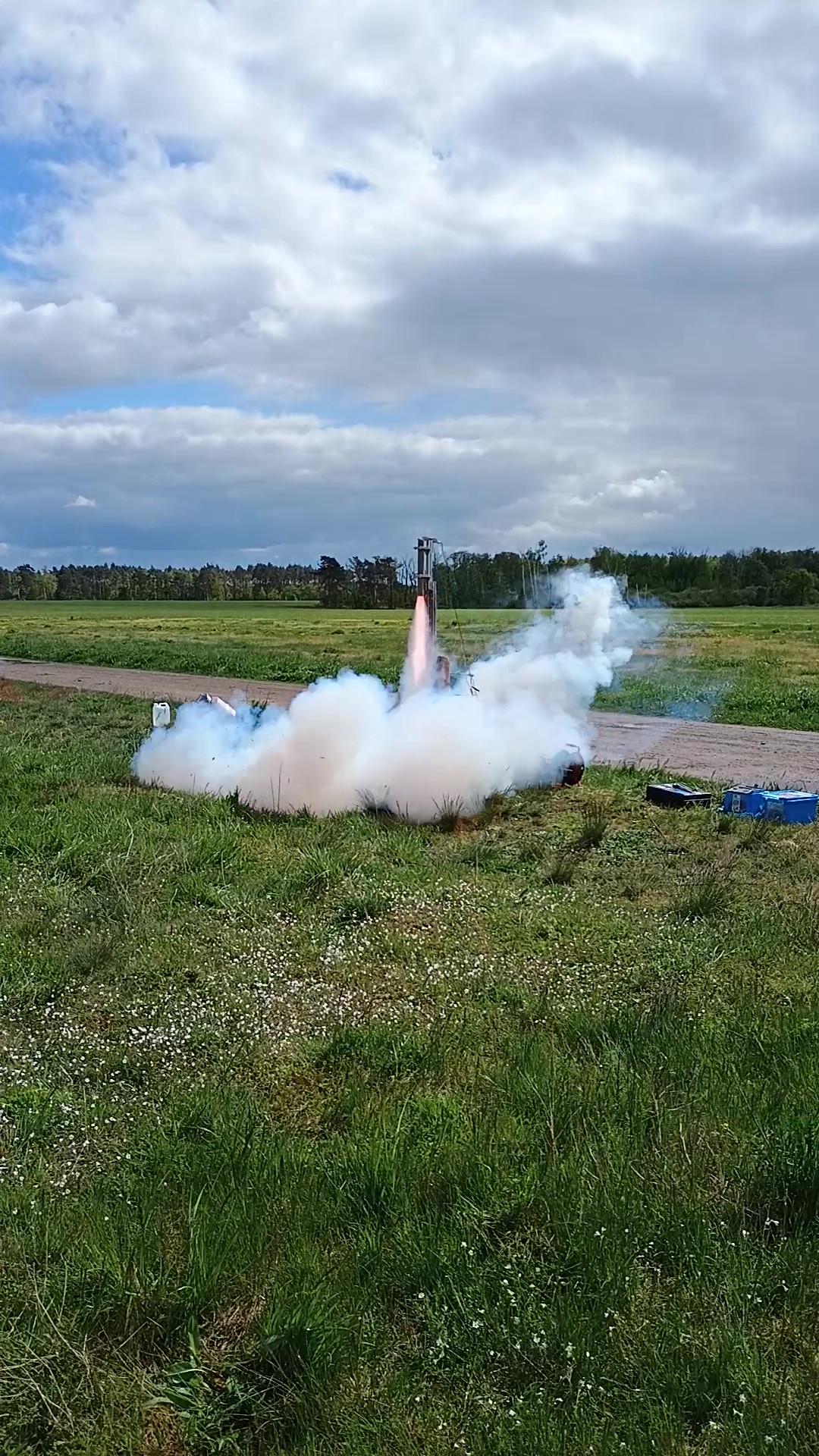

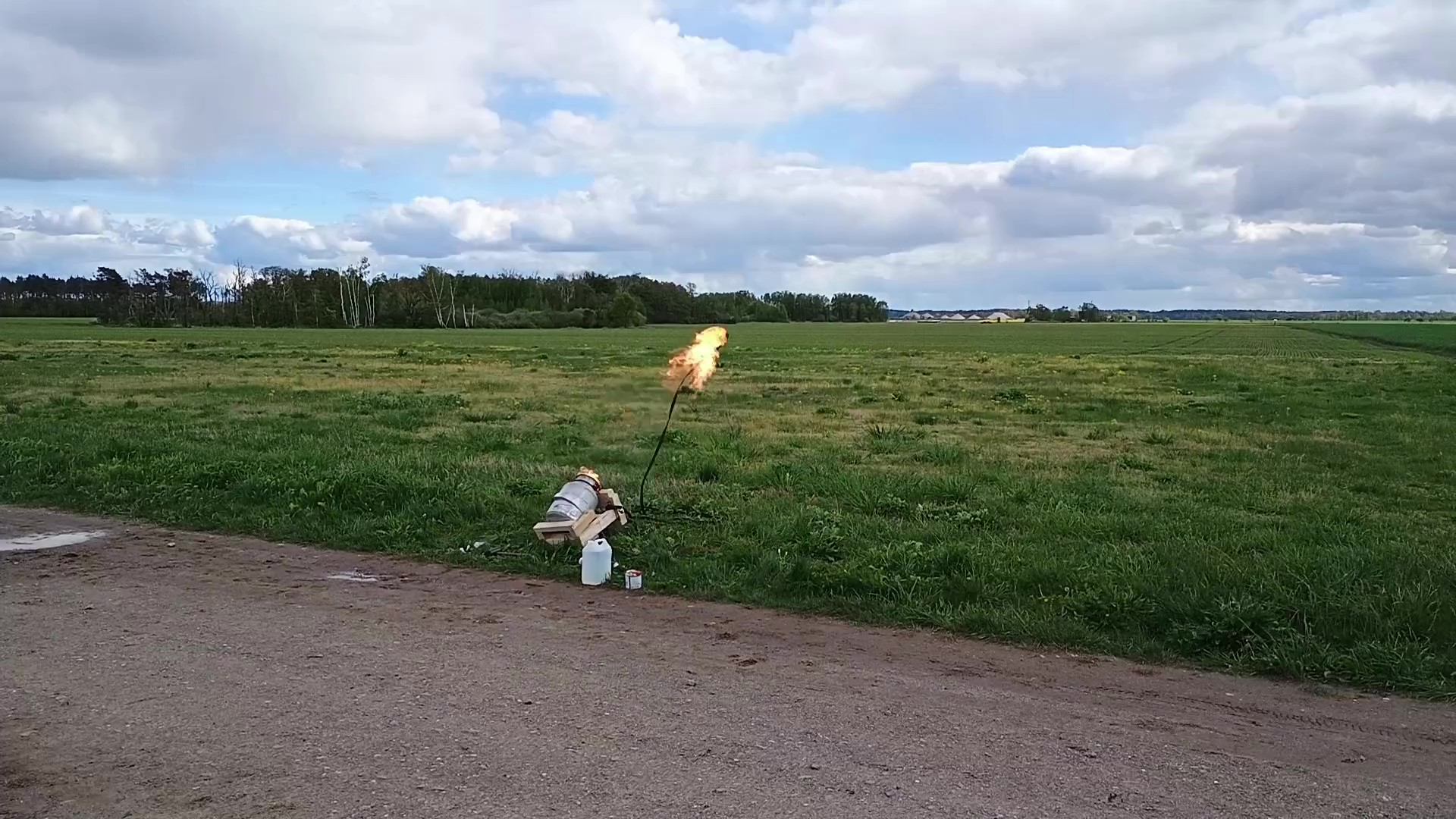

...und in der Luft

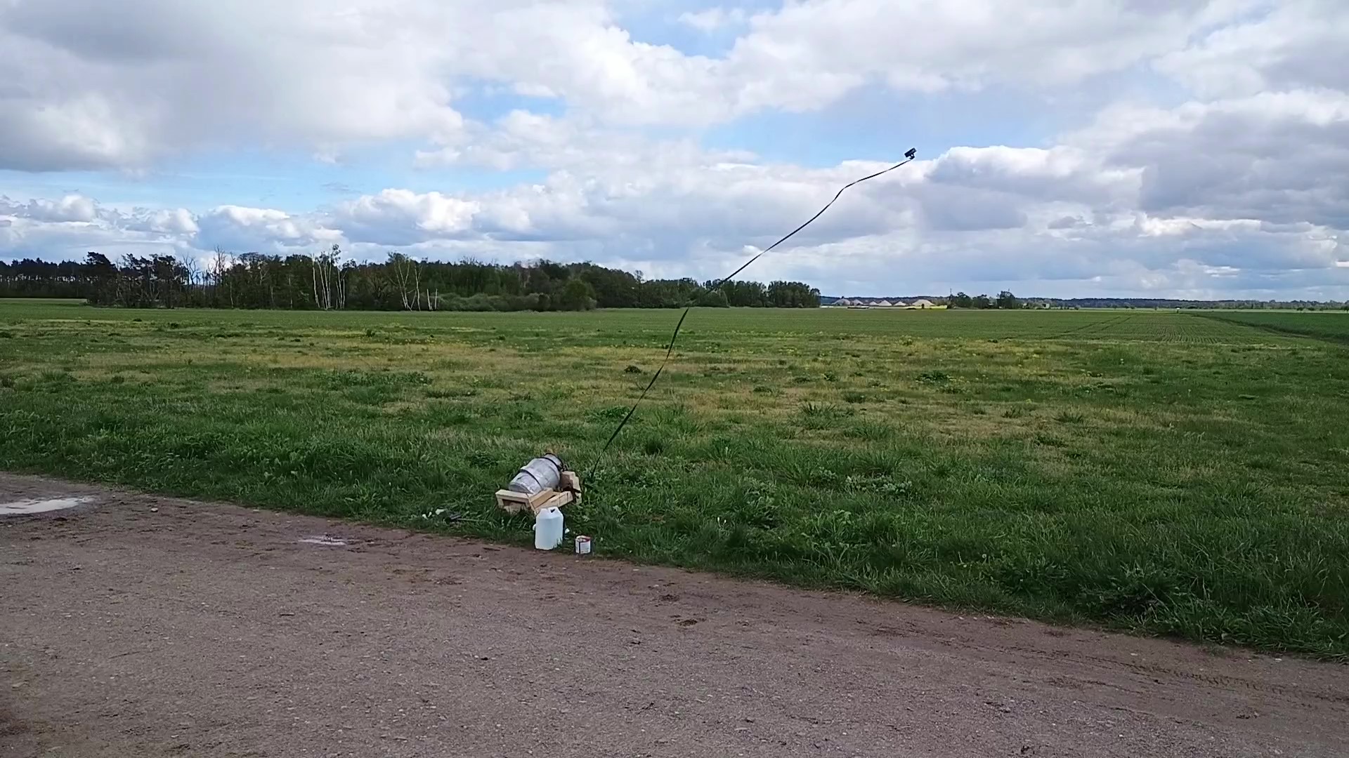

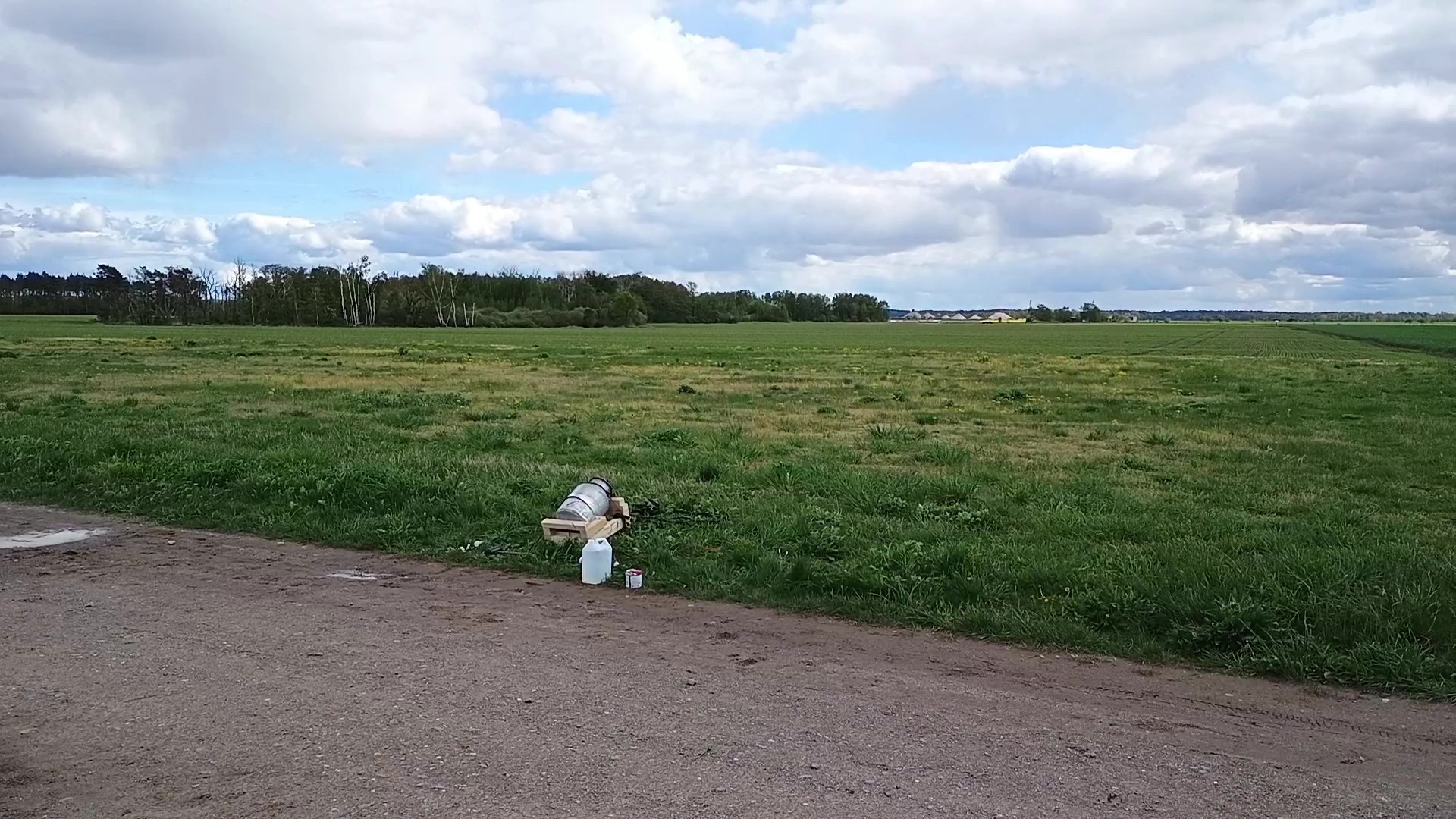

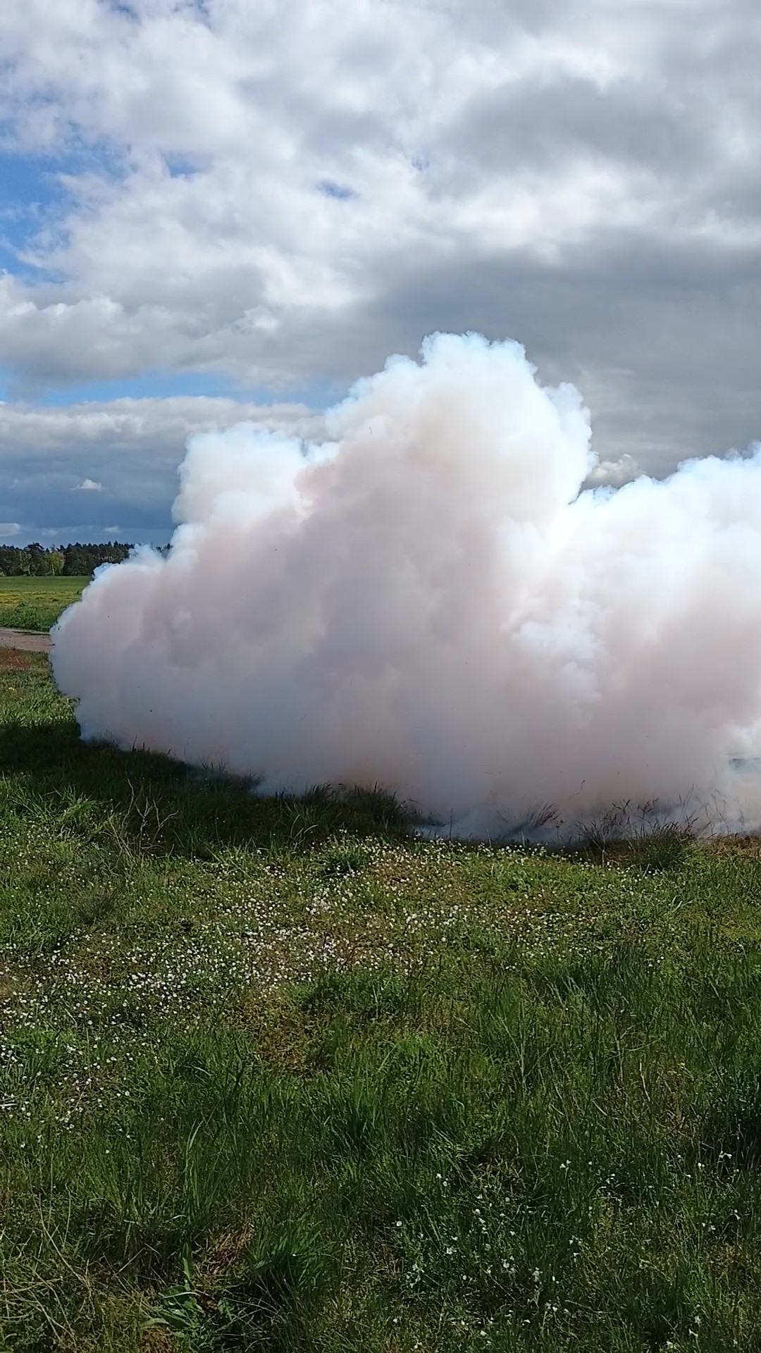

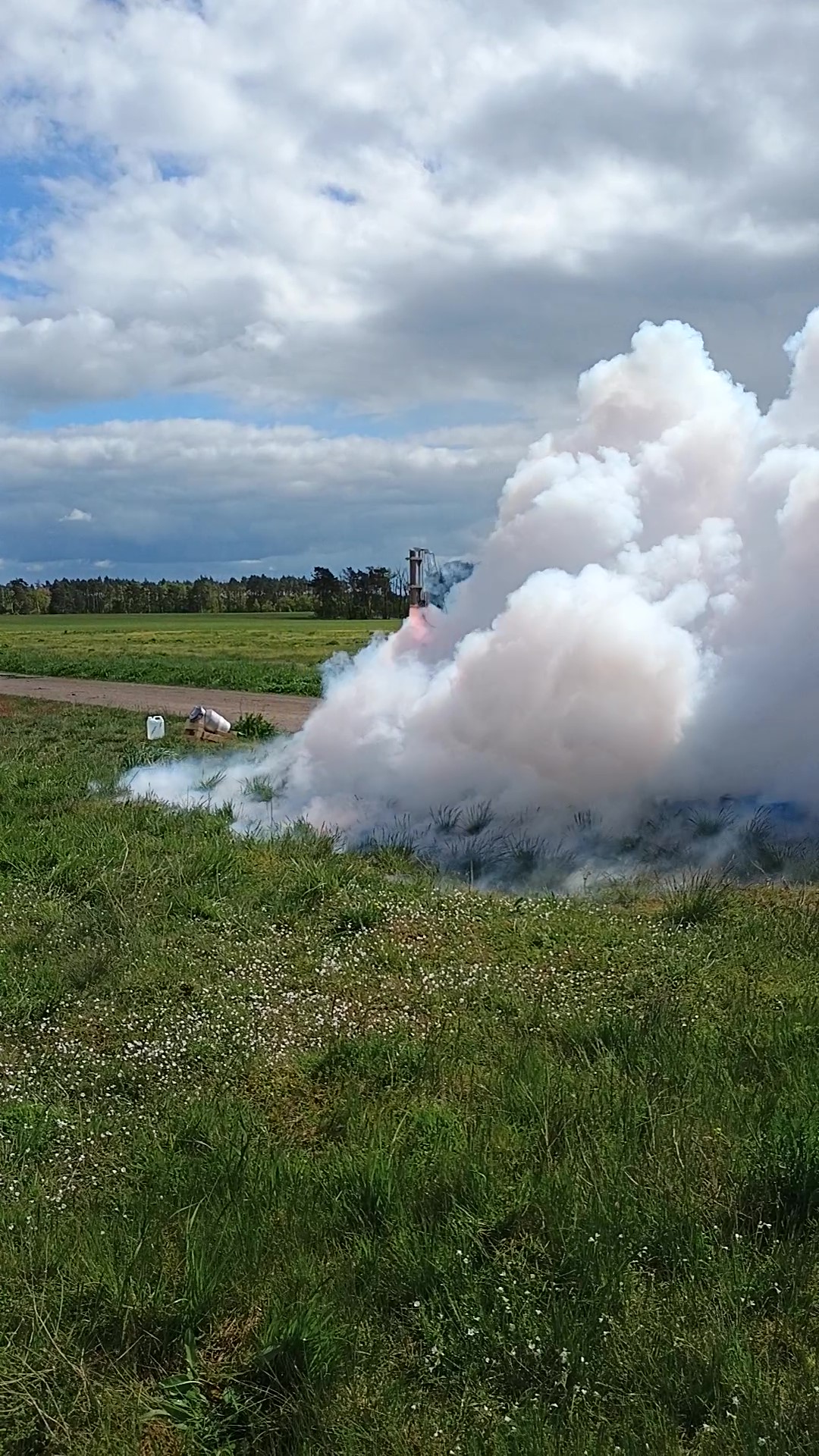

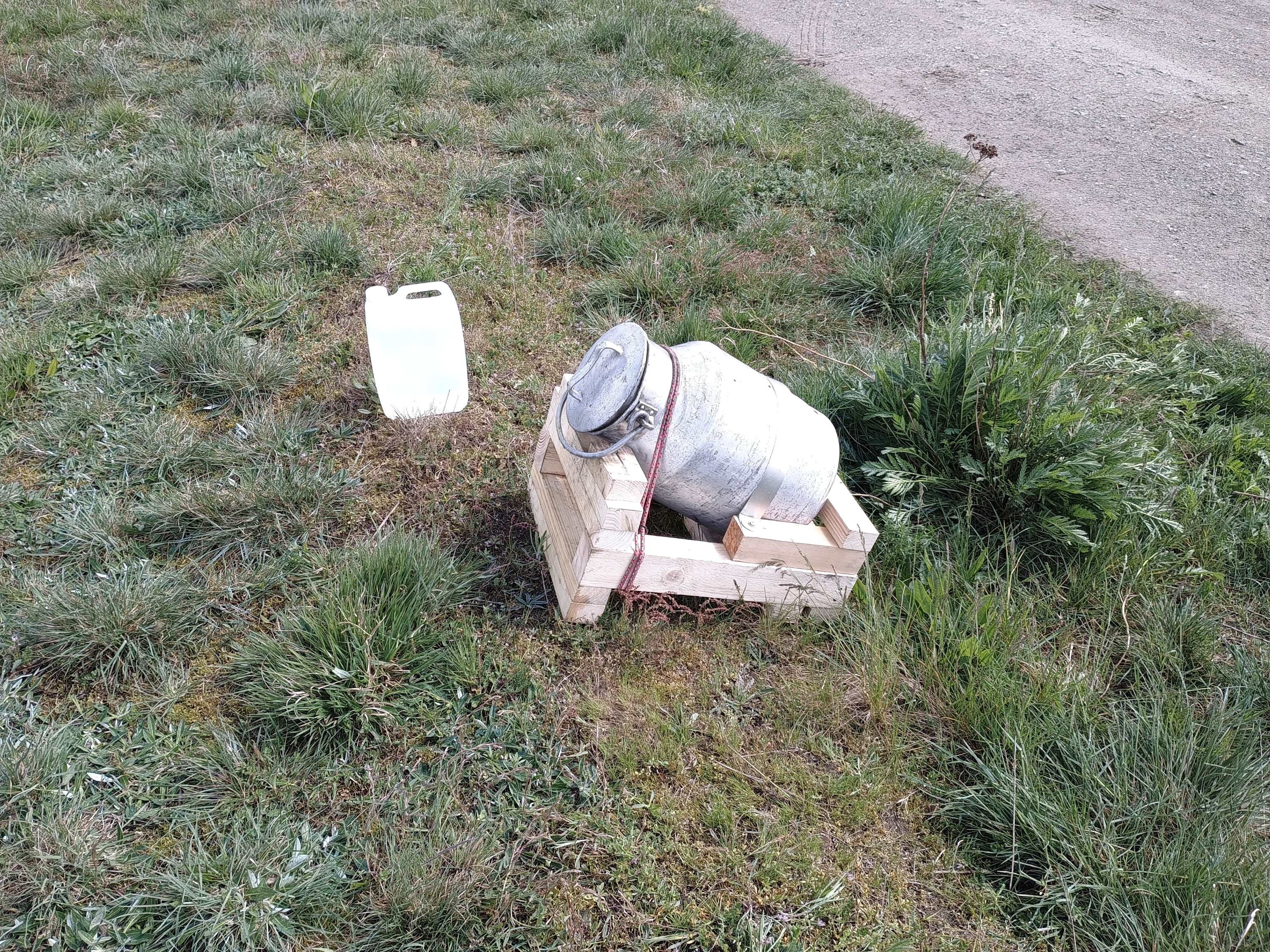

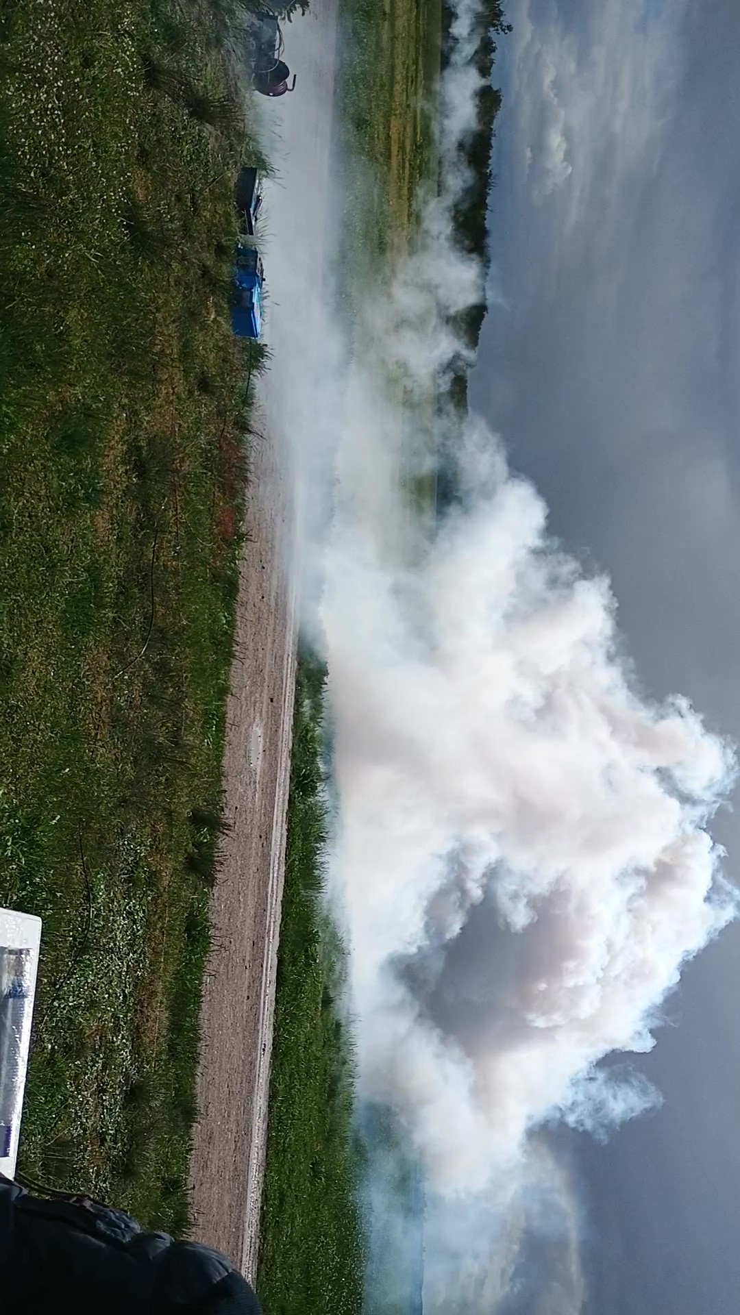

Ausstoßladungstest

Beitrag 7658383 [Alter Beitrag22. April 2024 um 21:32]
Original geschrieben von Beule
Ausstoßladungstest
He Martin,
eine tolle "Testsequenz" , schade das der Ton fehlt.....roll eyes (sarcastic)
Wäre das nicht auch mal was für euch in der Heide ?
Milchkannen gibts genug günstig bei eBay...
Geändert von Andreas B. am 22. April 2024 um 21:35
Beitrag 7658386 [Alter Beitrag22. April 2024 um 22:21]
Natürlich wurde bei den Tests immer ausreichend Sicherheitsabstand eingehalten !
@Roman, nur drüber streicheln und keinesfalls am kalten Tank lecken...fg
Hallo Roman
das klingt alles ziemlich interessant, aber auch recht komplex.
Da ich keine Erfahrung mit Hybridantrieben habe frage ich mich: Woran erkennst du, wann der Motor zu fett bzw. zu mager läuft?
Das Tal nach der Zündung sehe ich im Video. Auch wenn alles recht schnell abläuft, sieht da die Flamme einfach ganz anders aus. Aber wie erkennst du das im restlichen Zeitraum? Das genau abzuschätzen erscheint mir alles recht schwierig, du hast ja keine Lambda-Sonde im Abgasstrahl. Den Antrieb so zu optimieren, dass man den optimalen Verbrennungszustand herstellt scheint mir nochmal eine größere Herausforderung.
Wäre zumindest konzeptionell ein möglicher Lösungsansatz für das Tal zumindest in der ersten Brennphase einen Brennstoff zu nutzen der volatiler ist und weniger Ativierungsenergie benötigt um an der Verbrennung teilzunehmen?
