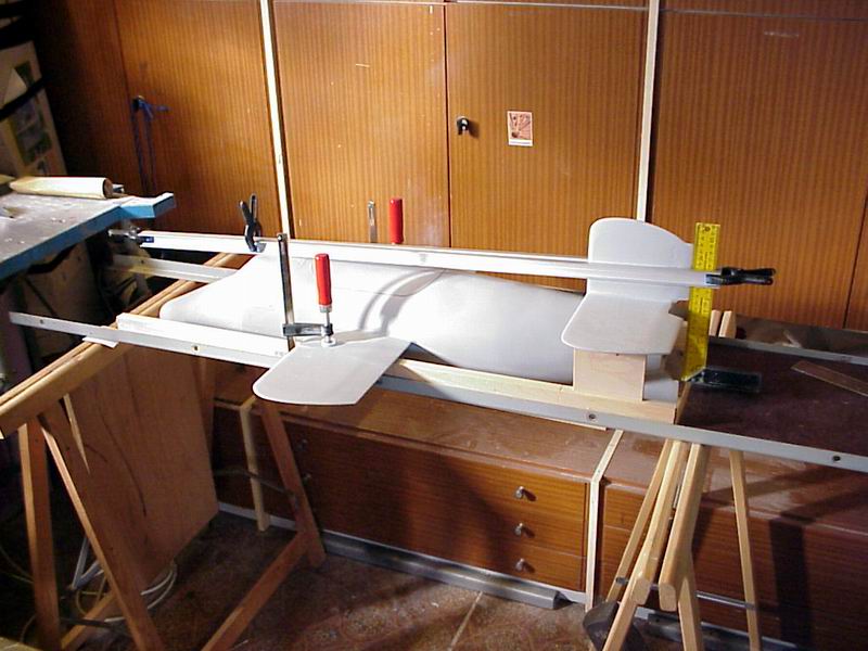

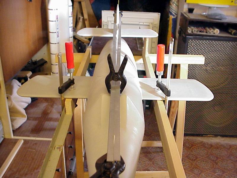

Habe es heute gewagt und das Heck eingeklebt.
Zuvor habe ich mir ein gerades und paralleles Gestell aus Winkeleisen und Leisten gebaut wo die Bachem Natter an den Flügeln angeklemmt wurde.
Alles ausgemessen und alle Seiten parallel gestellt. War nicht so besonders schwer das Heck auszurichten...
Beitrag 58601 [Alter Beitrag09. Oktober 2004 um 19:39]
... ja und dann rein mit Epoxy und dem Teil, nochmals ausrichten und warten.
(das Bild war noch vor dem kleben gemacht)
Wenn ich morgen dazukomme, werden noch die Nähte gezogen.
Das Teil wiegt nun mittlerweile 2700g.
