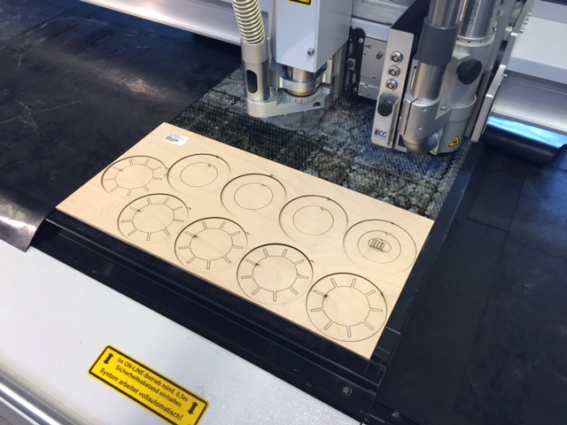

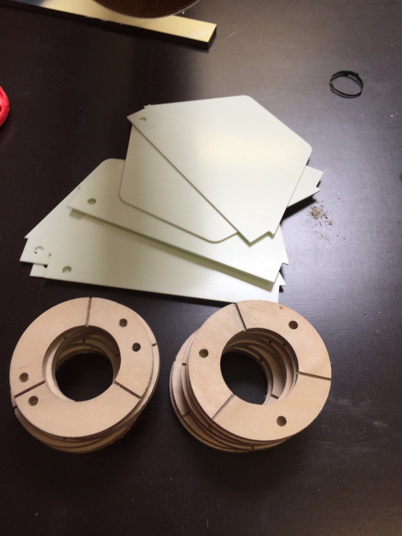

Heute den Feierabend genutzt und ernsthaft mit der Instandsetzung der zerstörten Black Star Voyager begonnen.
Zack, die 4" Spanten für das zerstörte BSV-Unterteil aus 6mm Flugzeugsperrholz auf einer unserer Vorführmaschinen ausgelasert.
Das ging mal schnell.
Naja, ist noch reichlich Arbeit, aber ich hab hier nochn L-Motor, der unbedingt verflogen werden will.
Gruß Jan

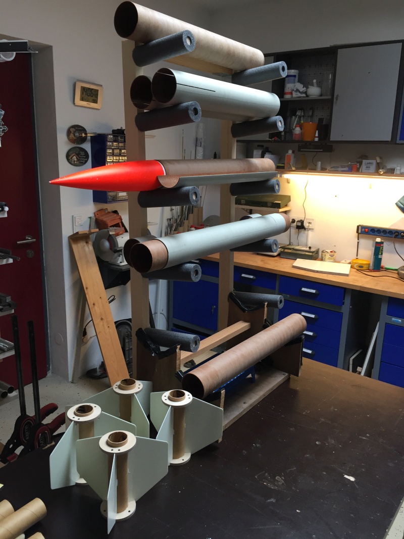

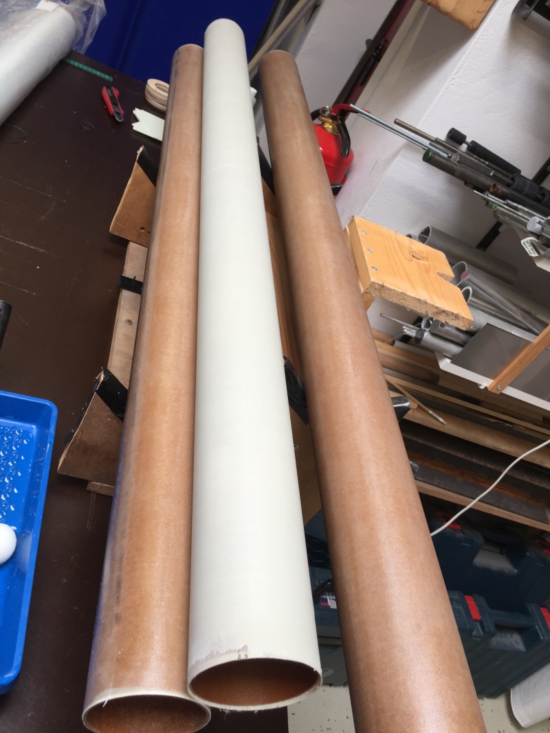

So ähnlich sieht es bei mir momentan auch aus: Ich muss noch 4 neue Cansat-Raketen bauen, und habe damit jetzt angefangen.
Sie werden gebaut aus Pertinaxrohren die ich aus England habe, 120 lang und von sehr hoher Qualität, viel stabiler als PML-Rohre. Die gibt es bei Black Cat Rocketry.
Verglast sind die gefühlt 10x so stabil wie PML, und günstiger dazu.
Einige Eindrücke:
Beitrag 7639924 [Alter Beitrag02. April 2017 um 10:53]
Die Rakete wird ca. 2m hoch, und kann 3 Cansats pro Start aussetzen.
Sie basiert auf das Modell aus 2016, wurde nur um einen Platz erweitert.
Die 4 Stück werden wir verwenden um Ende September beim EU-Cansat-Wettbewerb in Rotenburg 18 Satelliten zu starten, ich hoffe wir kommen mit 6 Starts aus. Geflogen wird auf einem Aerotech I284W
PS: Der Rohrlieferant ist unter https://www.blackcatrocketry.co.uk/collections/rocket-parts zu finden.
Glatte Pertinaxrohre sind das, keine Rillen drin. Ich schätze das sind dieselben wie bei Holger damals zu bekommen waren.
Evtl. kennt noch jemand eine Quelle die billiger ist?
22 Euro für ein 76er Rohr sind bei 120 cm Länge aber wesentlich besser als 27 Euro bei Stefano für 91 cm PML-Rohr.
Umgerechnet auf die Länge sind das 38% mehr bei Stefano, und das PML-Rohr ist echt Mist dagegen.
Louis
Geändert von Lschreyer am 02. April 2017 um 10:58

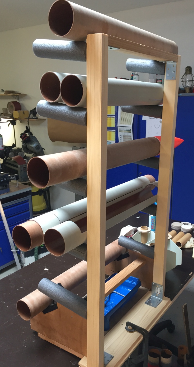

Um die vielen Teile besser ablegen zu können habe ich mir jetzt mal einen Ständer gebastelt, ganz fix mit Kantholz und Rundstab. Das Teil sitzt mit einer Schraubzwinge auf dem Tisch, kann also auch zu Flugtagen mitgenommen werden.

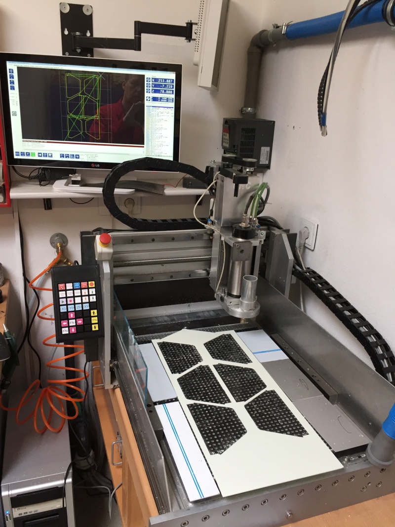

ich habe mal ein paar Raumschiffe ausgefräst und lackiert eine Version für 18mm Motore und eine für 14mm.
Erstflug beim RJD
