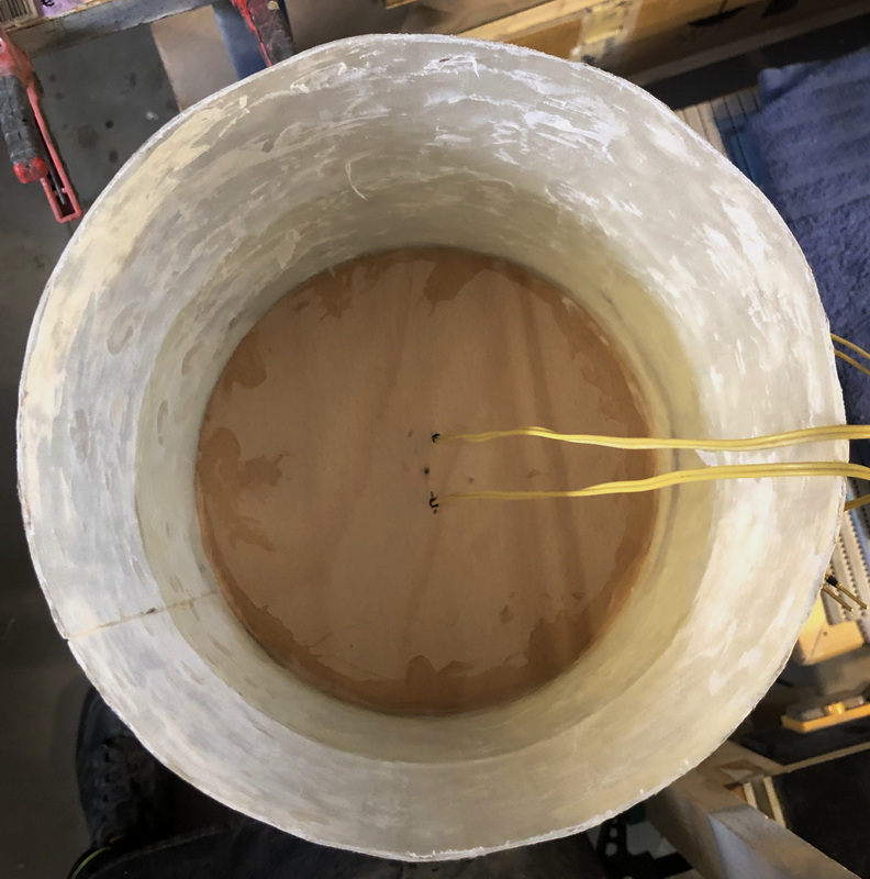

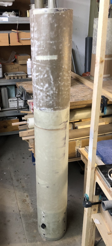

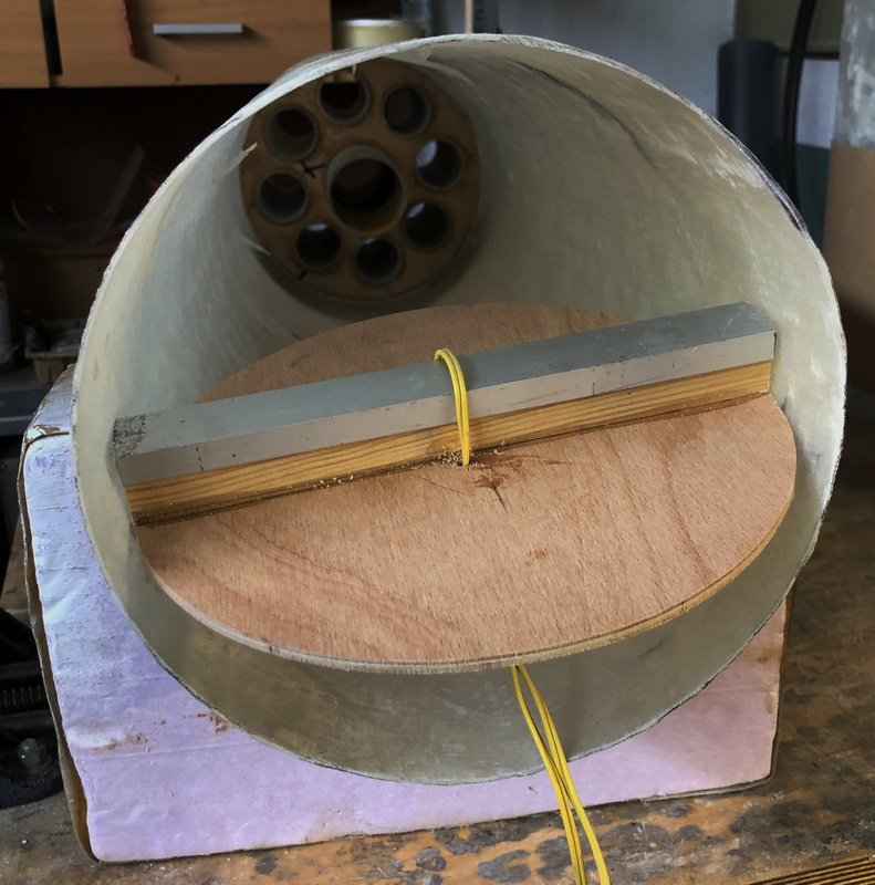

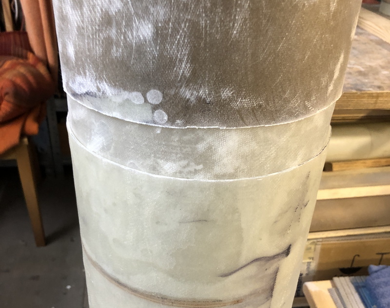

Sorry, aber meine Idee gefällt mir doch am Besten. wir haben 8 Booster und da montiere ich eben 8 Triebwerksverkleidungen an. Ist außerdem eine kleine Verstärkung bei der Landung.
Heute habe ich die große Boostertube verlängert. Diesmal wird mir der Fallschirm Spant nicht brechen, weil mit einem Alu-U-Profil verstärkt. Der gelbe Draht dient nur zum andrücken an den Klebekuppler. Der wird später durch ein Drahtseil (Bowdenzug) ersetzt und nach unten gehängt.
Die Tuben passen super zusammen.
Fast zu schade um zusammen zu kleben.

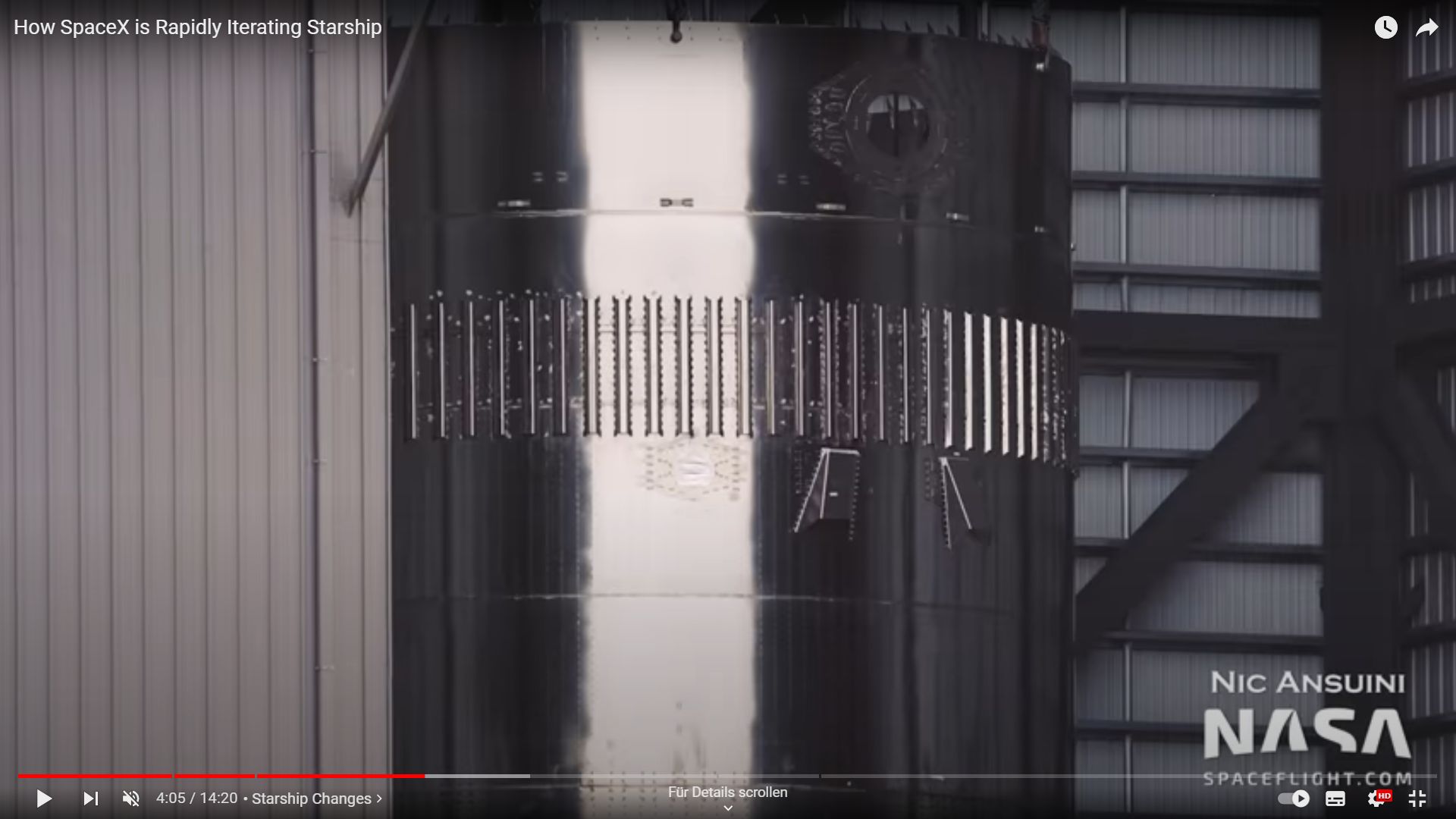

Du meinst das hier?
Beitrag 7657182 [Alter Beitrag14. November 2023 um 17:14]
Da die Grundplatte auf den Kuppler geklebt werden muss, muss die Grundplatte dann so dick sein wie die Wandungsstärke der Tuben, also ca. 1,5 bis 2mm. Da wird es mit dem biegen und kleben um das Rohr sicher schwierig. Am liebsten hätte ich viele Einzelteile, also ca. 3 Stringers auf einer Grundplatte von B 2 x H 3 cm. die könnte man dann bequem aufkleben, und wenn da mal was passiert kann man die schnell ersetzen.
