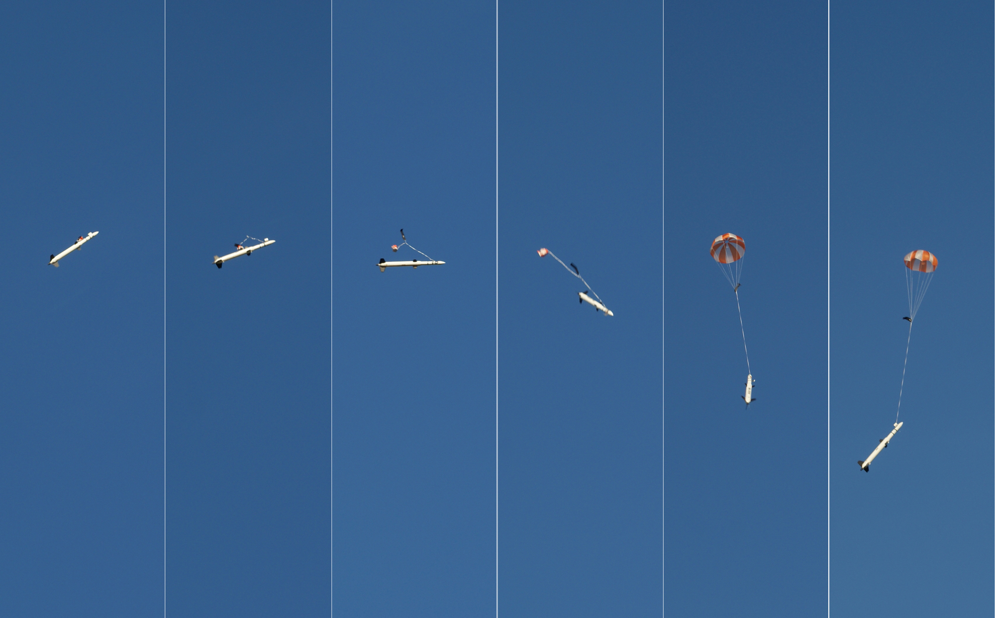

Den Start habe ich leider nicht sauber auf einem Bild, dafür aber den Auswurf des Schirms.
Die Rakete war zwei mal in der Luft, ca. 8 bar Startdruck. Alles lief super.
