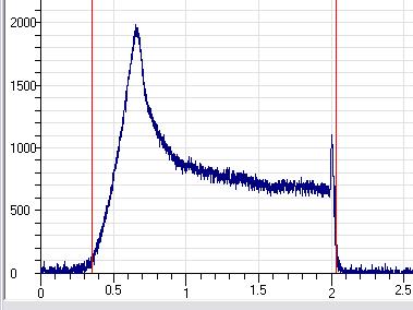

Oder gibts irgenbdwo im Netz genauere Daten zum Schubverlauf der D-7 Motors ?
Hier ein Schubdiagramm vom D7-0 (Werte in Pond):

Danke Andreas, aber da lässt sich der Schub auch nicht sehr viel genauer ablesen als an dem, was ich gefunden hab. Werde wohl bei 0.1 s Schritten bleiben, hab das auch schon mit meinem Betreuungslehrer abgeklärt und geht in Ordnung. Hab heute den ersten Start gemacht und alles hat wunderbar funktioniert, der nächste findet dann auch MIT Höhenmesser statt, dann kann ich sagen ob SPaceCAD oder ich Recht hatte Muss nur noch einen neuen Fallschirm nähen, eine SInkgeschwindigkeit von 4.5 m/s ist doch ein bisschen langsam und ich hab Glück gehabt, das er ca. 100 m gebraucht hat um sich zu entfalten, sonst wäre er in eine Baumreihe abgetrieben worden. Alles in Allem hats aber gut geklappt und ich freu mich auf den nächsten Start, dann mit Höhenmesser und 2 Begeisterten Physiklehrern als Publikum mfg Dudi

Zitat: Oder gibts irgenbdwo im Netz genauere Daten zum Schubverlauf der D-7 Motors ?
Wohl kaum, die zeitliche Auflösung der Kurve liegt in diesem Fall bei 50 Mikrosekunden und in der y-Achse bei 16 Bit oder etwa 0,5g (die Grafik zeigt nur zusammengefaßte Meßwerte an - unkomprimiert sind es etwa 200 Bildschirmbreiten). Peter kann die Kurve (natürlich die Meßwerte) direkt in seine Software einlesen und mit ein paar weiteren Parametern der Rakete die Flugkurve berechnen. Aus der später gemessenen Flugkurve (SALT) kann er Dir dann sogar noch den cw-Wert zurückberechnen. Schicke Peter einfach Deine Daten (Gewicht, Abmessungen usw.) und bitte ihn um sein Simulationsergebnis. Winfried
