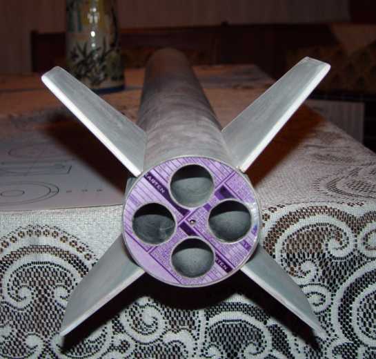

Hi Rocketeers,
die Motorhalterung und die Fins sind fertig. Jetzt sieht das Ganze schon wieder wie eine Rakete aus. Hier ein Foto von hinten, die Teile müssen noch verklebt werden und dann wird lackiert.
Den hinteren Motorhalterungsspant habe ich mit einer Al-Folie 0,3 mm (Offset-Druckplatte) überklebt - macht sehr stabil und schön glatt. Die 4 Motoren (H5k) werden über eine zentral eingeharzte Mutter mittels Schraube und Unterlegscheibe gehalten.
Gruß Andreas
Beitrag 19271 [Alter Beitrag18. September 2002 um 08:16]
Sauber, sauber Andreas. Was wiegt das Teil, flugfertig, ohne Motoren?
Grüßle, Rolli

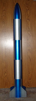

Hi Rocketeers,
die vogtländische Raketenschmiede proudly presents: M.A.D. 2
Noch einige Restarbeiten und wir können wieder DentaMag testen!
Gruß Andreas

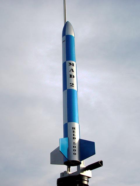

Beitrag 24642 [Alter Beitrag19. Januar 2003 um 17:16]
Nun ist die M.A.D.2 wieder komplett einsatzbereit. Ich habe sie heute mal auf's Pad gesetzt und ein wenig Frischluft rangelassen. Ich hoffe, bei nächster Gelegenheit den Jungfernflug zu machen.
Gruß Andreas

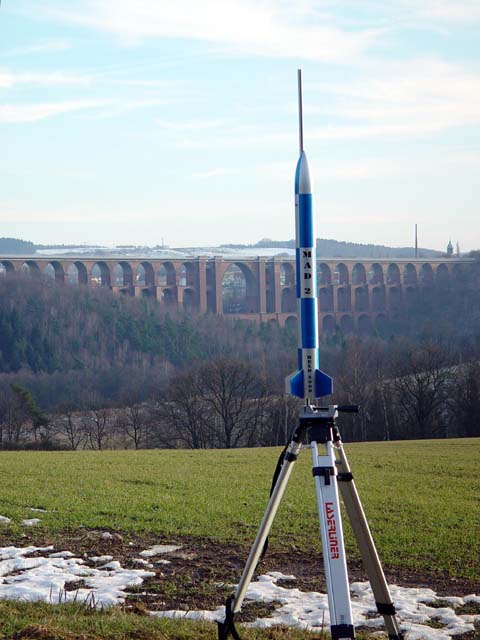

Beitrag 24643 [Alter Beitrag19. Januar 2003 um 17:21]
Hier nochmal mit unserer Göltzschtalbrücke im Hintergrund:

Beitrag 24661 [Alter Beitrag19. Januar 2003 um 21:01]
[Melden] Profil von Andi Wirth anzeigen    Andi Wirth eine private Nachricht schicken   Besuche Andi Wirth's Homepage    Mehr Beiträge von Andi Wirth finden
Ja, ja, Raketen lüften ... Ich fahre meine Modelle auch hin und wieder mal ein paar Tage spazieren. Wenn sie schon nicht in die Luft können, dann wenigstens an die Luft!
Sieht richtig edel aus, wie sie so schön fertig da steht. Wann fliegt sie denn zum ersten Mal?

Beitrag 24673 [Alter Beitrag19. Januar 2003 um 22:55]
Hi Andreas,
sieht toll aus das Bild mit deiner M.A.D.2 und der Brücke im Hintergrund. Über diese Brücke bin ich auch schon öfters gefahren. Beim nächsten Mal halte ich Ausschau nach fliegenden Modellraketen wink
Grüße nach dem Vogtland.
