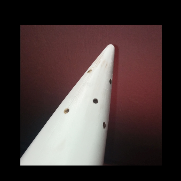

Ich habe eine Gewindestange in die Nasenspitze eingesetzt....
Damit die Klebung auch bleibt wo sie ist habe ich mit Kohlestäbe die ich quer durch die Spitze gesteckt habe gearbeitet.. die Schlitten werden zwar schon möglichst so gestaltet das die flächig innen Anliegen
Grüße Marco
Autsch....eek!
War das wirklich notwendig frown ?
Sagen wir so ohne Stäbe würde sich der Epoxy Propfen relativ leicht ablösen … der Kunststoff der Spitze hat eine ähnliche Trennwirkung wie Backpapier … da hält fast nichts vernünftig … und nach all meinen learnings bez Schwerpunkt Wanderung aufgrund verschiedener Casings / Reloads wollte ich mir eine einfache Option offen halten dort Einfluss zu nehmen … wird ausprobiert und wenn’s taugt evt wieder verwendet … wenn nicht dann halt nicht ;-)

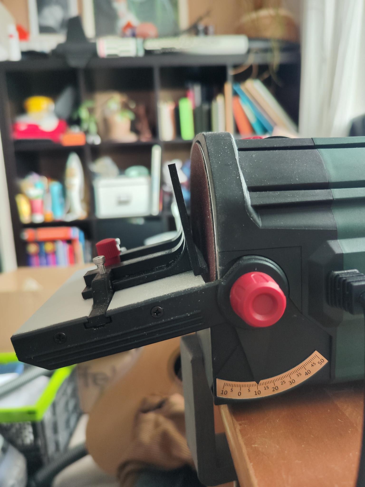

Ja Stefan ! Vor allem der Winkel Führung zu Scheibe scheint enorm das Schleifbild und den Widerstand zu beeinflussen …
Wie hattest du das eingestellt und wie war dein genereller Fasen Winkel an der Finne ? was hattest du da genommen ?

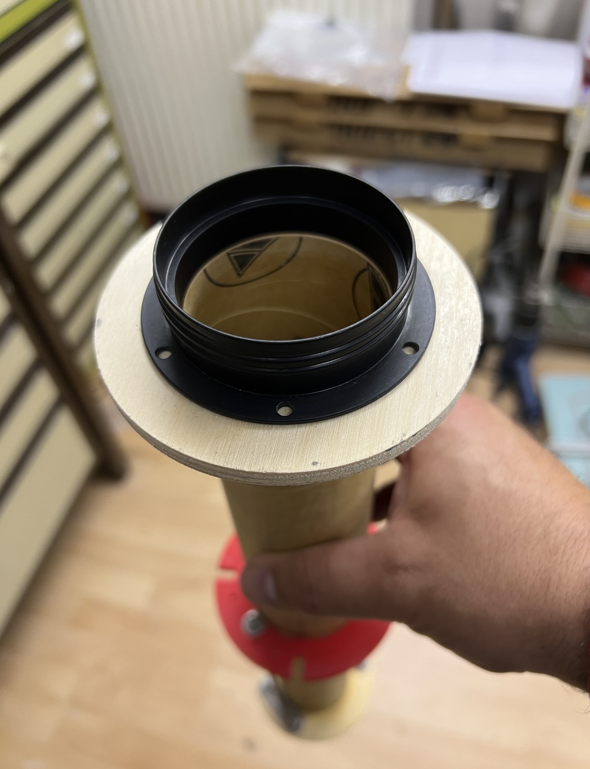

Retainer darf auch schon mal Probe sitzen :-)
Grüße Marco
Autsch....eek!
Absolut zuverlässige Sache, in meiner 5.5 Zoll A-4 habe ich das auch so gemacht, nur keine Karbonstäbe genommen, sondern das Epoxy durch die Löcher ausfließen lassen, Araldite 2011 hat eine dermaßene Scherfestigkeit, dass sich da nichts mehr lösen wird, eine Verformung des Spitzenstücks oder des Epoxy-Pfropfens dürfte bei meinen Verwendungsparametern ausgeschlossen sein. Eher zerlegt sich das ganze Fluggerät...

Da könnte man ja auch auf die Idee kommen:
Eingießen, Aushärten lassen, Löcher in die Spitze bohren, Gewinde reinschneiden, Schrauben rein und deren Köpfe dann abschleifen. Oder sehe ich das zu einfach ...?
laminare necesse est!
Beiträge: 2874
Beitrag 7655975 [Alter Beitrag08. Juni 2023 um 21:56]
nimm irgend was dass Du gut glatt schleifen kannst.
Metallschrauben werden evtl. zu heiß beim runter schleifen.
Grüße Marco
Als Zuführwinkel habe ich 3° benutzt. Die Pfeilungswinkel für die Finne selbst habe ich über den Anschlag meines Flachschleifers eingestellt. Da hatte ich 10° eingestellt, also 20° für die komplette Finne
Grüße Marco
Super bounce vielen Dank Stefan ! Und auch an die Anderen bezüglich der Nose Cone Thematik … viele Grüße Marco
