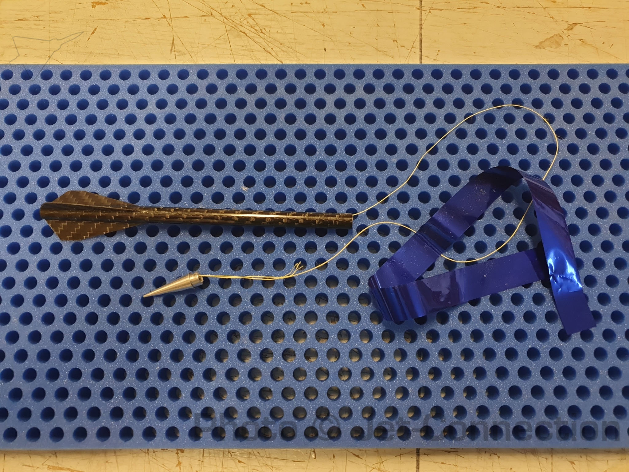

Beiträge: 476
Beitrag 7654485 [Alter Beitrag16. November 2022 um 05:07]
Entschärft *buhä* aber fertig big grin
Das reinfummeln von der Schockleine ist pain in the ass aber wenigstens passt alles rein smile
Geändert von McTschegsn am 16. November 2022 um 05:09
Beiträge: 184
Beitrag 7654494 [Alter Beitrag16. November 2022 um 12:44]
Wie ist denn die Befestigung der Micro-Maxx-Motoren? Einfach ein Schubring/Absatz und Kraftschluss für die Ausstoßladung? Falls ja werde ich auch mal was vorbereiten wenn mein 3" Projekt zum Nikolaunch fertig werden sollte
Beiträge: 476
Beitrag 7654496 [Alter Beitrag16. November 2022 um 12:56]
Genau. Ich habe in das Rohr einen (Carbon big grin ) Schubring eingesetzt und wickel eine Lage Krepptape um den Motor da mein Rohr innen 7mm hat anstatt die 6,7 die nen Micromaxx hat. Dadurch sitzt der Motor (wie ich meine) ausreichend fest in der Röhre. Die Ladung ist ja nicht so wahnsinnig heftig.
