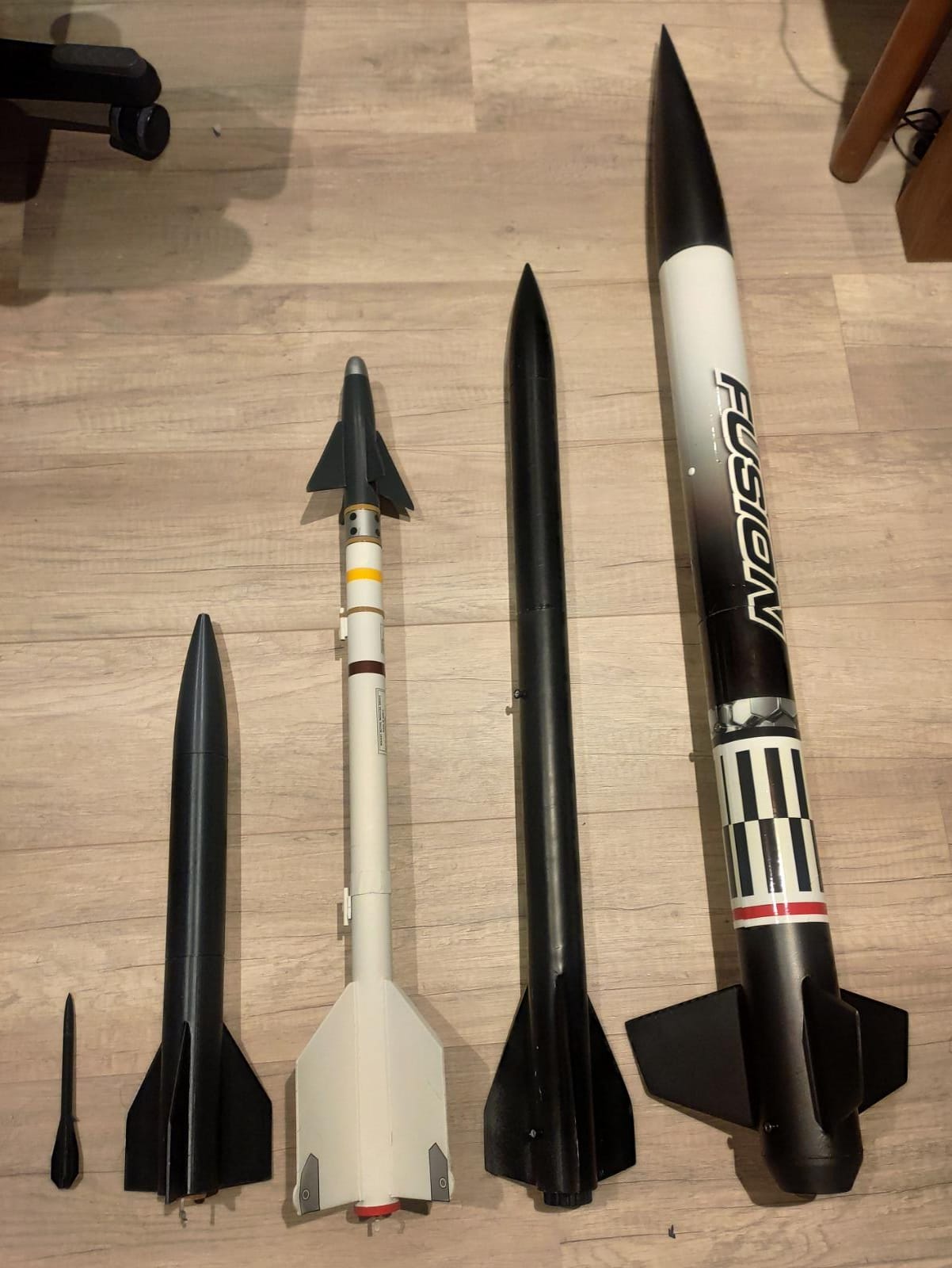

Bei meiner 24mm Rakete hat es bisher gehalten. Da sieht das ganze derzeit so aus:
Bring ich auf jeden fall alles am Samstag mit wink
Stand aktuell: Mittagspause zum lackieren genutzt:
Anthrazit matt
Ich freu mich auch schon wie ein Schnitzel auf Samstag.
Heute Abend kommt Recovery rein und fertig ist das Ding.

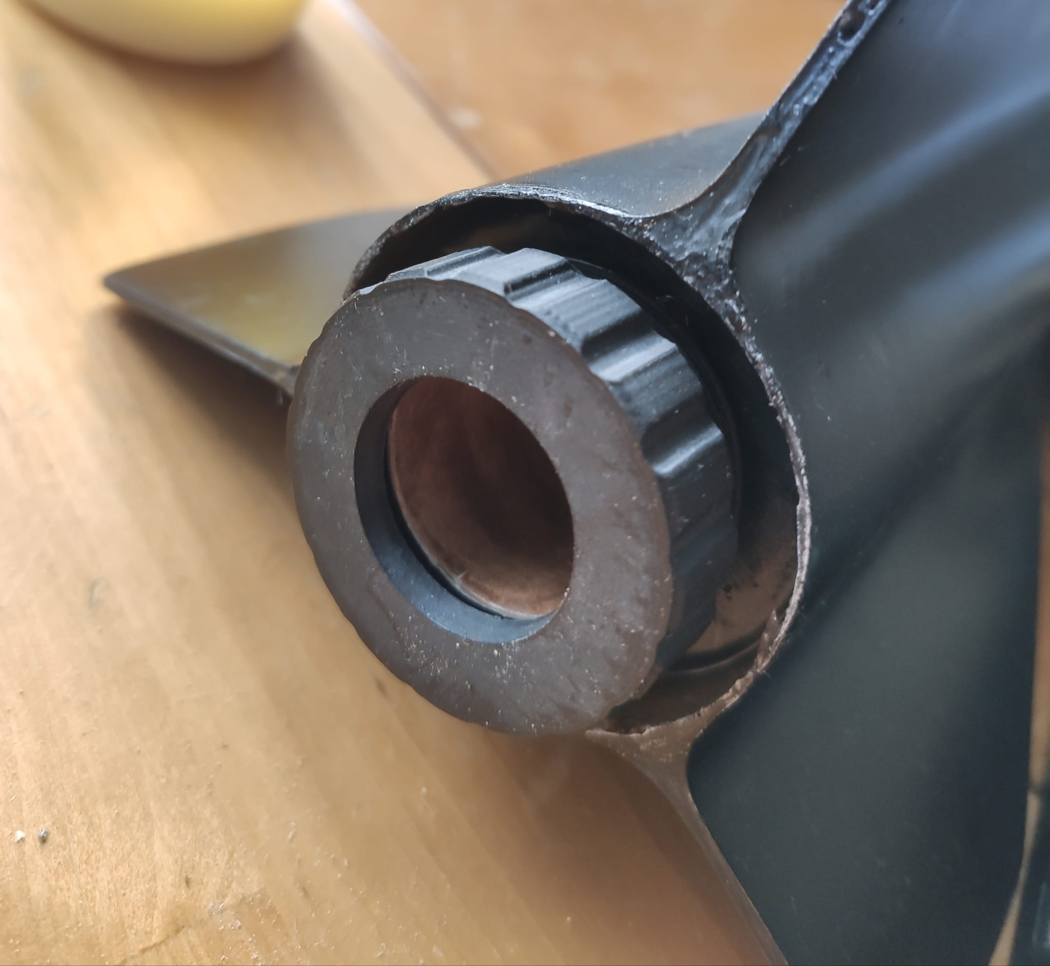

Sieht klasse aus, der Retainer!

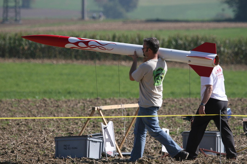

Ich wäre vorsichtig bei länger brennenden White Lightning Motoren, die haben eine enorme Abstrahlungswärme der Flamme. Ein L850 hat mir den hinteren Schott der großen Rakete unten auf dem Bild damit schön knusprig geröstet big grin

Tom, bei Dir dürfte der Krushnik-Effekt noch etwas dazu beigetragen haben, weil der Motor ja ein ganzes Stück im Heck "versenkt" ist - sieht zumindest auf dem Foto so aus.
Den gedruckten Retainer kann man ja leicht ersetzen wenn er "gut durch" ist.

So, recovery ist drin, rail buttons befestigt und als allerletztes den großen Aufkleber aufgeklebt. Hat nicht ganz zu gut funktioniert wie gehofft aber das übliche "aus 3m passt schon" big grin
Alles für Samstag geprepped:
Habe ich schon gesagt, dass ich mich auf Samstag freue? bounce

Das stimmt - ich hatte es allerdings auch schon bei anderen Raketen mit länger brennenden WL-Motoren. Der hintere Schott ist da mitunter ganz schon angekokelt wink

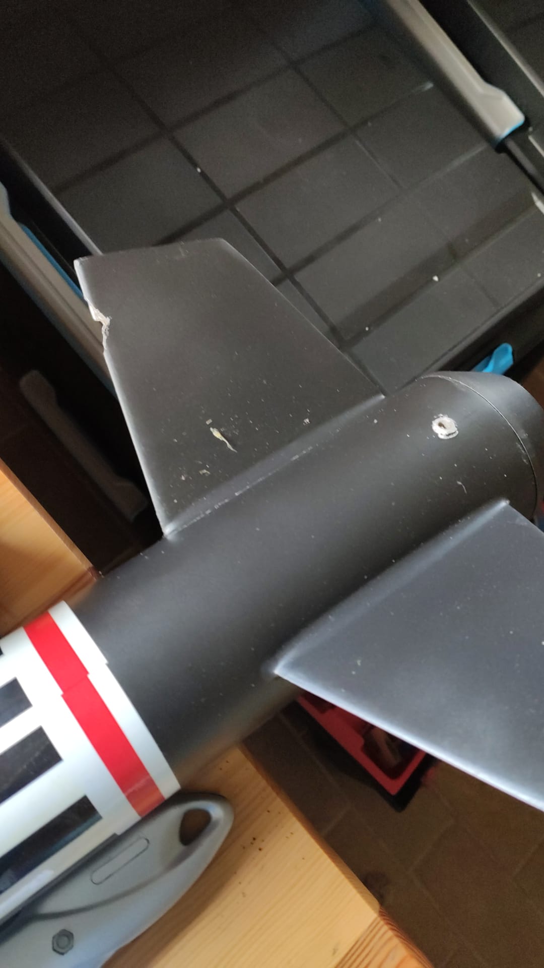

Wer in Zülpich dabei war hat wahrscheinlich mitbekommen, dass die Fusion trotz H73-Motor nur knapp 1m hoch gekommen ist und dann die Rail umgerissen hat (an der Stelle noch mal DANKE an Alex für die Rail und Sorry, dass ich einige Teile verbogen habe.
Das Ergebnis sah dann wie folgt aus: Railbuttons ausgerissen, eine Finne leichte beschädigt und ein kleines Stück der Spitze abgebrochen, nachdem sie ein paar Meter weiter im Acker stecken geblieben ist.
Meine Fehlersuche war erfolgreich - Ich bin doch eben sehr überrascht gewesen, als ich mir Frame für Frame mein GoPro Video angeschaut habe (was in dem Fall wirklich Gold Wert war weil es so schnell ging und keiner wirklich sehen konnte, was genau passiert ist). Aber auf dem Video ist es sehr gut zu erkennen und der Schaden an der Finne lässt sich damit auch erklären. Ursache waren definitiv NICHT die Railbuttons wie anfänglich vermutet. Aber schaut selbst:
https://www.youtube.com/watch?v=yKSbaeDE5N4&ab_channel=Cover1987
Zusammenfassend sehe ich den Start sportlich als kleiner "Teilerfolg" ruhe
- Am gedruckten ABS-Retainer ist überhaupt keine Spur von Hitzeeinwirkung zu sehen
- Die Trennung hat Funktioniert
Beim nächsten mal wird es (hoffentlich) besser.
