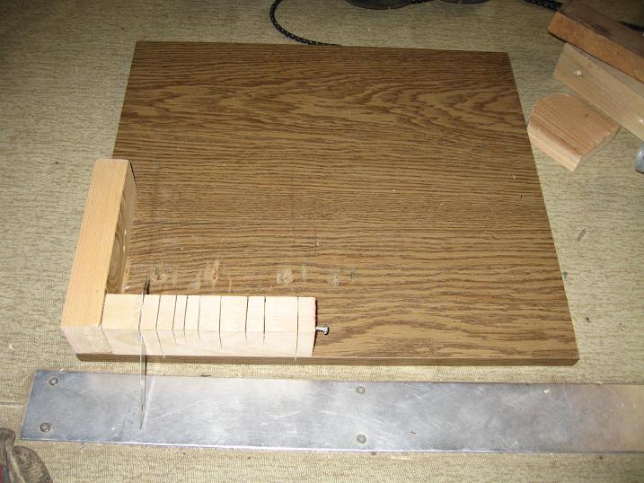

            Hi Waraler beim Schneiden der einzelnen Teile nach der Akkuschrauber bzw. Bohrmaschinen Methode hab  ich ein Problem und zwar:
  Wen ich die Flasche in meinen Winkel lege habe ich eine Hand am Akkuschrauber um ihn in die  richtige höhe zu halten und den Knopf zu drücken. Die andere Hand am Cuttermesser zum  die Flasche schneiden. Wenn ich nun Gas gebe wackelt die Flasche ein wenig und liegt  nichtmehr richtig im winkel.  Habe das Problem bisher mit einem Tuch gelößt, dass ich einmal um den Winkel gewickelt habe.
  Habt ihr das Problem auch? Wenn ja, gibt es eventuell eine bessere Methode zur Problemlösung?
          >>> Waterpower-XVI <<<
          Beiträge: 2552
            Hallo FilZ, am besten zu zweit arbeiten, meine Tochter bedient den Akkuschrauber und ich kann dann in aller Ruhe die Flasche schneiden. Alles andere was ich bisher ausprobiert habe war zu wackelig. Gruß Andreas

            Meine Schneidevorrichtung die Ritzen sind zum einklemmen der cutterklinge   Gruß Alexander

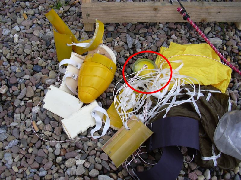

            Hallo, als ich den Beitrag las habe ich mich sofort an das Ende meiner "Goldenen" erinnert, lange ist es her. Das die Böden aus der Flasche fliegen habe ich schön öfter erlebt das ist wohl die Stelle die, in einem Flaschenleben,  am meisten strapaziert wird. Hier mal ein Bild von vor langer langer Zeit in Lotte. Hier hat es beim aufpumpen den Boden der Flasche herausgerissen und der ist dann zum teil durch das Fallschirmmodul geflogen. Die reste der Rakete hier auf einen Haufen, den Boden hab ich markiert. Gruß Andreas
