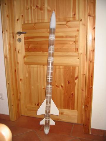

Original geschrieben von wolke
Ich kaufe und verwende NIIIIIEEEEEEEEE wieder 0,5 Liter-Flaschen
Hi Du
Wenn Du Restbestände hast, ich nehme sie Dir dann gerne ab...
Habe hierbei auch teilweise meine vollen 90Kg einsetzen müssen und Arbeitshandschuhe sind eh Pflicht, aber der Drucktest vom Testmuster sagt, es war die Mühe wert.
Hey Wolke, das wird übrigens die Oberstufe, Booster und Stufentrennung sind in Arbeit. Nur von wegen hoch fliegen und auch noch gut aussehen und so...
Soll aber erstmal alleine fliegen (fliegt dann u.a. mit der V2 das erste Mal), bis ich die Stufentrennung "zu ende durchdacht" habe. Dann kommt da ein Verbindungskragen ans Heck und mind. ein 5-Liter Booster drunter...
Oder ich schau einfach bei Dir ab, sieh mal zu, das Du zu Rande kommst bis das Wetter sich mal wieder beruhigt... und unsere Wiese wieder begehbar ist.
Gruß Jan

Beitrag 112694 [Alter Beitrag31. Januar 2007 um 20:58]
Hallo Jan,
das ist ja mal wieder ein echtes Sahneteil !!

Hi Jan,
sieht echt toll aus deine Rakete.
Die sieht irgendwie dieser Talon 3 Rakete von den Smokern ähnlich!?

Beitrag 112701 [Alter Beitrag31. Januar 2007 um 21:17]
Hey, gut aufgepasst... Ja, das ist ein maßstabsgerechter Nachbau der TALON, bildschöne Rakete das.
Soll mal als Oberstufe fliegen, (von mir) angedacht ist mit Gardena Stufentrennung, oder wolke erfindet seine Trennung mal zu ende und erteilt die Serienreife.

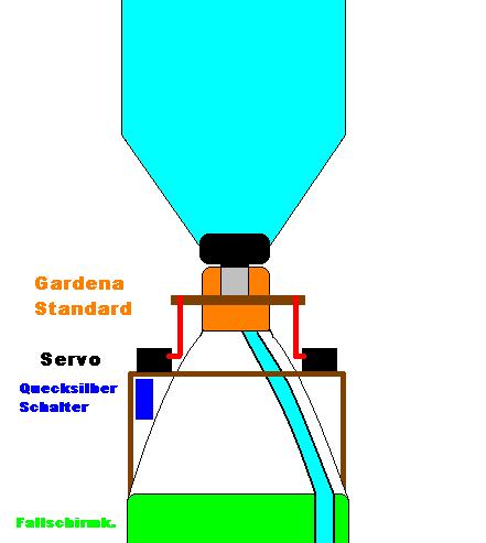

Nene ich hab noch keine Zweistufige, aber nen funktionierenden Crushing Sleevebig grin!
@Jan: Du entwickelst auch eine Gardena Zweistufen Aulösung?!? Find ich cool! Was hast du bereits?
Ich bin glaub ich mitlerweile soweit das es funktionieren könnte. Aber seht selbst:
Also ich glaub man kann erkennen was das sein soll. Nach dem Burnout des Boosters ziehen die Servos an und lösen die Oberstufe aus. Der Burnout wird über den Quecksilberschalter festgestellt. Ich muss nur mal noch schauen ob die Zeit reicht die der Quecksilberschalter aktiv ist um sicher auszulösen. Wenn nicht irgendwie einen Transistor mit Selbsterhaltung verwenden, wenns sowas gibt^^. Natürlich kommen an die Servos noch Endlagenschalter ran. Der Schlauch der vom Gardena Stutzen durch die Fallschirmkammer geht läuft unten im Booster am oberen Ende auf. Der Schlauch hat auch ein Rückschlagventil wie der Crushing Sleeve. Als Stromversorgung muss ich mir nochwas überlegen. Vielleicht ein Lipo Akku, die sind ja bekanntlich seeehr leichtwink! Der Schlauch wird ein Standard Gartenschlauch Marke Gardena.
Das Gute an diesem System mit der geschlossenen Fallschirmkammer ist, dass der Fallschirm erst nach Weiterflug der zweiten Stufe ausgeworfen werden kann. Somit wird dieser nicht nass! Wohingegen beim Crushing Sleeve der Schirm ja möglicherweise direkt unter dem Sleeve angebracht ist und somit beim der Start der zweiten Stufe ziemlich nass wird. Zumindest ist es bei mir so^^!
Freu mich auf eure Meinung!
Andy
