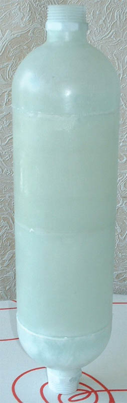

Beitrag 7061902 [Alter Beitrag30. Juli 2009 um 11:10]
der erste Testtank ist jetzt fertig geworden.
Da ich nicht umbedingt ein fertiges Rohr kaufen wollte, habe ich einfach die beiden Enden zusammen geklebt und mit ein paa rLagen Laminat versehen. Das entspricht jetzt dem fertigen Rohr. Das ganze ist schön stabil geworden. Ohne weiteres kann man da nicht mehr so dran herum drücken wie an einer PET Flasche. Ich werde den Tank mit zum Solarisfliegen nehmen. Wer von den WaRanern hin kommt kann den ja mal betouchen und wenn er lust hat mit seiner Luftpumpe etwas belasten. Danach werde ich den dann zuhause abdrücken bis auf 50bar. Wenn er denn soviel hält.
Die zweite Hälfte mit dem feinen 80er Gewebe hat tatsächlich mehr Blasen bekommen. Werde also Abstand davon nehmen und mir eine bessere Webung suchen. Momentan bin ich noch zu langsam. Eine Hälfte dauert noch ca. 1h. Mit weniger Lagen würde ich schneller werden.

Beitrag 7061903 [Alter Beitrag30. Juli 2009 um 11:21]
Auf den Drucktest bin ich mal gespannt. Wo willst Du den Tank abdrücken? Bei Dir Zuhause?
