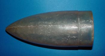

HI Rocketeers, der Anfang für den Neubau meiner M.A.D. (Magnetic Apogee Detection) ist gemacht. Der Rohling für die neue GFK-Spitze Ø 80 mm ist fertig: Ich habe jetzt Reepschnur Ø 4 mm gekauft (zu 0,37 € /m -Gewicht 10 g /m ) - die muß einfach halten! Andreas Folgende Datei wurde angehängt:

hi Andreas, 4mm-Reepschnur hält i.d.R. 400 kg bis zum Bruch aus. Irreparable Schäden treten schon früher auf, etwa bei 200kg. Jetzt musst Du nur noch die Maximal-Geschwindigkeit Deiner "D2" ausrechnen (oder wenigstens die Geschwindigkeit bei Burnout), und ein bisschen mit Cw und Grösse vom Schirm spielen, und die dabei auftretenden Kräfte berechnen, und dann weisst Du ob die Schnur reisst, oder die Schnurbefestigung  Bertram P.S.: was kommt rein? 4x5k?
Andreas H.
Beiträge: 2528
Hi Bertram, ich hab das mal grob durchgerechnet ( super Anleitung von Jürg auf der Argos-Homepage) und komme auf eine Fschock von ca. 2900 N bei Auswurf des Fallschirms bei vmax. Die 4 mm - Leine wird also halten, müßte aber nach einer solchen Überbelastung sicher ausgetauscht werden. Was sagt uns das: Man darf nichts dem Zufall überlassen. Mit der Meinung "wird schon halten" kann man ganz schön daneben liegen. Ja, sie wird wieder mit 4xH5k bestückt, ev. baue ich eine Wechselhalterung für AT's ein, sodaß man auch mal in der Schweiz damit fliegen kann! Gruß Andreas

Hi Andreas, auch wenn die Leine halten mag, so wird doch kein Teil der Rakete den Peak von 290 kg aushalten. Also ich denke, 4mm Seil ist reichlich überdimensioniert. Wenn ich richtig gesehen habe, war deine rakete doch gar nicht so weit weg vom Gipfelpunkt als sie ausgestossen hat. Könnte es sein, dass die Auswurfladung zu stark war und das Seil zerissen hat?.Ich würde das immer erst mal am Boden testen. Nach wie vor bin ich der Meinung, dass bis zu einem Gewicht von ca 1kg ein langes Gummiband die bessere Alternative ist.

hi Andreas, ich habe nicht alles genau mitverfolgt - aber wenn das Deine erste Rakete mit Ausstossladung war und Du das <b>nicht</b> vorher getestet hast, dann würde ich das nachholen. Mein erster Bodenversuch war "granatenartig" bzw. eher panzerfaustmässig. Seitdem werden bei mir alle Modelle erst einmal am Boden ge<i>recovered</i>.
Deine müsste mit ca. 0,8g SP auskommen (dicke Modelle bis 2,0g). Ich bin so suchmüde - vielleicht erwähnt noch mal jemand den thread, wo die SP-Mengenberechnung stand. (Danke)

Hi Andreas, hast Du die Dehnung deiner Reepschnur eingerechnet? Bei einer 'starren' (z.B. Kevlar) Schnur kann ich diese Kraefte verstehen. Bei 5% Dehnung nicht. Diese Kraft ist in den Spanten kaum aufzufangen. Wenn Du mit der Dehnung gerechnet hast, verdoppele einfach die Laenge Dein Schnur. Damit wird die Kraft wesentlich veringert (nicht nur durch die Dehnung, sondern auch durch den bremsenden Luftwiderstand). 4mm ist fuer Deine Modellgroesse zu viel. Nimm lieber 3mm und dafuer 5 Meter Laenge. Gruss Johannes

das ist eine grobe Kalkulation für den worst case, d.h. Ausstoß bei vmax, ohne Dehnungsfaktoren oder irgendwas zu berücksichtigen. Das möchte ich auch nicht ausprobieren, den Schirm bei vmax rauszubringen. Klar wird's da irgendwas zerlegen und wenn es der Schirm selber ist! Ich wollte nur einmal darauf hinweisen, daß die Kräfte, die da wirken können, oft unterschätzt werden. Leider habe ich keine 3 mm Reepschnur bekommen, deshalb 4 mm genommen. Überdimensionierung schadet ja nix und der Gewichtszuwachs bei 10 g/m ist zu vernachlässigen.
Ich habe bisher bei meinen leichten Raketchen immer Gummi genommen, aber ich muß zugeben, daß mir schon hin und wieder die zurückschnellende Spitze Beschädigungen an den Flossen oder am Körperrohr hinterlassen hat.
@ Bertram: Ne,ne, das ist alles getestet und auch nicht meine erste Rakete mit Eigenbau- Ausstoßladung (ich nehme nur Blitzwatte - sauber und fast kalt).
