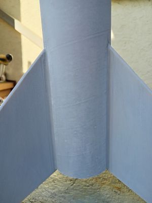

Nachdem das Epoxy gehärtet war, konnte ich die Außen-Fillets vorbereiten. Hierzu habe ich die Flossen und das Körperrohr mit Maskierband abgeklebt um gerade Kanten zu bekommen
Dann habe ich die Fillets mit 5min Epoxy eingebracht und mit dem Finger sauber abgezogen. Sind meine besten Fillets bisher wink

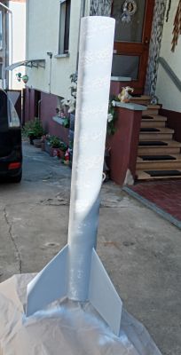

Der komplette Bau wurde dann in zwei Durchgängen mit Spritzspachtel bearbeitet und geschliffen, sodass die meisten Spiralen nicht mehr zu sehen waren. Auch die Flossen wurden so geglättet.
Danach gab es eine ordentliche Schicht Grundierung. Hier die von Dupli Color. Bei der Spitze habe ich Haftvermittler benutzt, damit der anschließende Goldlack gut hält (hat funktioniert!)
Im Anschluss konnte dann Lackiert werden. Aufgrund der Größe der Rakete habe ich hier Sprühfarben von Dupli Color benutzt. Darauf dann noch eine gute Schicht Klarlack (abgesehen von der Spitze, der Goldlack lässt sich nicht übersprühen).

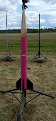

Am 15.05.2026 konnte ich mit der Furious Flamingo dann auf dem RJD meinen Level 1 Versuch unternehmen, welchen die Rakete auf einem Aerotech H242T absolvieren sollte. Hier das Arbeitsgerät auf der Rampe.
Und was soll ich sagen? Es war ein traumhafter Flug... Pfeilgerade hoch, entspannt runter, kaum Weg bis zur Bergung...
TRA Level 1 erfolgreich bestanden!
Somit ist das Projekt erfolgreich abgeschlossen. Die Rakete flog dann noch auf einem H148R erfolgreich und zog auf dem RJD einige Blicke auf sich.
