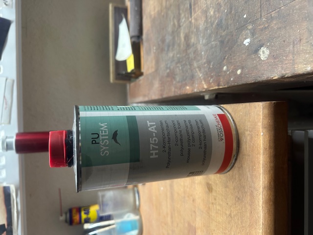

Welchen Schaum hast du genommen?

Beitrag 7661246 [Alter Beitrag15. März 2026 um 18:12]
Hallo Achim, diese gem. Bild
Gekauft irgendwann 2024, wo ich den R&G schaum her habe ??, vlt von dieser Firma. aber an Privat geben die nichts mehr ab.
Den anderen Schaum(gibt es jetzt auch bei R&G) in einen Yachtshop aus Berlin. War nice price :-)
Beitrag 7661252 [Alter Beitrag17. März 2026 um 18:24]
Den rechten PU-Schaum verwende ich auch, der ist super wink !

Beitrag 7661334 [Alter Beitrag31. März 2026 um 11:15]
ja, der ist wirklich super. Man hat mehr Zeit zum rühren/mischen
Habe auch mit diesem
gute Erfahrungen gemacht, ist dem R&G ähnlich.
Zum bearbeiten so ca. 1h nach Schaumbildung war der R&G der beste.
