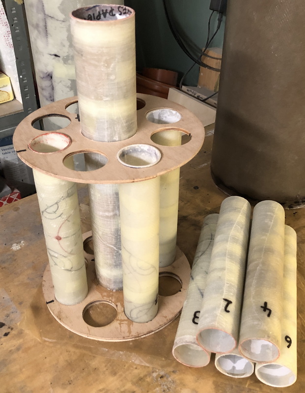

für diese Woche reicht es. Das zentrale Rohr ist eingeklebt.
Nacheinander folgen dann die anderen. Damit ist der Clusterblock fertig. Ciao, Rolli |

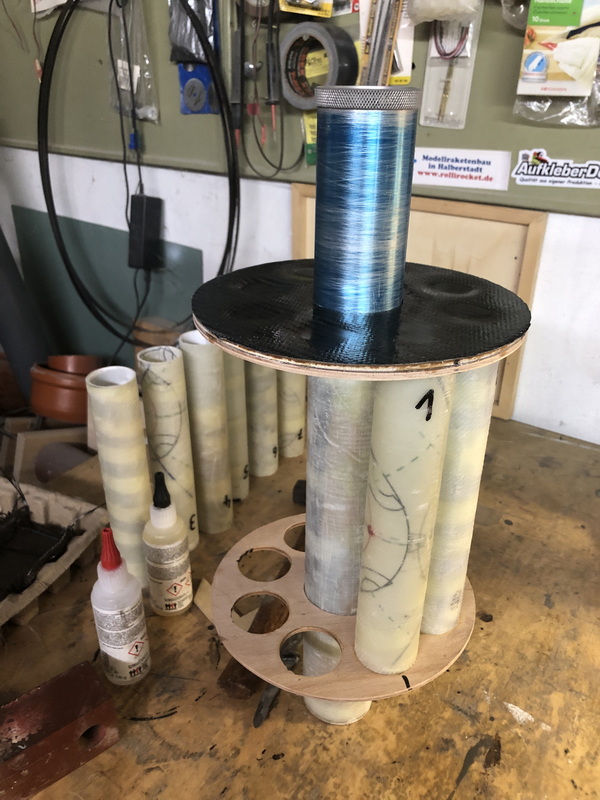

Beitrag 7657062
Mit einer Lage Carbon belegt, die Motoröffnungen schneide ich zum Schluss aus. Das Einkleben der Motorrohre ist nicht so einfach. den Abschlussring kann ich erst einkleben, wenn alle Motorrohre am Anfang fest sind. Auch muss ich den Abschlussring vorher noch auf Passung drehen, den Durchmesser weiß ich erst dann, wenn der Schubring im Inneren der Tube eingeklebt ist. Boah - ist schwer das alles zu beschreiben.

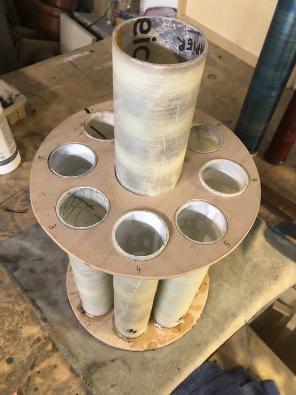

Beitrag 7657109
![]() Zitat: mit Strichcode ![]() heute habe ich alle Motorrohre auf der einen Seite eingeklebt. |
