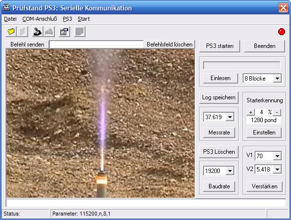

Wenn ich ihn richtig verstanden habe, gäbe es auch die Möglichkeit das Programm direkt zum Messen und Darstellen zu verwenden.
Ja, das macht mein Programm zwangsläufig heute schon, es kommuniziert mit dem Prozessor im Prüfstand und liest dessen Daten in den PC aus. Das Bild unten zeigt einen der beiden Dialoge, die das Programm zu diesem Zweck anbietet. Zwei, weil jeder der beiden Prüfstände seinen eigenen Dialog braucht, denn jeder hat so seine Eigenheiten. Übrigens kann ich damit nicht nur die Daten auslesen, sondern auch den Prüfstand konfigurieren, z.B. den Wert für die automatische Schuberkennung einstellen.
Also könnte es einen dritten Bildschirm für Toms Eigenbau geben. Voraussetzung ist allerdings daß man "das Protokoll" kennt, mit dem so eine Elektronik arbeitet.
