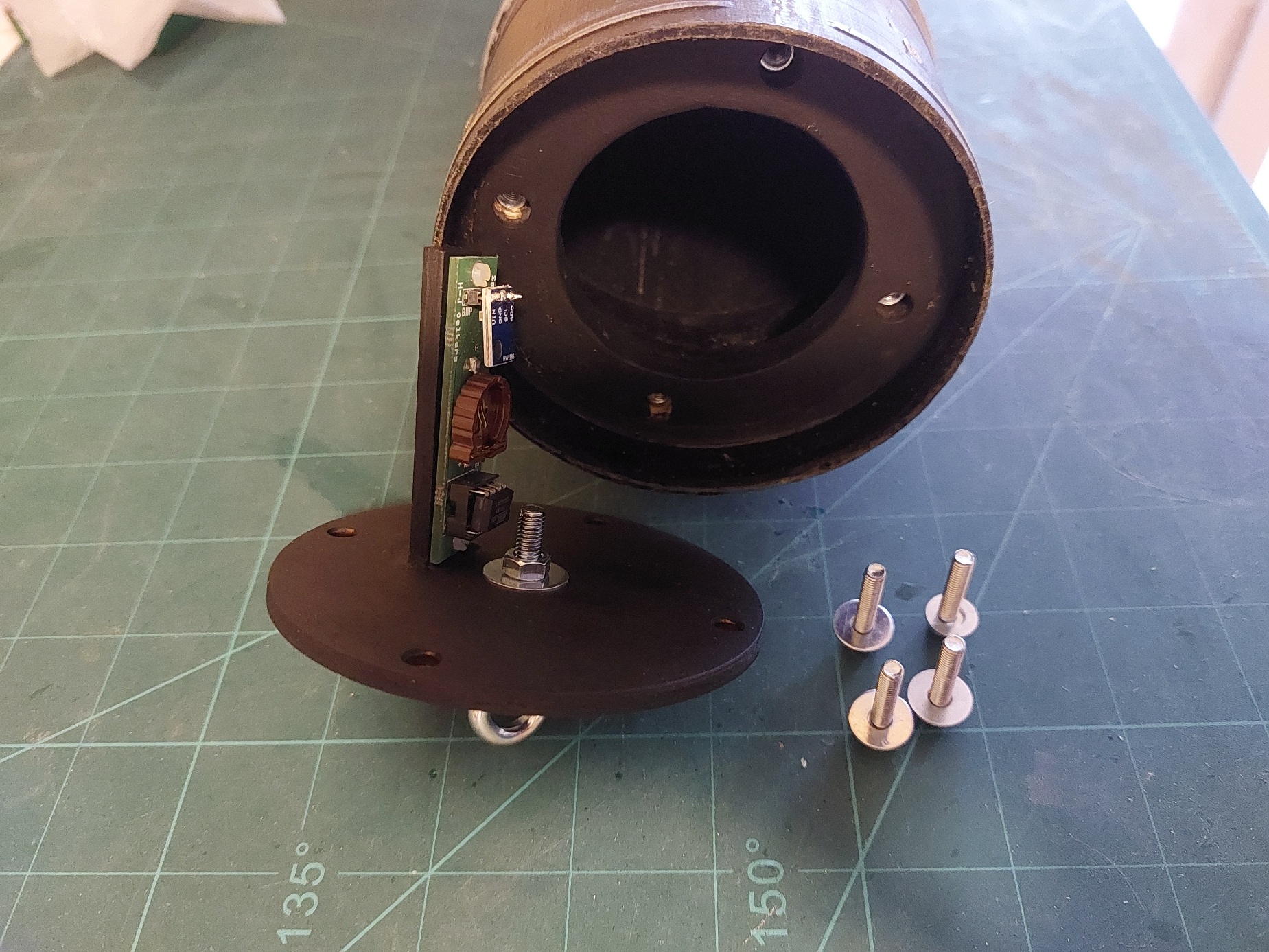

Heute habe ich Spitze fertig gemacht.
Auf den Spant für die Ringöse habe ich noch ein kleines Brettchen aufgeklebt, darauf darf ein SmaltiCC von Achim Platz nehmen um die Flughöhe zu messen.
Für den Luftausgleich habe ich im unteren Bereich der Schulter von der Spitze 3 Löcher mit 3mm Durchmesser gebohrt.
Geändert von Benni82 am 21. Mai 2025 um 20:29

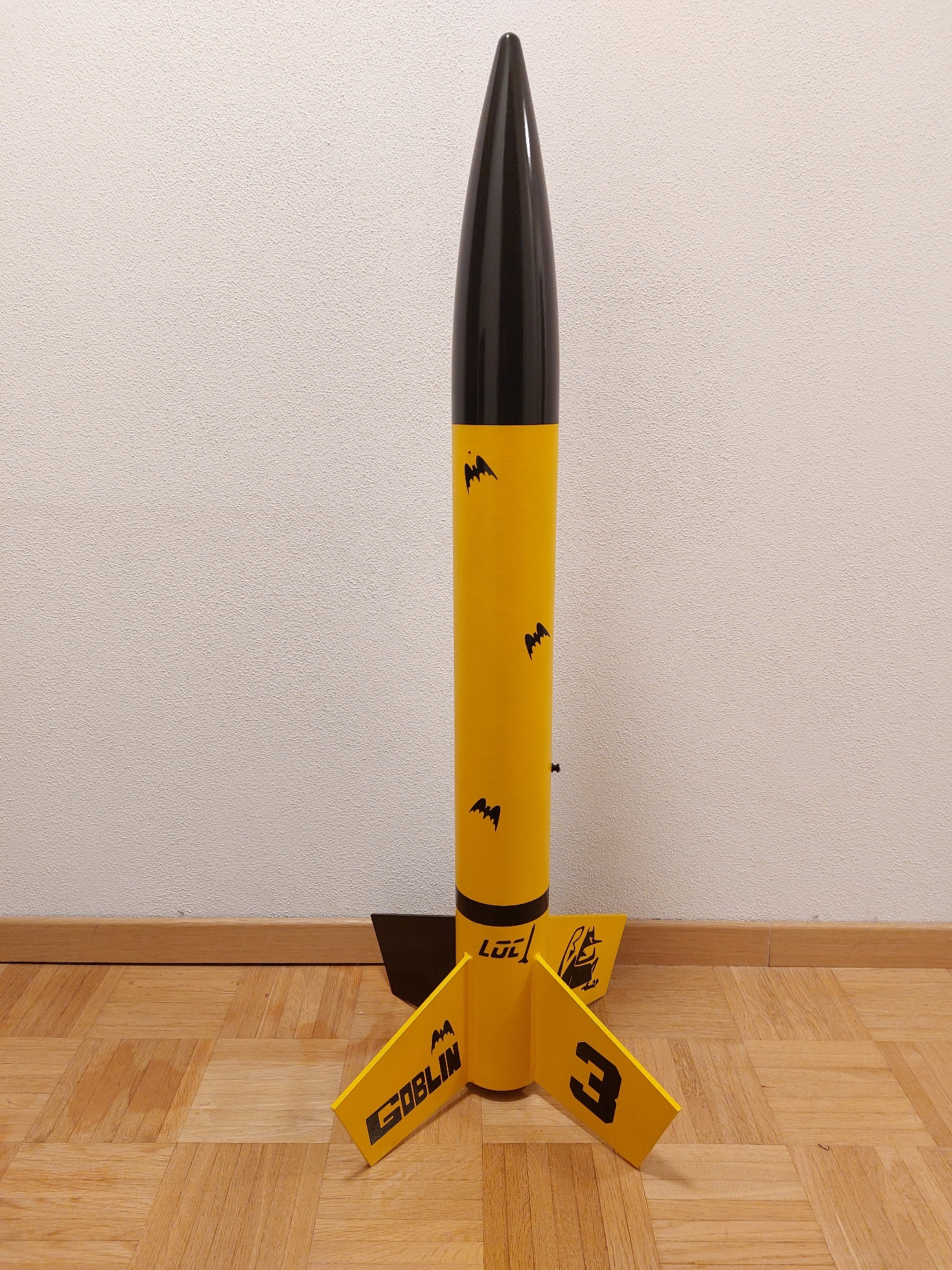

So, heute konnte ich endlich die Goblin fertig machen.
Die Lackierung hat leider etwas Verzögerung gehabt, lief nicht so wie es sollte (wie so oft).
Doch mit dem Ergebnis kann ich gut leben.
Gewicht ohne Motor ist 1326g, mit 1300g habe ich ürsprünglich gerechnet.
Das heißt auf dem H165R sollte die Goblin ca. 330m fliegen - ich bin gespannt.
Gruß Benni

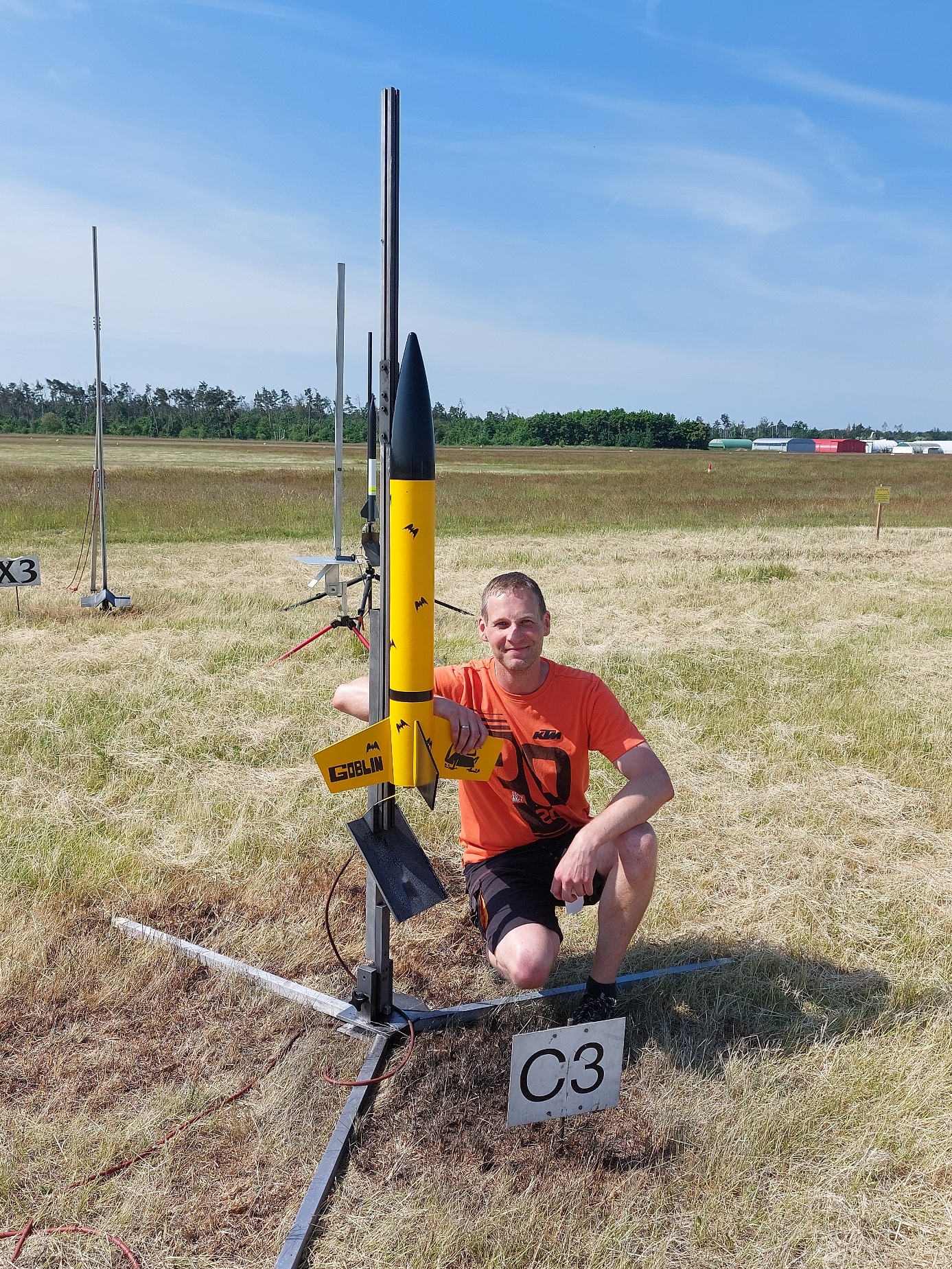

Am Wochenende auf dem RJD war es dann soweit.
Meine Goblin durfte den Erstflug (der gleichzeitig meine Level 1 Zertifizierung war) absolvieren.
Es hat alles super geklappt, die Goblin ist gut geflogen und sicher gelandet.

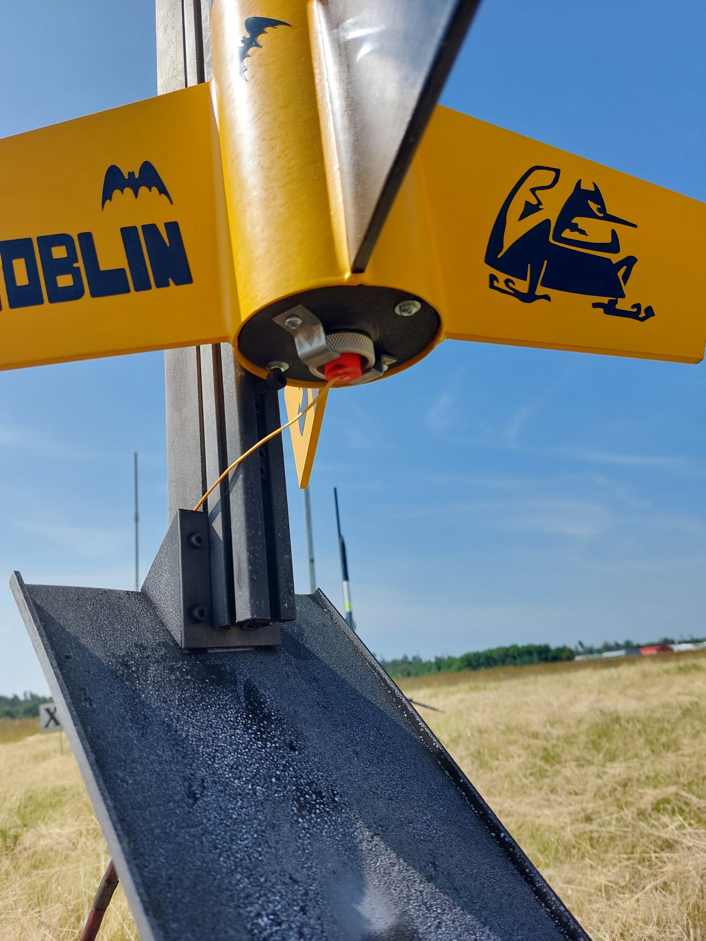

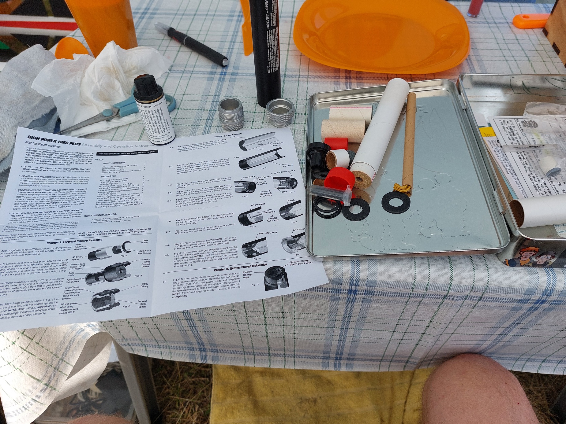

Der H165R Motor wird zusammengebaut.
Fertig auf der Rampe
Zünder eingesetzt

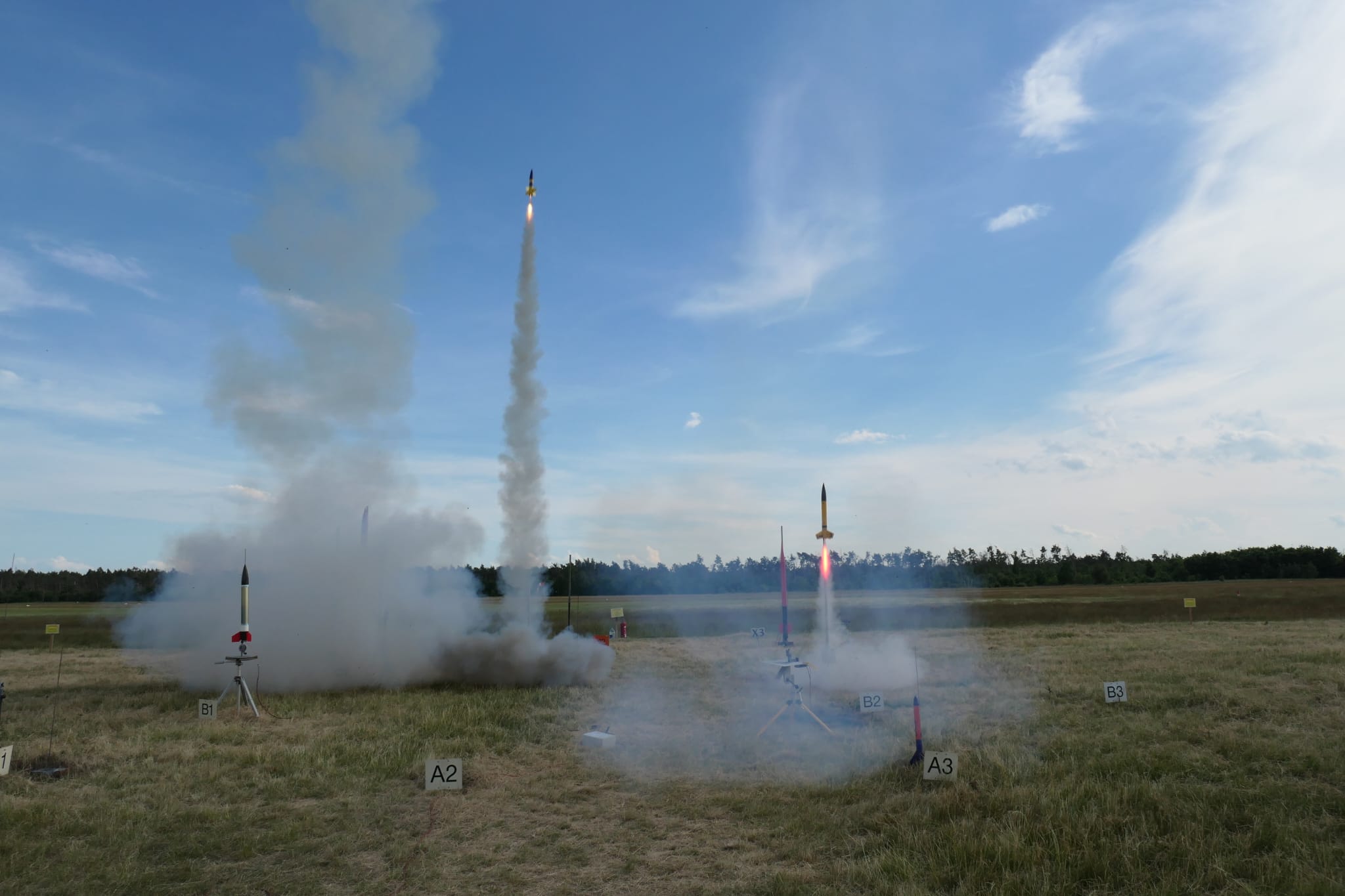

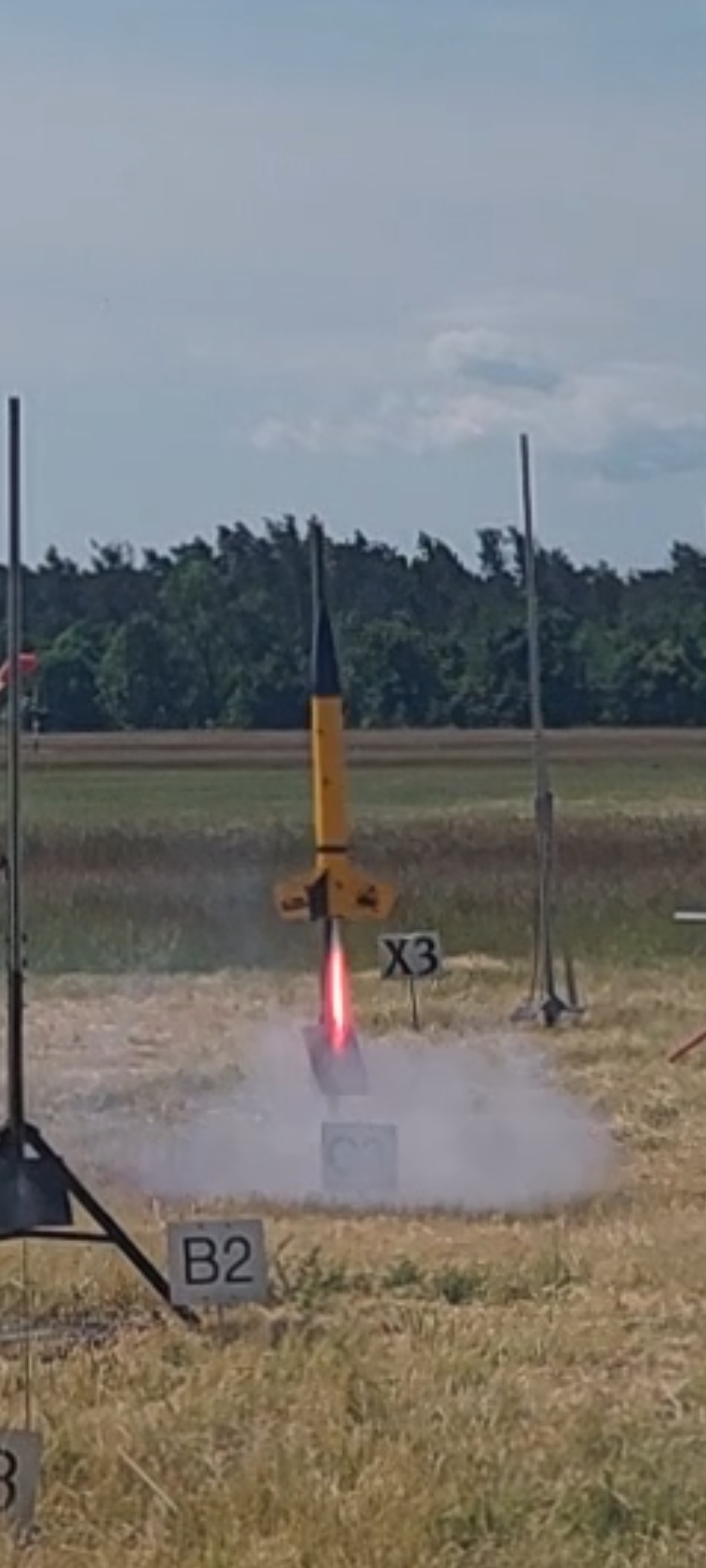

Start, schöne rote Flamme

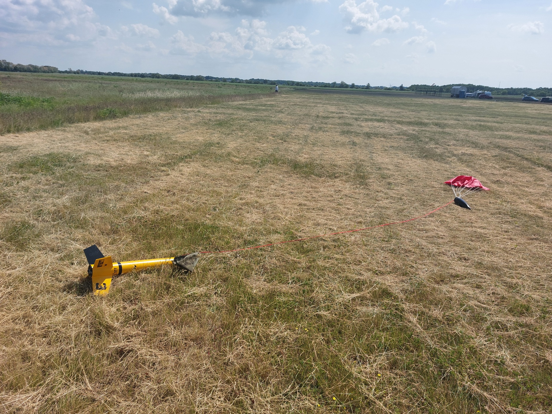

Und sicher und sanft gelandet.
Fazit: Super Bausatz - klare Empfehlung!
Gruß Benni
