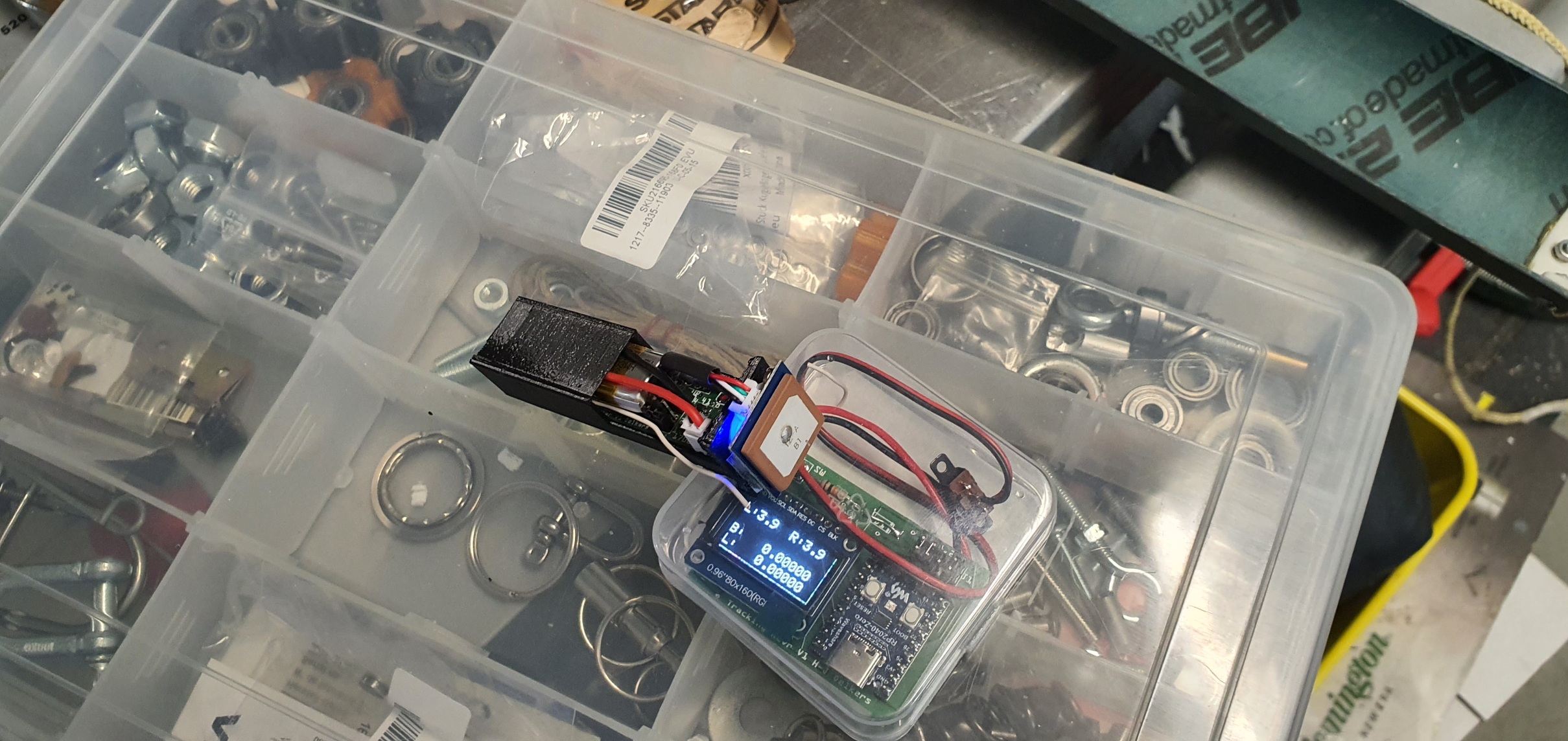

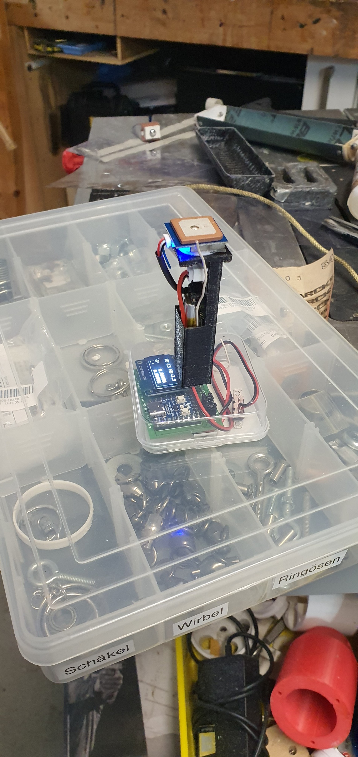

Hallo Ralf, spricht erstmal nichts dagegen, aber ich würde darauf achten, dass die Pins vom LoRa-Modul nicht in den Akku hineinstechen können.
Und möglichst den GPS-Empfänger auf der Rampe so anordnen, dass er vom Profilstab abgewandt ist.
Bin schon auf deine Erfahrungen gespannt.
der Akku soll auf die andere Seite, da wo die silberne HF Abdeckung ist.
Auf die Funktion des ganzen bin ich auch gespannt. Auf jeden Fall ließ sich das Ganze problemlos in Betrieb nehmen.
Ich bin auf die Reichweite gespannt.
Beitrag 7659084 [Alter Beitrag17. September 2024 um 11:39]
Ja, vielleicht solltest du auf der Oberseite die Pins des LoRa-Moduls noch etwas abkneifen, die stehen etwas über. Ich weiß aber nicht, wie breit dein Akku ist.
Was die Reichweite betrifft, habe ich keine große Sorge, vom Mais- oder Getreidefeld bzw. tiefen Wald mal abgesehen. Aber ich könnte noch mal einen Reichweitentest machen auf einem Acker.
