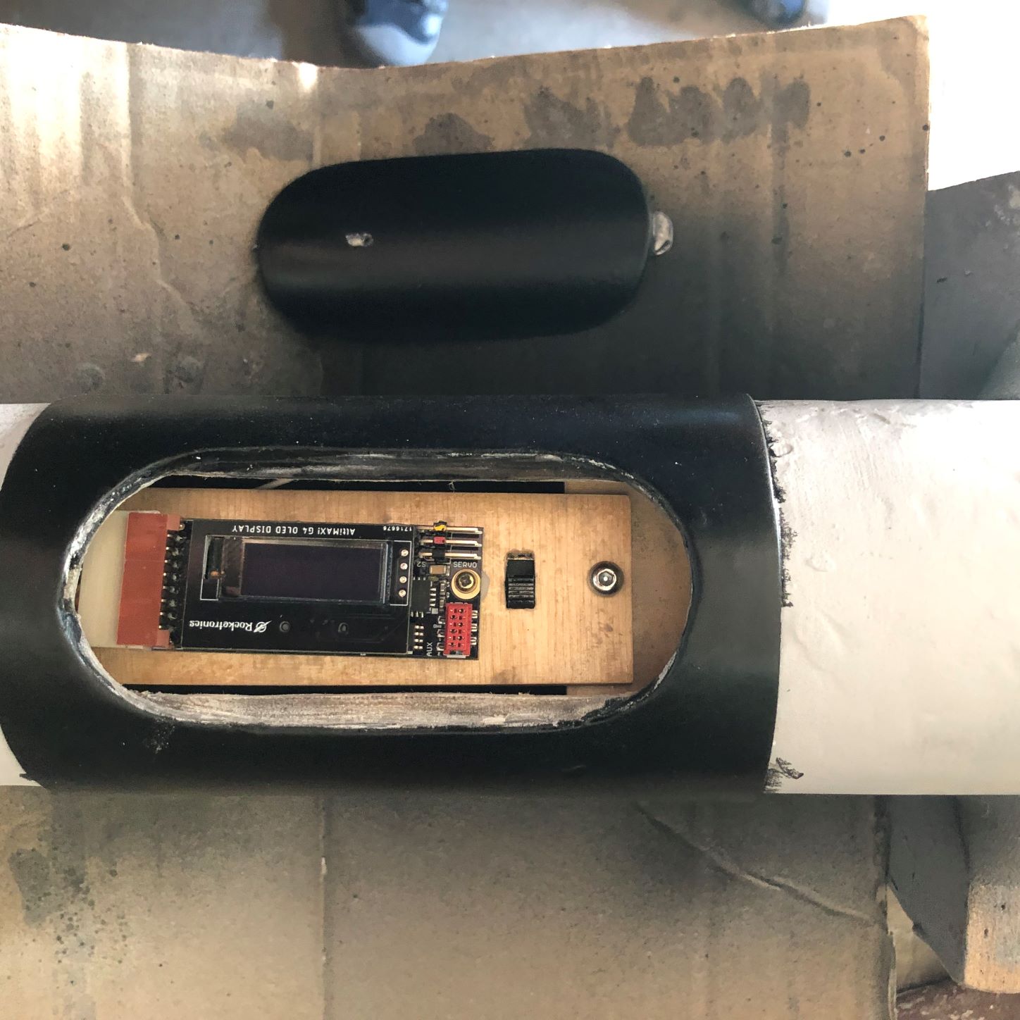

die Verdrahtung und Lipoakku ist unter dem Spannt,
Das Bild wird Dir sicherlich nicht viel nützen...
Grüße, Rolli
