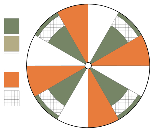

            Hallo zusammen, der letzte Gaze-Schirm war noch nicht in der Luft (ich habe einfach keine Zeit zum Fliegen) und der nächste Schirm ist schon in der Planung. Bei diesem Modell werde ich anstatt der Gazeringe vier Gazefenster einbauen.   Die Daten des Schirms sind: Durchmesser: 70 cm Ausgleichsloch: 6 cm Leinenlänge: 120 cm Gazefenster: 4 Panele: 12 (@Andreas, ja das müssen so viele sein     ) Material: 7020 oder F111 (hängt von der Farbe ab)
            Dieses Design habe ich mir überlegt.   Mit den Farben wird es dann das Material F111 werden.

            Hallo Marcel, das sind ja mehr Nähte als Stoff    Gruß Andreas
