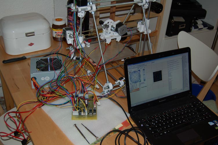

So, auch nachdem ich einige Fehler nicht reproduzieren konnte, habe ich es heute zumindest mal geschafft, die Firmware hochzuladen. Gleichzeitig habe ich mich dem Betrieb des Druckers von der anderen Seite genähert, nämlich aus einem CAD-Modell eine STL-Datei zu erstellen und diese von einem sog. Slicer einlesen zu lassen. Dieses Programm zerlegt das STL-Modell in einzelne Schichten und erzeugt dort Pfade, denen der Extruder nachher folgen soll.
Der Gesamtaufbau sieht jetzt so aus:
Die Kabel sind noch nicht ganz ordentlich verlegt, und die Platine wird noch am Rahmen des Druckers befestigt. Brotmesser und Nutellaglas sind zum Betrieb des Druckers nicht notwendig. Im Vordergrund erkennt Ihr ein Kabel, das die Steuerplatine und den Laptop über USB verbindet. Auf dem Bildschirm ist die Steuerungssoftware zu erkennen.

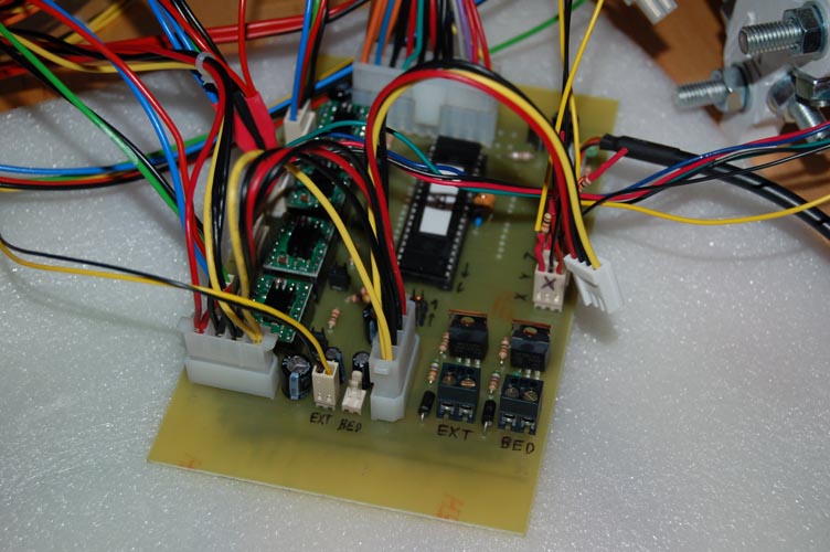

Die Platine soll noch eine aktive Kühlung bekommen, das haben die Motor- und Heizungstreiber offenbar nötig (auch wenn ich die Heizung noch nicht in Betrieb hatte). Die Motortreiber sind die vier kleinen Platinen mit jeweils einem Kühlkörper.

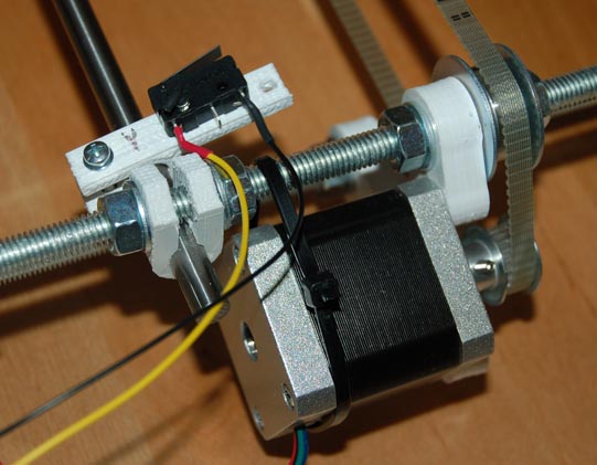

Zwischenzeitlich habe ich auch Endschalter montiert, hier beispielhaft für die Y-Achse. Die Bodenplatte fährt gegen diesen mechanischen Schalter, und der Controller verarbeitet dieses Signal dann entsprechend.
Ich bin guter Dinge, das Teil nächste Woche in Edenkoben zumindest automatisch bewegt, wenn auch noch nicht druckend, zeigen zu können.
