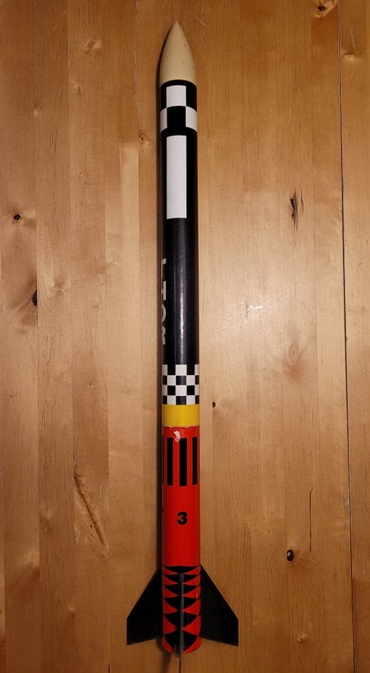

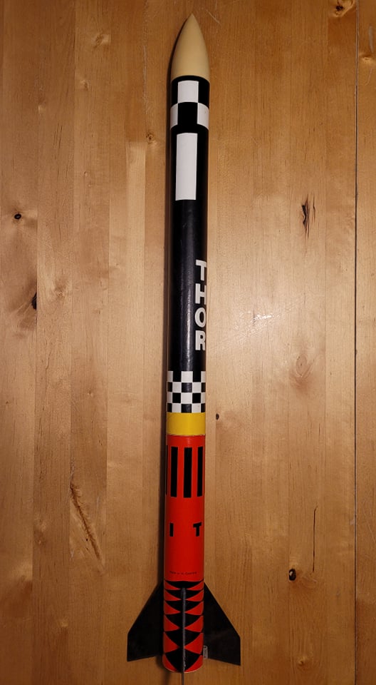

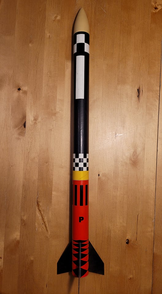

Nabend,
hier die Thor:
Hagen

Hallo Hagen, vielen Dank,
ich denke, das reicht dann erstmal, vergiss die letzte PM, ich hatte Deine Nachricht vor diesem Beitrag hier gelesen. Die Zeichen im unteren Bereich sind in Flugrichtung gesehen gegen den Uhrzeigersinn P I T 3, richtig ? Ich baue dann die Thor und bekomme so das in der Jugend versäumte Erlebnis nachgeholt,

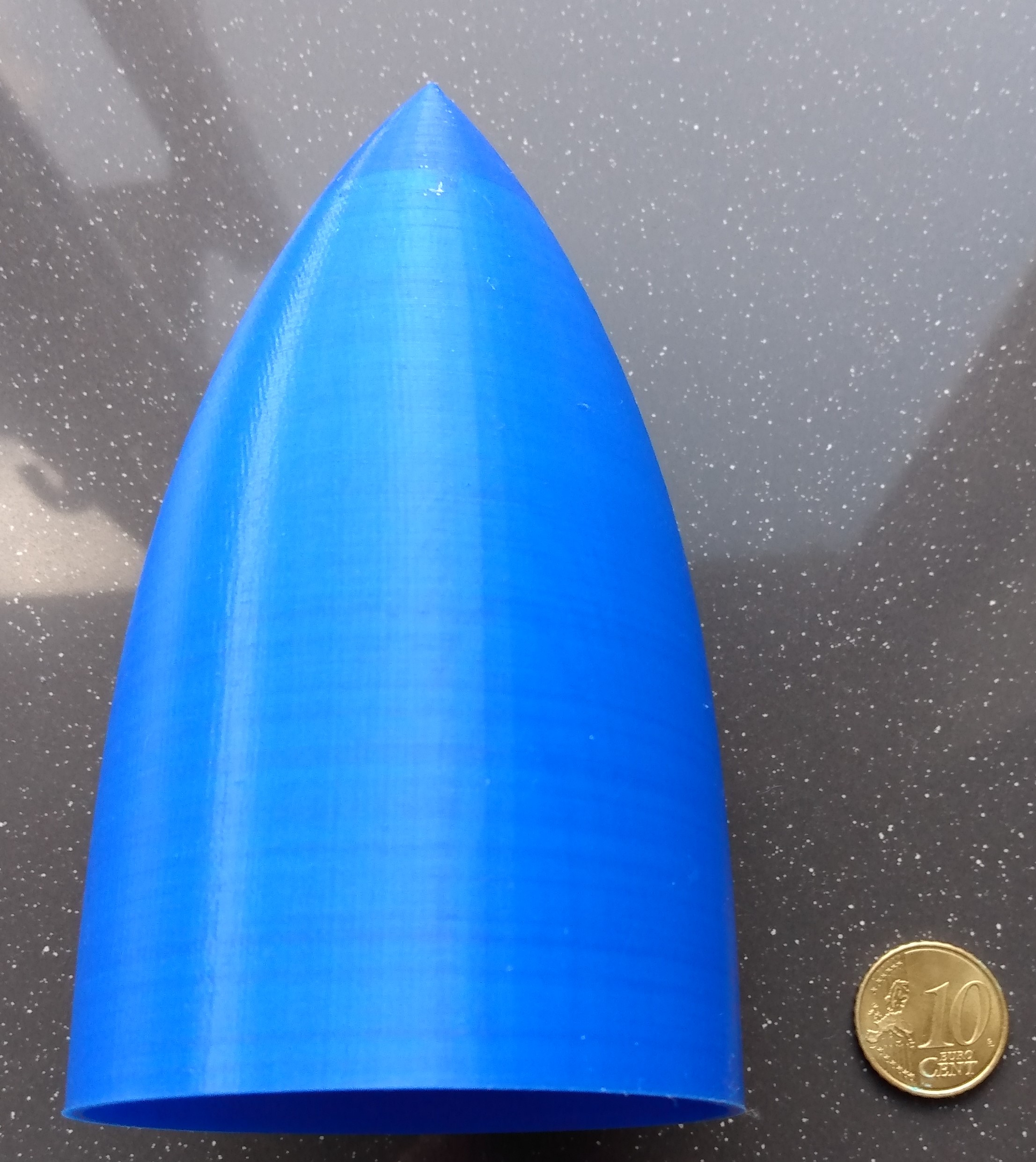

Beitrag 7649258 , Thor Nachbau [Alter Beitrag15. März 2021 um 13:29]

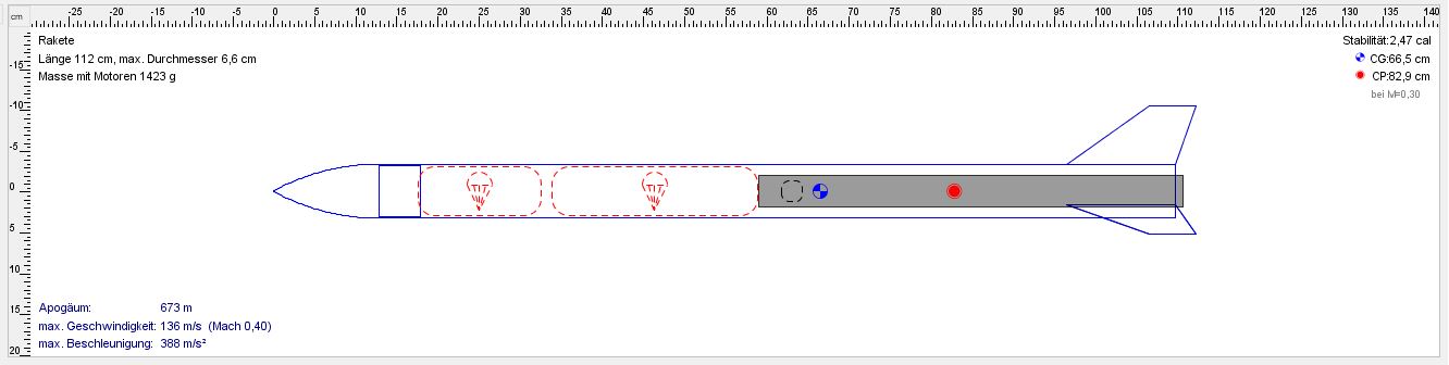

Hallo, hab mal mit 3D Drucker anwerfen begonnen. Durchmesser wird 66 mm und alles in GFK, Gruß Thomas

Beitrag 7649261 [Alter Beitrag15. März 2021 um 14:16]
Nö, BC 125 bis H-Hybrid evtl. auch I (kommt darauf an, wie eng ich bauen kann, ebay/Fallschirme). Ist ja ein upscale, anbei das Bild von der 3D Druck Spitze (66 mm Durchmesser), die werde ich in GFK abformen

Hier nochmal die upgescalte Dimension, über Abgriff von den Fotos:
Anhang: thor nachbau.jpg

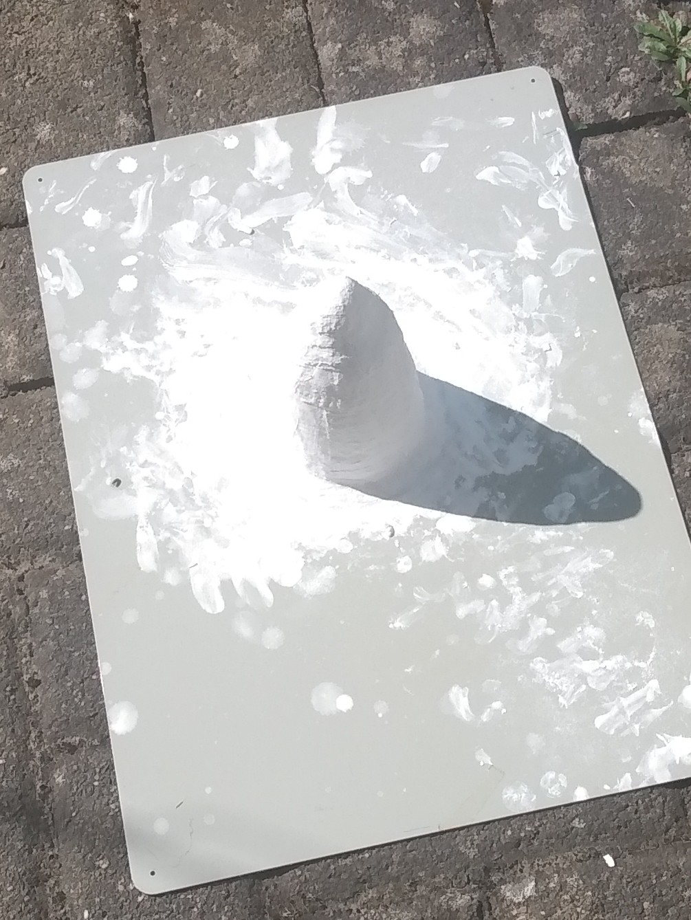

Beitrag 7649351 , Langsam weiter [Alter Beitrag31. März 2021 um 15:08]
Mal sehen, ob ich endlich weiterkommen kann und die Osterferien zu Sinnvollem nutzen werde. Habe mich entschieden, die ausgedruckte Spitze als GFK Bauteil auszuführen und eine Gipsform herzustellen. Bin gespannt, ob das Schrott wird oder hinhaut. Warum nicht einfach den Ausdruck nutzen ? Bin GFK Fan und Hobby ist für mich Abstand nehmen von Effizienzsteigerungs-Anstrengungen jeglicher Art.
Beiträge: 2969
Beitrag 7649352 [Alter Beitrag31. März 2021 um 20:08]
Hallo Thomas,
Warum hast Du nicht die Form gedruckt, dann hättest Du den Kuppler gleich mit vorsehen können?
Beiträge: 1009
Beitrag 7649355 , Drucken geht nicht [Alter Beitrag31. März 2021 um 21:58]
Ralf, Drucker ist momentan defekt, bricht immer wieder die Drucke ab. SIM card reader defekt. Habe Raspberry PI bestellt und hoffe damit über Octoprint dann besser unterwegs zu sein. Die Spitze war ein Testdruck und danach ging nix mehr. Auch deshalb die Gipsform ohne Kuppler, der hätte im 2. Durchgang entstehen sollen,
