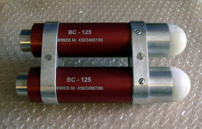

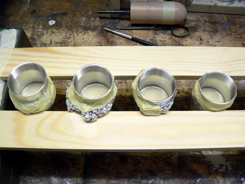

Das Biresin ist ein geiles Zeugs smile
soweit hineingegossen, so dass es bis ca 5mm in der Hülse stand.
Beiträge: 3075
Beitrag 74313 [Alter Beitrag27. April 2005 um 16:41]
Nach dem aushärten konnte man die Spitzen herausnehmen. Kurz abgeschliffen, innen in der Hülse etwas aufgerauht, und mit Epoxyd festgeklebt.

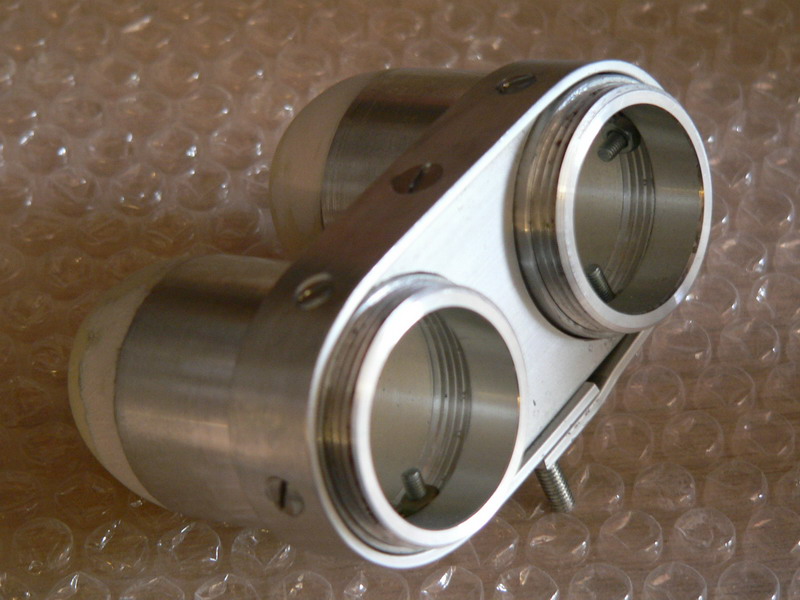

Klar habe ich das Teil nochmals eingespannt und mit etwas Spachtel die kleineren Unebenheiten abgedreht.
Zur Gewichtsreduzierung habe ich die kleinen Halbkugeln von innen aufgebohrt.
Anschließend wurden die Motoraufnahmehülsen mit meiner Boosterkonstruktion verbunden.
Beiträge: 3075
Beitrag 74314 [Alter Beitrag27. April 2005 um 16:42]
Hier nun der fertige BC-Doppelbooster.

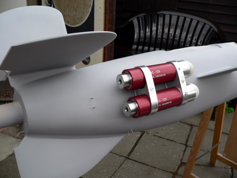

Beiträge: 3075
Beitrag 74316 [Alter Beitrag27. April 2005 um 16:45]
Schade, dass der Schriftzug nicht so richtig in der Mitte liegt... aber das trage ich mit Fassung stick out tongue
Nun muss ich nur noch die Hülsen genau so farblich hinbekommen wie die BC's selbst.
Vielleicht kann man erkennen, dass die Natter schon grundiert ist und nun auf das Endfinnish wartet.

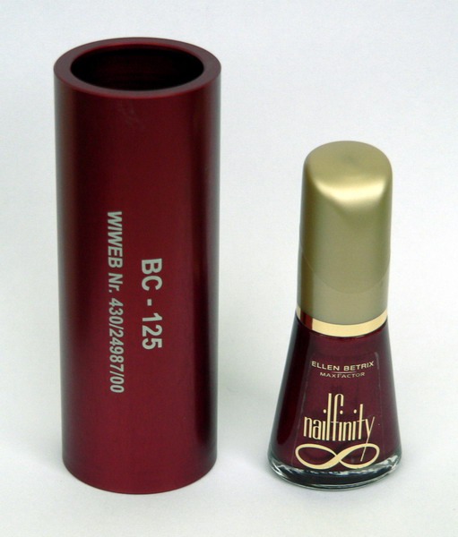

Beitrag 74490 [Alter Beitrag29. April 2005 um 17:50]
Auf der Suche nach der gleichen Farbe wie die eluxierten BC-Casings wurde ich statt in den einschlägigen Baumärkten und Farbfachgeschäften im heimischen Badezimmer fündig. tinysmile

Beitrag 74512 [Alter Beitrag29. April 2005 um 22:13]
Rolli, das sieht richtig geil aus. Kleiner Tipp: Biresin lässt sich sehr gut mit Micro-Ballons versetzen. Man mischt in das Harz so viel rein, biss es grade noch fliesst. Dann die entspr. Menge Härter zugeben und zügig mischen. So kann man die Kontraktion stark vermindern und das Gewicht auf unter die Hälfte reduzieren und noch Material sparen.

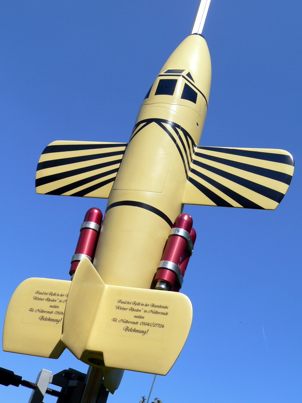

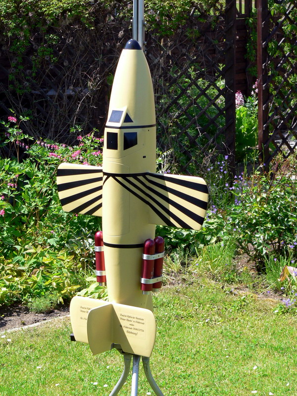

Beitrag 77357 [Alter Beitrag03. Juni 2005 um 17:01]
Hi, endlich habe ich es geschafft.
Die Bachem Natter / BC-Natter ist fertig. War ein ganzes Stück Arbeit, das Design so hinzubekommen.
Beiträge: 3075
Beitrag 77358 [Alter Beitrag03. Juni 2005 um 17:03]
Nun kann sie im nächsten Monat so richtig vor sich hintrocknen und vom nächsten Flug träumen...
Bis zu den BC-Tagen.

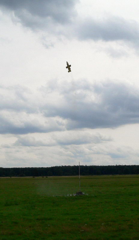

Beitrag 81127 [Alter Beitrag09. August 2005 um 11:24]
Start und unsanfte Landung bei den BC-Tagen in Ingolstadt.
Beiträge: 3075

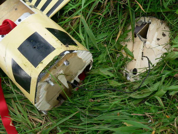

Beitrag 81128 [Alter Beitrag09. August 2005 um 11:25]
Ich war trotz des Desasters der Landung recht zufrieden mit dem Flug. Trotzdem das Hecktriebwerk nicht zündete, war der Flug nicht schlecht. Das Flugprogramm inklusive Bremstriebwerk funktionierte einwandfrei. Man sah sehr deutlich, wie die Natter in ca. 100m nach zünden des Bremtriebwerkes ihren da wagerechten Flug um schätzungsweise die Hälfte verlangsamte.
Experiment hatte voll funktioniert.
Die Fallschirmklappe ging auf, der Fallschirm entfaltete sich und riß an den Fallschirmleinen (nicht dem Schockband) ab.
