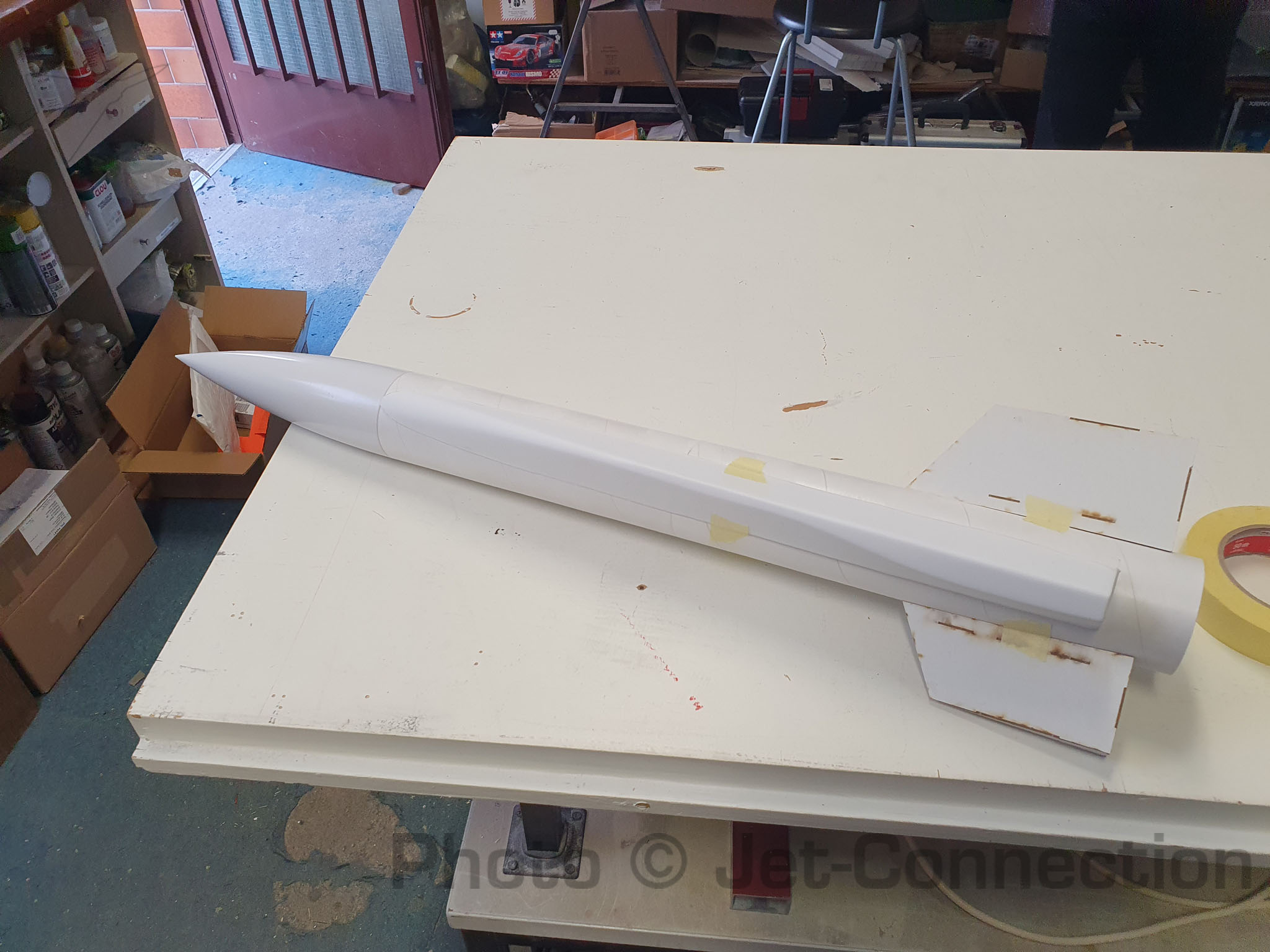

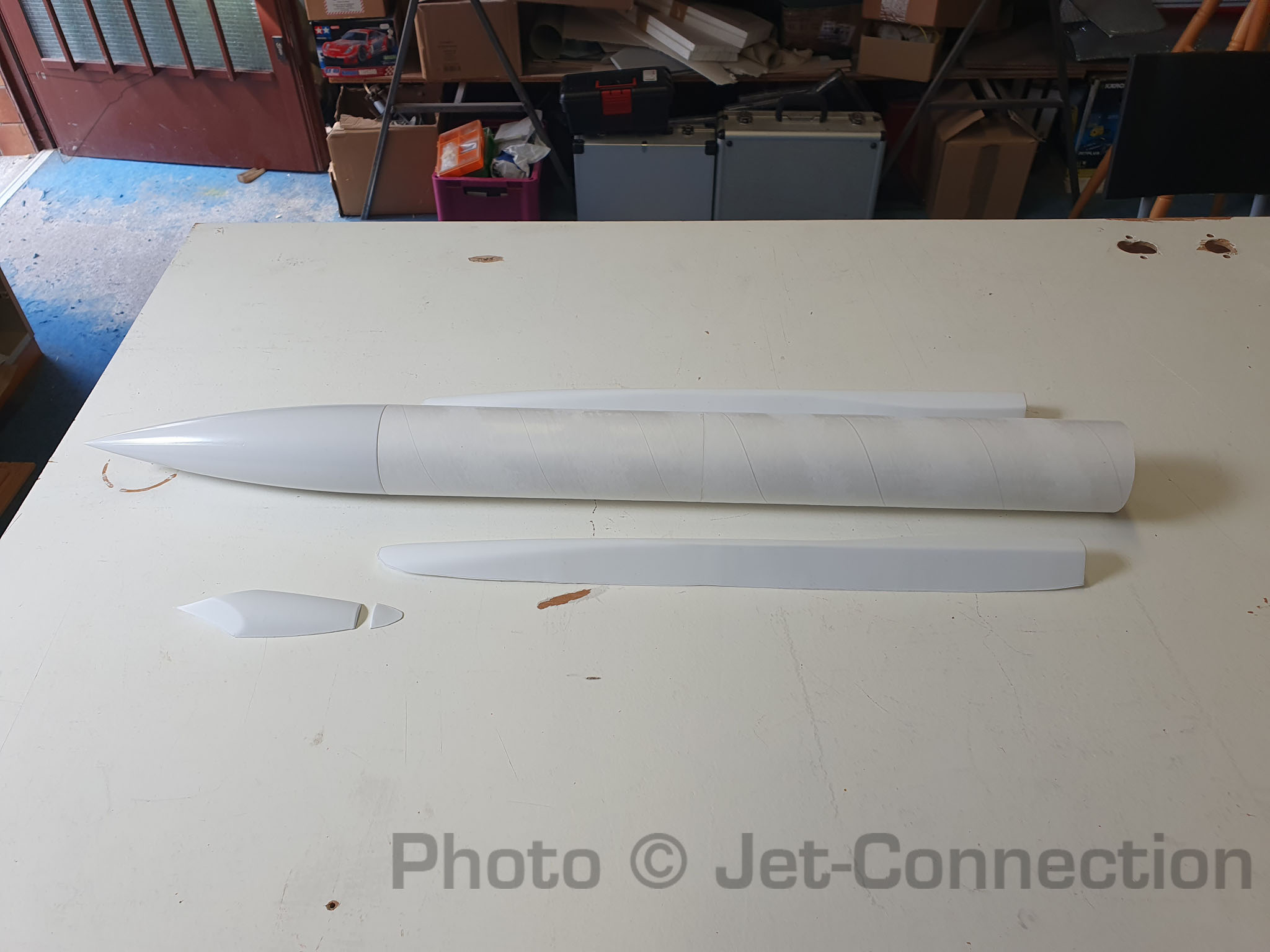

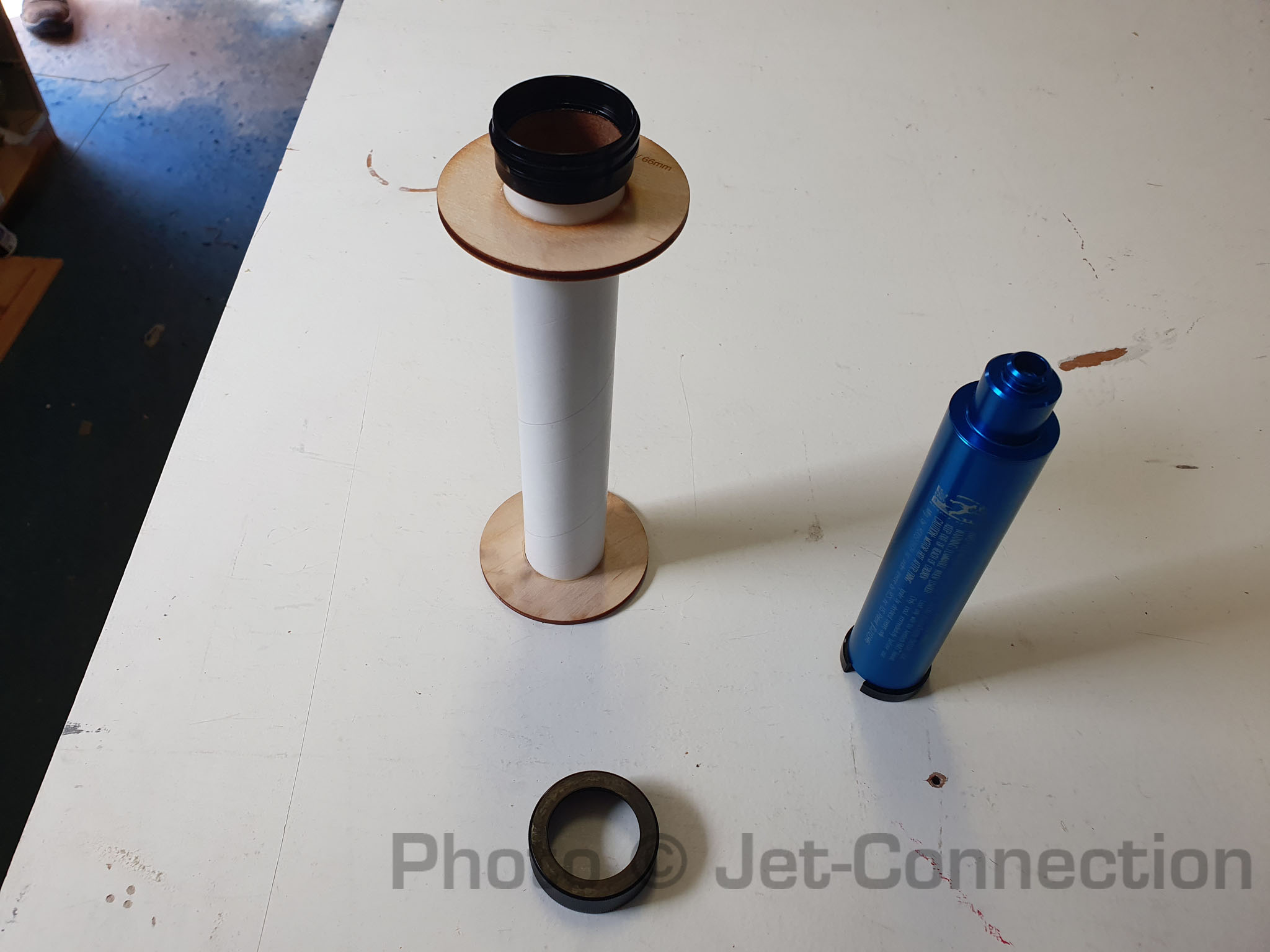

Gestern Nachmittag nach dem fliegen war noch ein wenig X-15 Zeit.
Der Retainer ist am Motorrohr befestigt und die Verkleidungen aus ABS sind grob vorgeschnitten und angepasst.

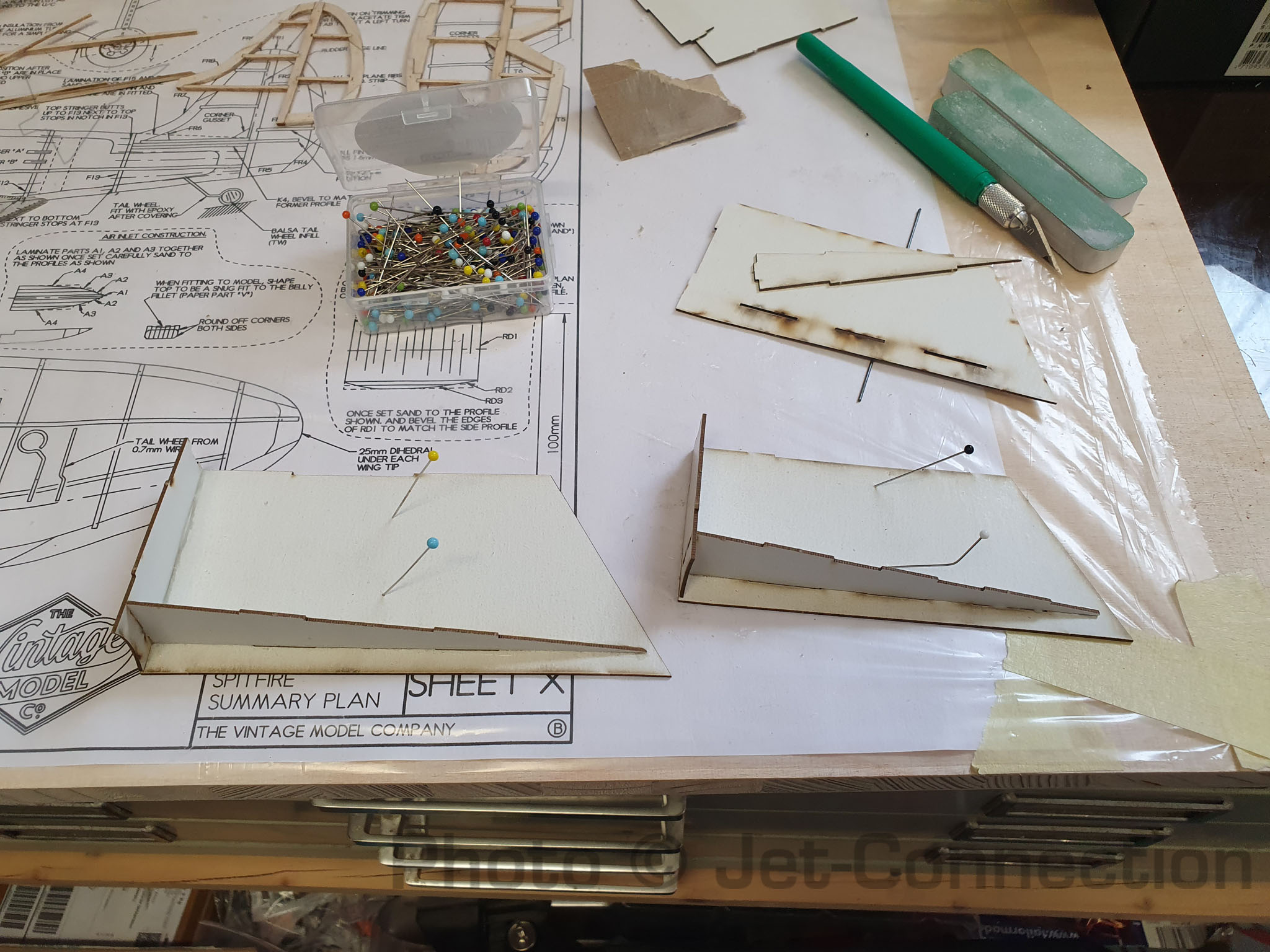

Der Bau der Seitenleitwerke wenn man sie denn so nennen kann wurde auch begonnen. Die Teile passen wirklich gut zusammen.

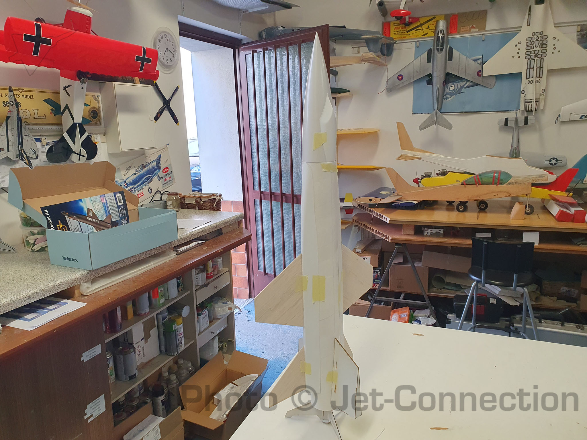

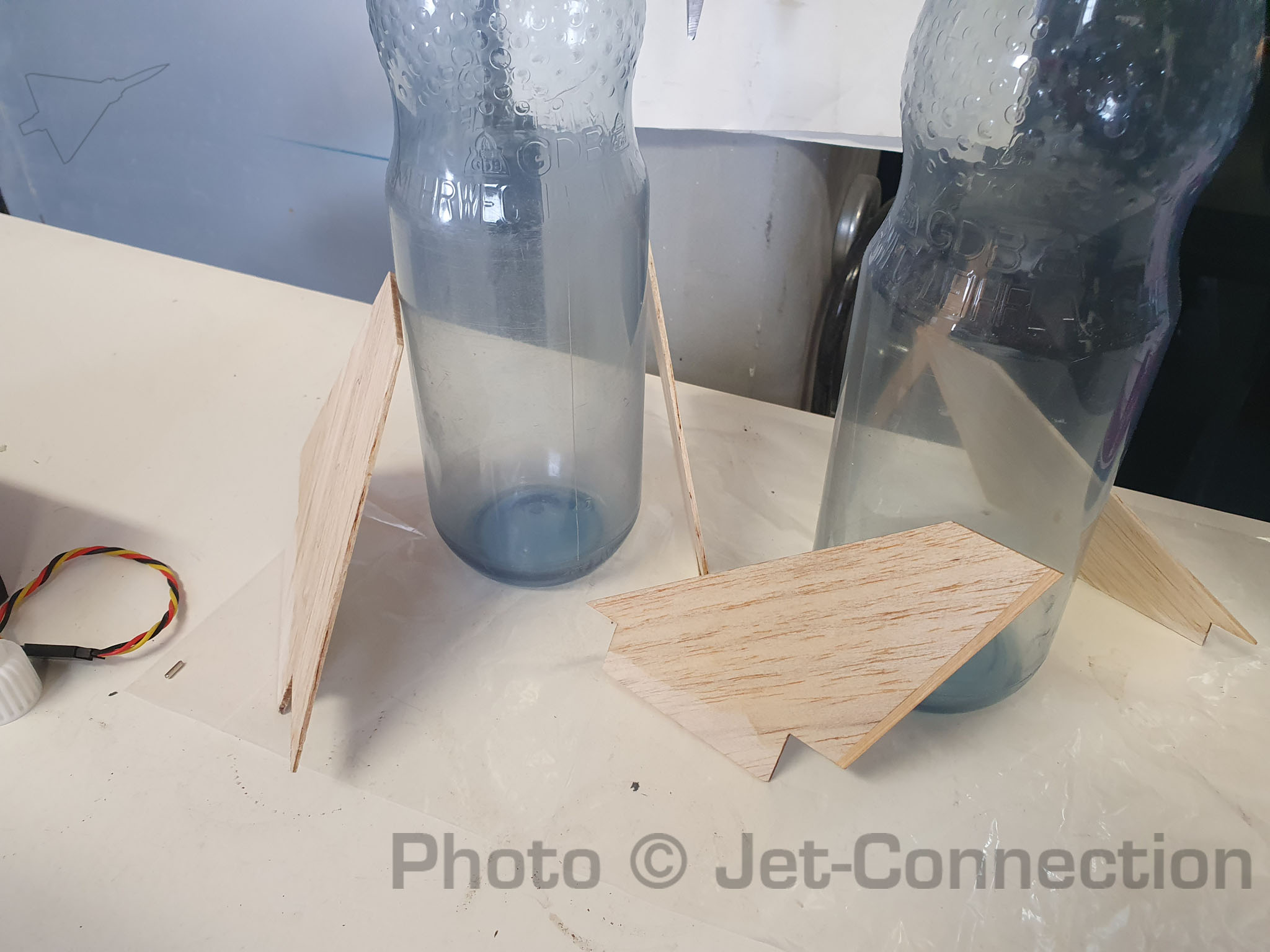

Die Kunststoffteile sind jetzt ausgeschnitten und grob angepasst. Leitwerke wurden fertig gebaut und das Motorrohr samt retainer hat seinen Platz gefunden und wurde mit Epoxy eingeklebt.
Ich konnte mir nicht verkneifen das Ganze mal zusammenzustecken und mit ein wenig Tape zu sichern.
Sieht doch schon mal aus wie eine X-15 smile

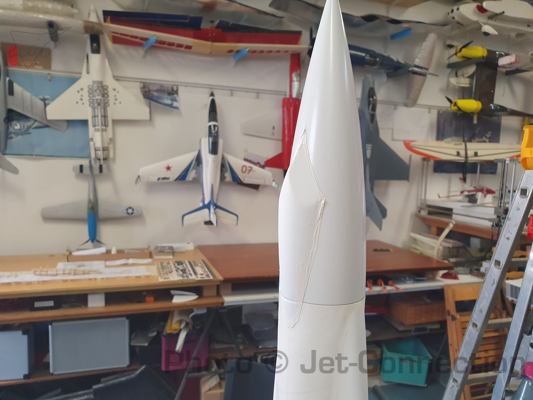

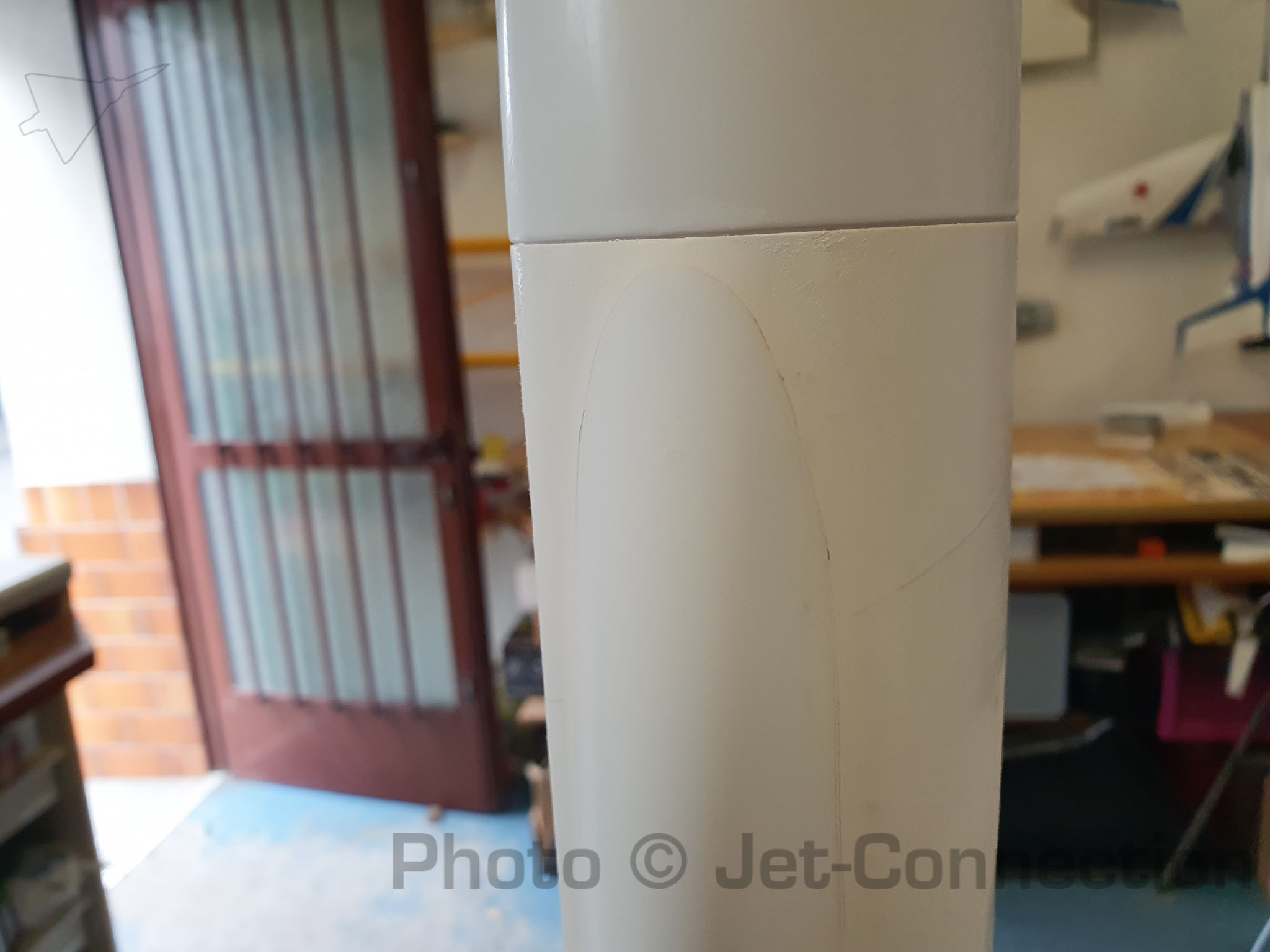

Ich bin übrigens nicht untätig, nur gibts im Moment nicht so wahnsinnig viel zu sehen. Die Seitenverkleidungen sind mittlerweile verklebt und die erste Schicht Spachtel ist aufgebracht. Jetzt kommt n bissl schleifen schleifen schleifen.
Ich bin mir immer noch nicht ganz sicher was ich mit den Flächen mache. Vermutlich werd ich die einfach sauber spachtel, schleifen und lackieren.
Die Höhenleitwerke sind ja mit einer Kiefernleiste verstärkt und der Rest wirds wohl aushalten. Ich bin ja nicht der erste der das Ding baut.

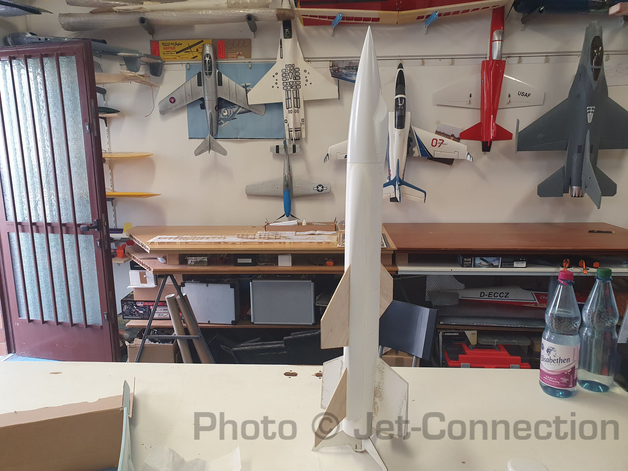

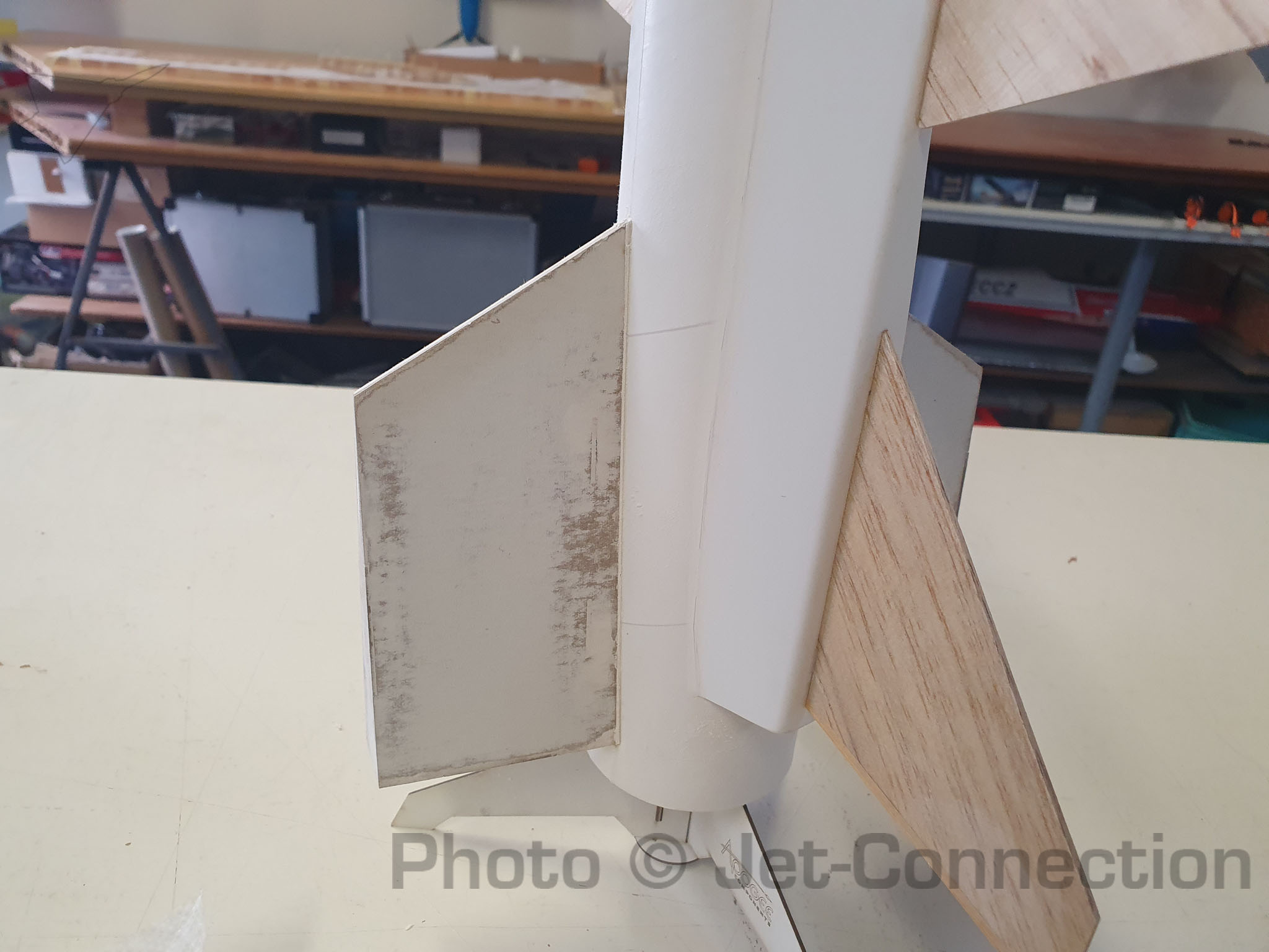

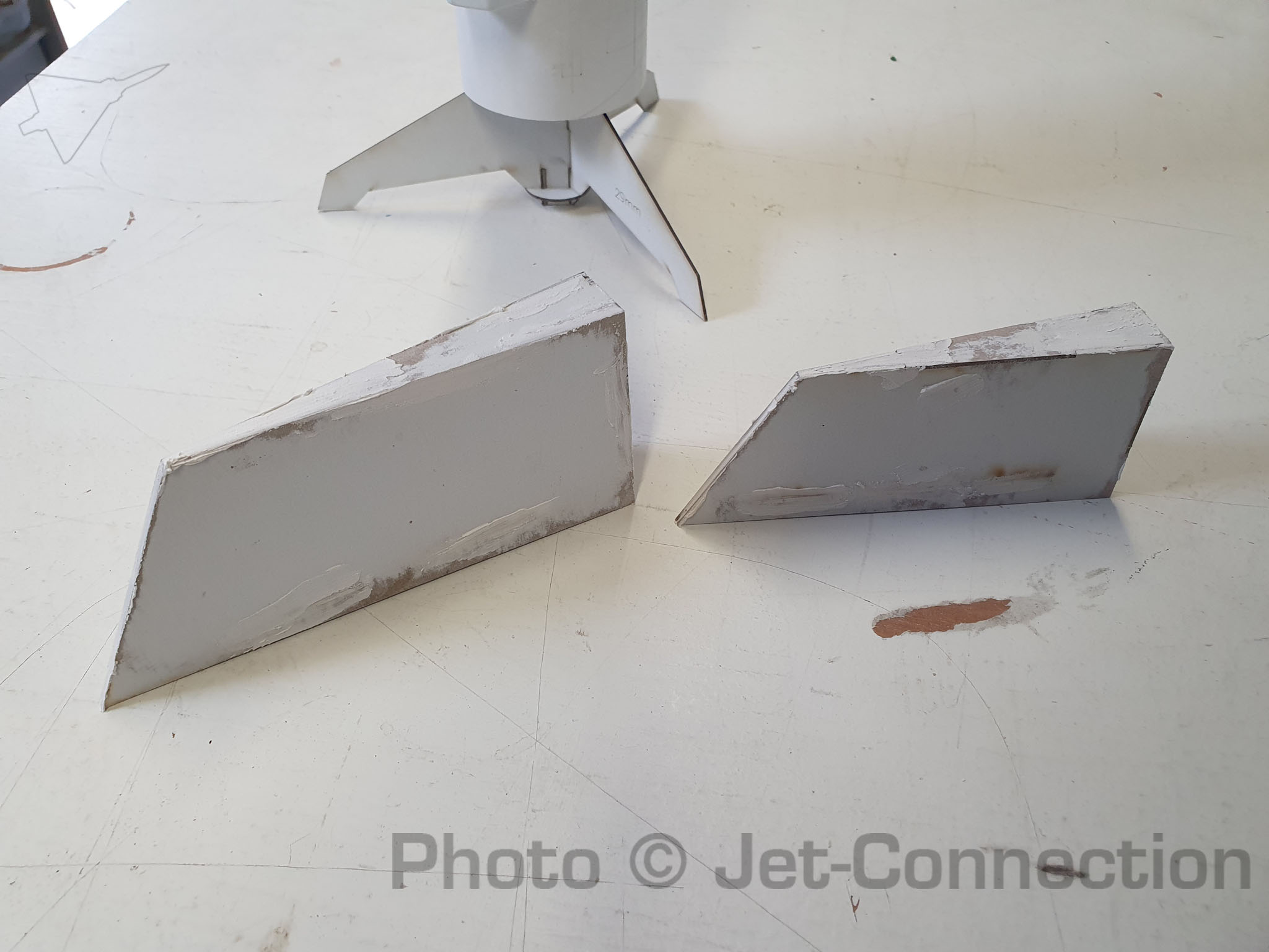

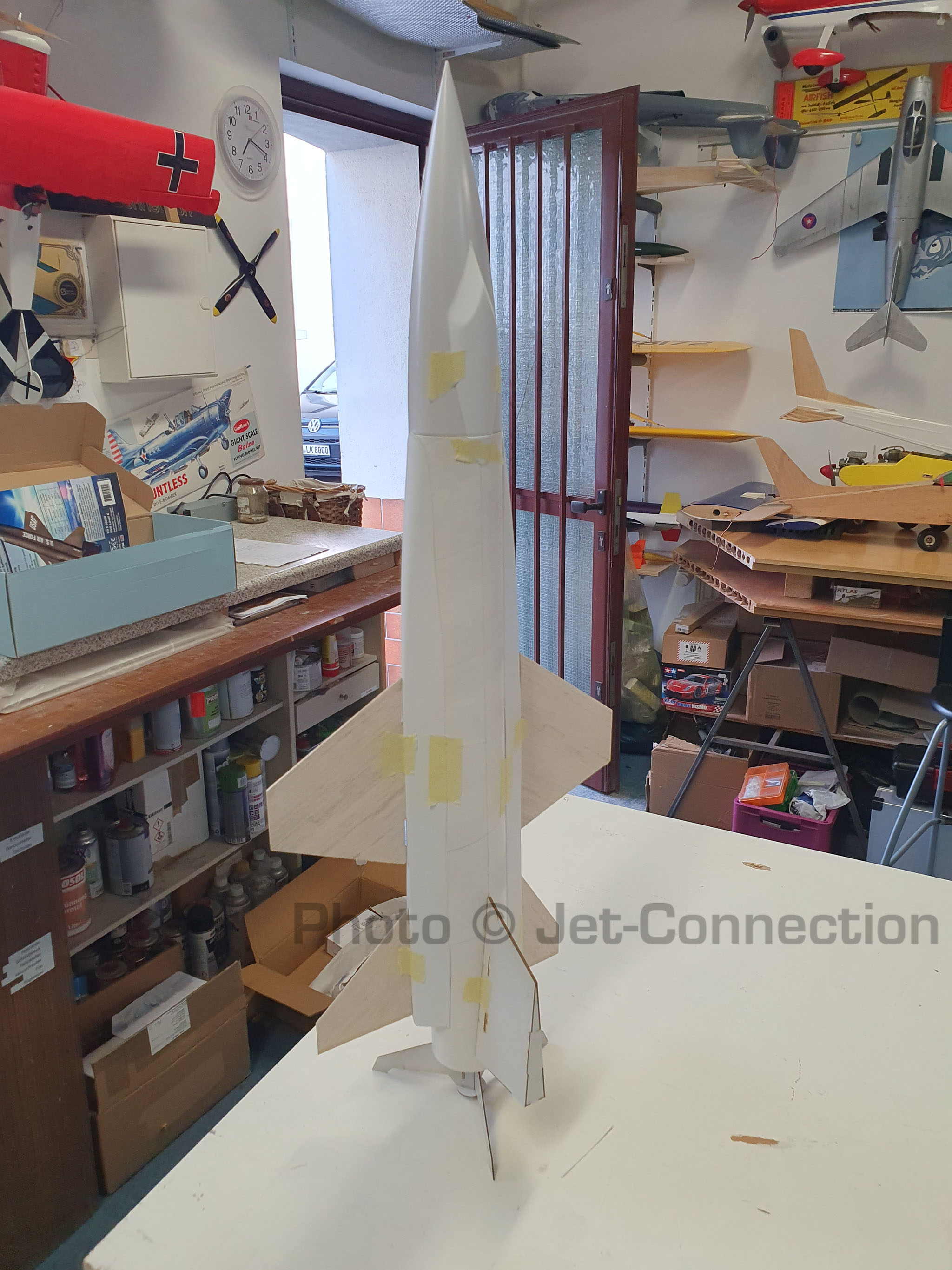

Jetzt gibts auch wieder was zum anschauen.
Die zweite Schicht Spachtel ist verschliffen und die restlichen Fehlstellen aufgefüllt.
Die (Balsa) Flächen und Leitwerke sind das zweite mal mit Porenfüller gestrichen (inklusive Zwischenschliff).
Die Seitenleitwerke sind das erste Mal mit Spachtel behandelt worden.
Als nächstes werden die Flächen und Leitwerke geschliffen und an das Körperrohr geleimt.
Langsam wirds fertig smile

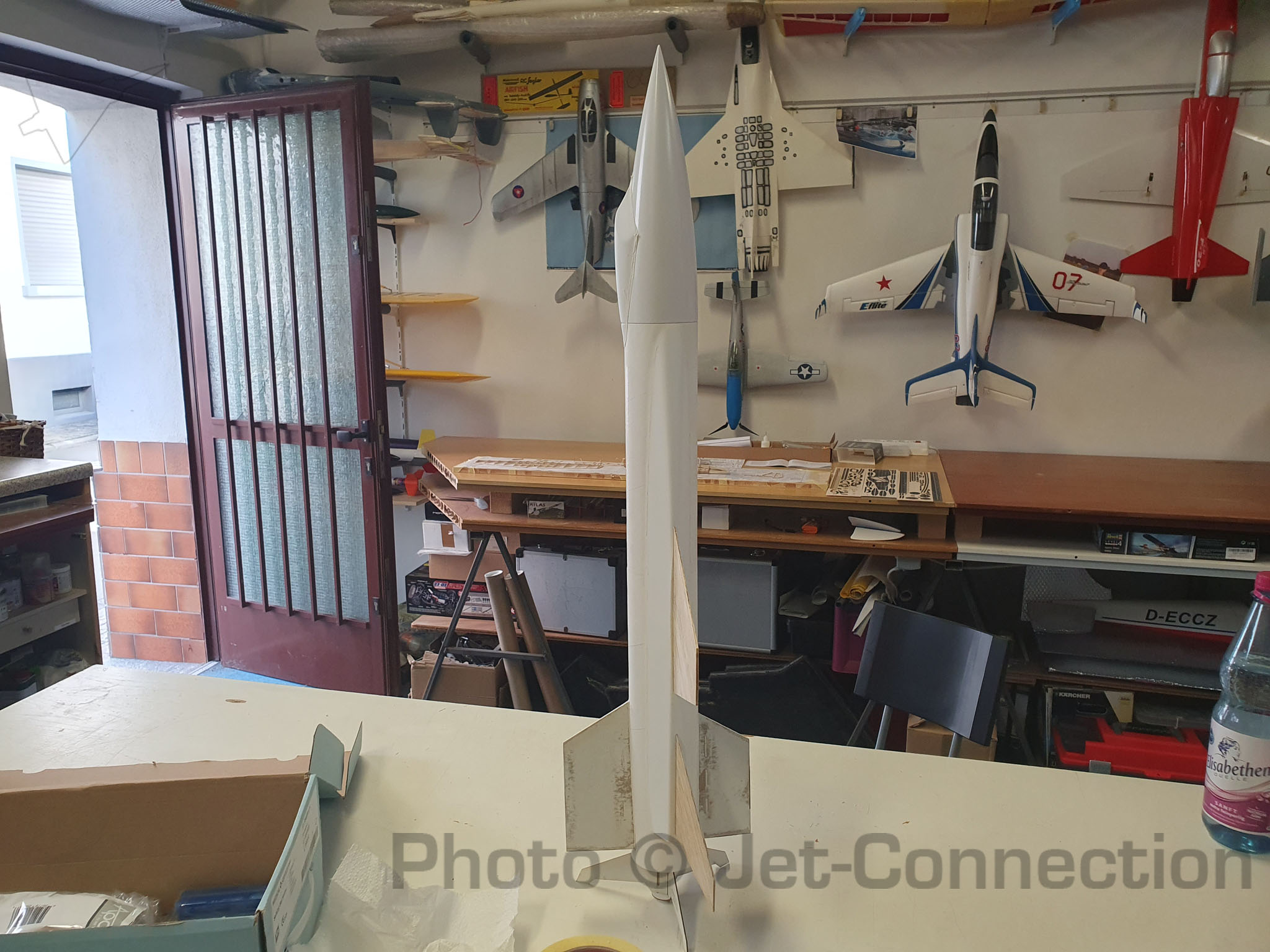

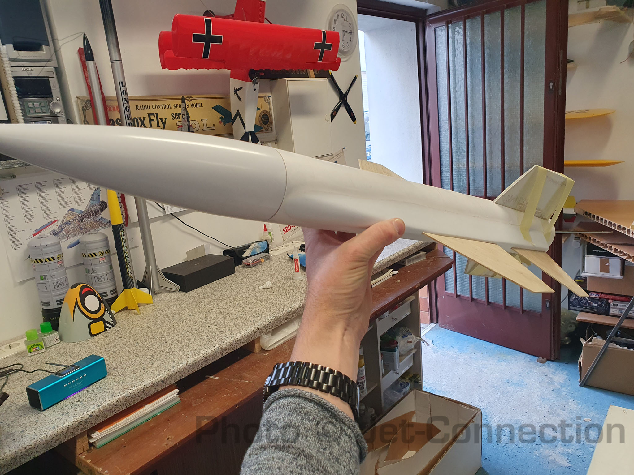

Und so schaut das Ganze dann zusammengesetzt aus:
Ein bisschen warping hat die eine Tragfläche noch, das bekomme ich aber hoffentlich noch heraus. Ein bisschen warm angefönt und biegen sollte helfen. Schaun wir mal smile

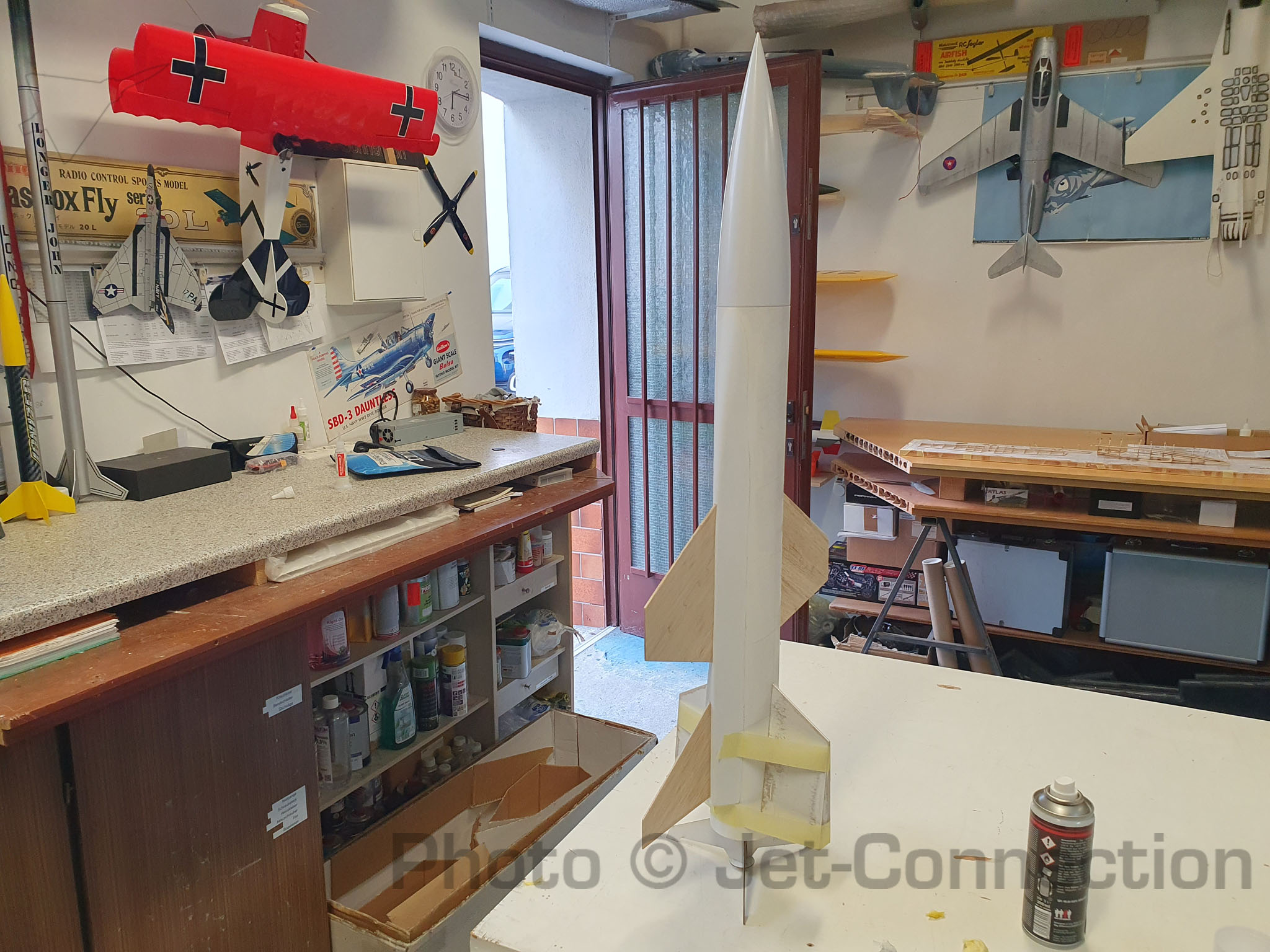

Und weiter gehts.
Die Seitenflossen sind montiert und auch das Cockpit ist an seinem Platz samt dem ersten Durchgang Spachtel.
Ich werde wohl ein wenig Porenfüller brauchen um einige Bereiche des Körperrohres und der Finnen zu behandeln da teilweise leicht durchgeschliffen wurde.
Sollte aber kein Problem sein. Die Stabilität ist ja weiter gegeben. Als Vorbereitung für das fillern und lackieren sollte das allemal ausreichen.
Stand der Dinge jetzt:

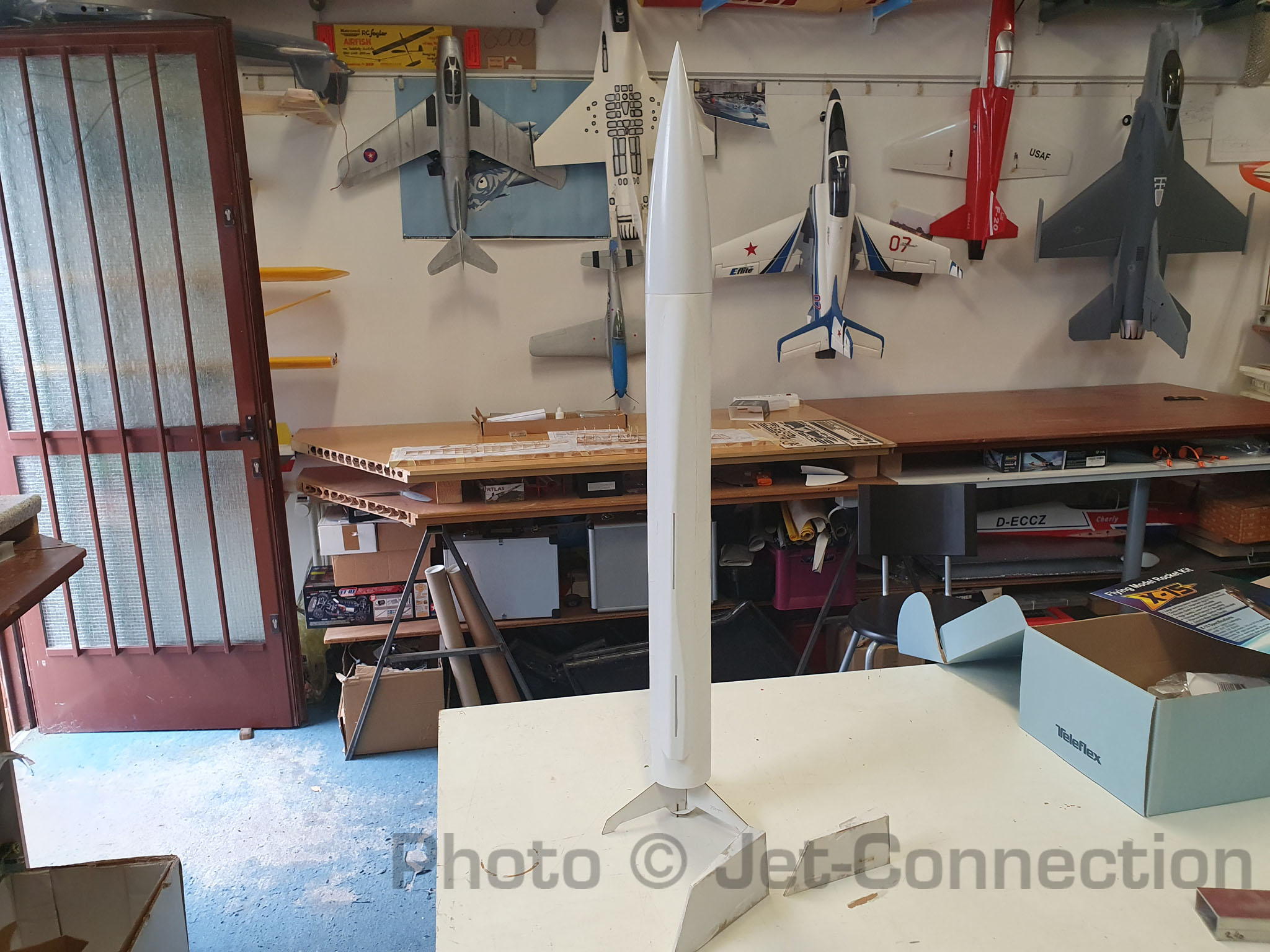

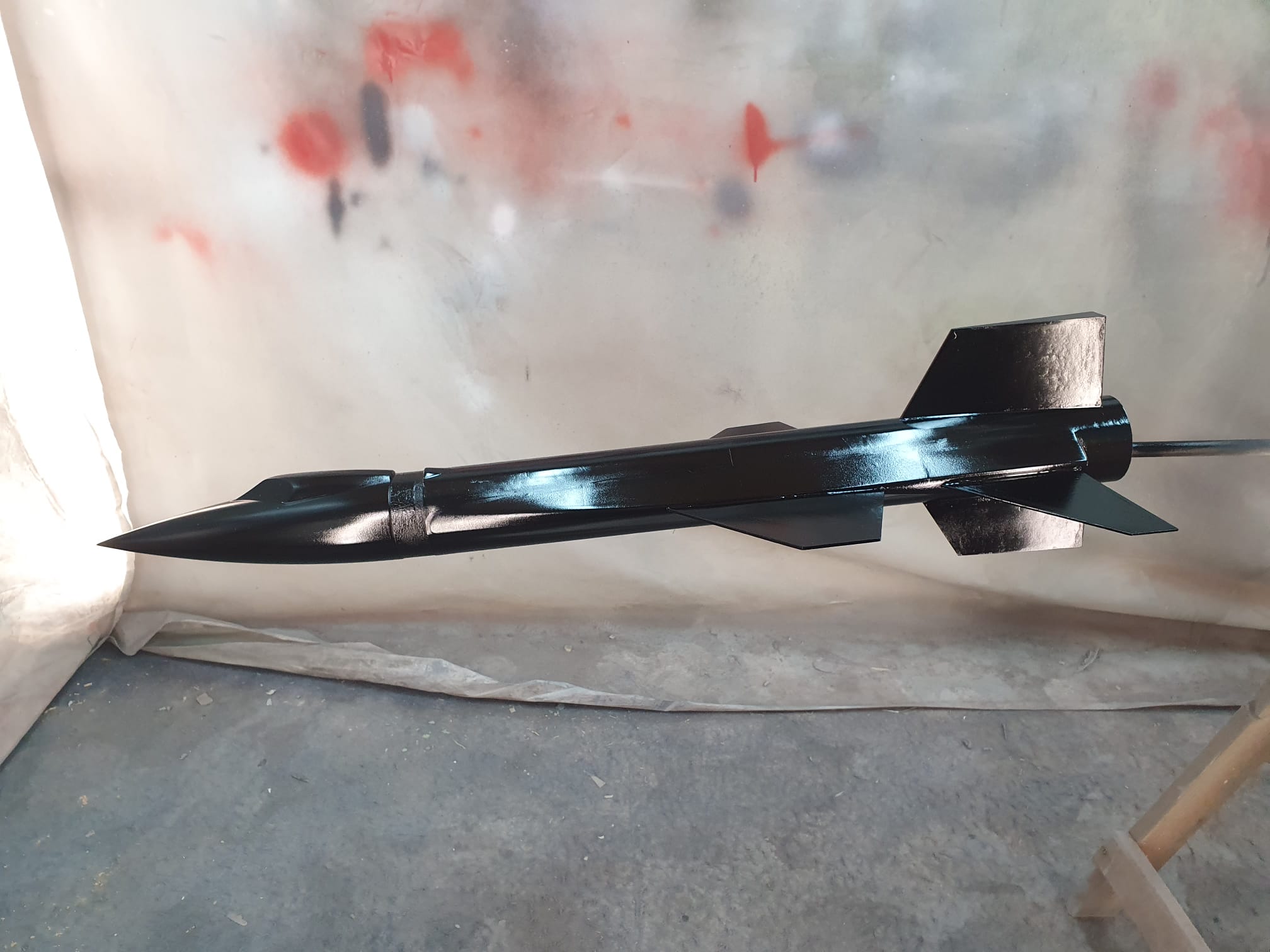

So... Nu isser schwatt der Gerät smile
Wird langsam fertig. Dönerstag mal die Decals aufbringen und dann fehlt nur noch Klarlack, Fallschirm und n bissl Gewicht in der Spitze smile
