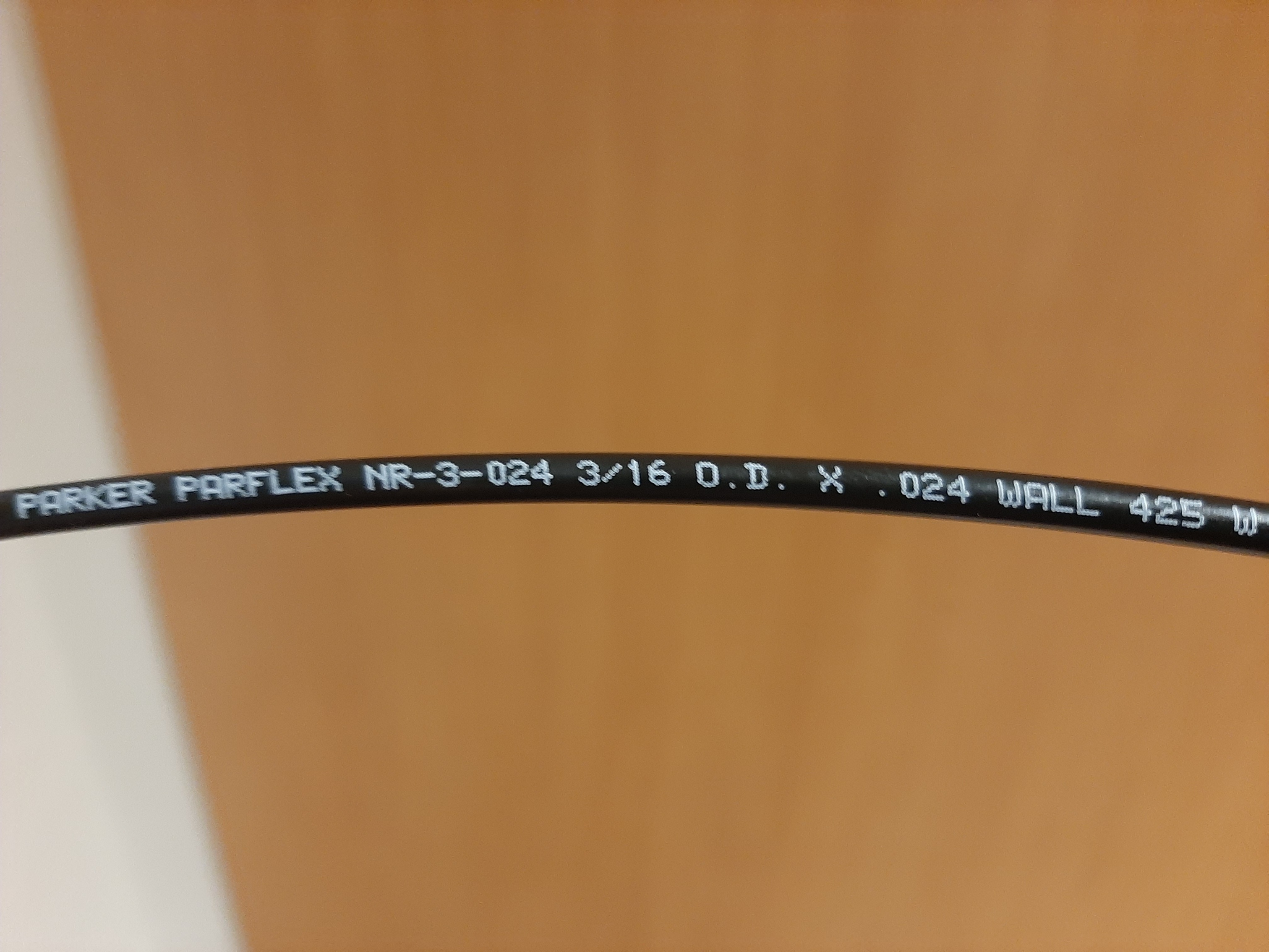

Noch mal zu den von uns dringend benötigten Füllschläuchen.
Hier die original Bezeichnung:
1. "PARKER PARFLEX NR-4-035 1/4 O.D. X.035 WALL 425 W.P. 6605806824"
2. "PARKER PARFLEX NR-3-024 3/16 O.D. X.024 WALL 425 W.P. 5013621454"
3. "PARKER PARFLEX NR-2-017 1/8 O.D. X.017 WALL 425 W.P. 50166292819"

Wie gesagt, es ist kein Problem auch hier in DL zöllige Polyamid-Schläuche zu bekommen
aber eben nicht genau diese oben genannten original Parker Schläuche, mit offenbar besonderen
Eigenschaften für unsere Nutzung...
Ich hätte bis vor kurzen nie gedacht das es so viele äußerlich sehr ähnliche Schläuche mit völlig
unterschiedlichen Eigenschaften gibt !
Keine Ahnung wie lange Contrail da gesucht und experimentiert hat bis sie die richtigen hatten?
Das ist echt eine "Wissenschaft" für sich...

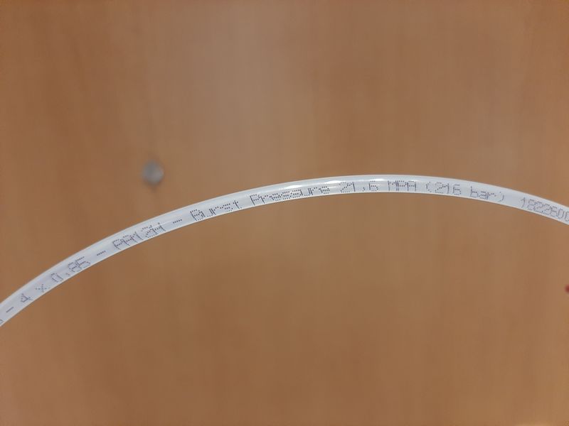

Bei meiner Suche nach dem richtigen Tankschlauch bin ich unter anderem über diesen unscheinbaren Hochdruckschlauch gestolpert. Der Berstdruck liegt da bei unglaublichen 216 bar !!!
Ich verwende ihn seitdem bei meinem Simply GSE als externen Tankschlauch.
Dieser Schlauch ist fast "unkaputtbar" !
Das hat aber dann auch den Nachteil, das er im Motor (dort wo es gewollt ist) nicht zuverlässig durchbrennt...
