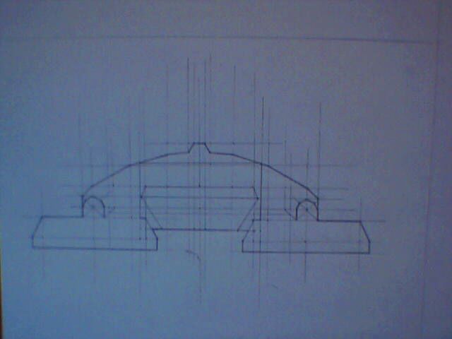

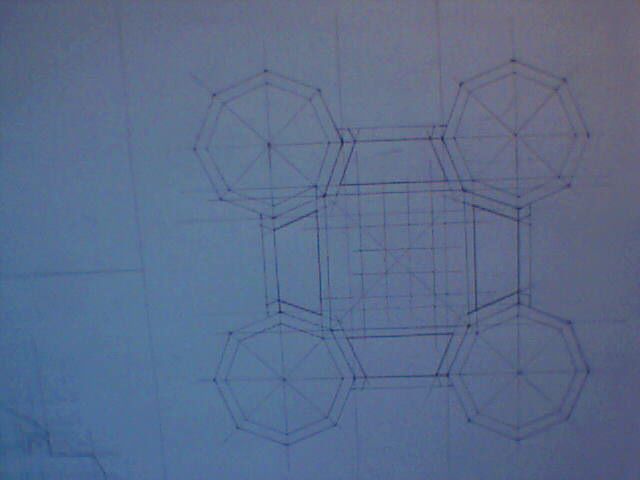

            So hallo erstmal! die Konstruktionsentwürfe sind von mir, so könnte das Gerät ungefähr letztendlich aussehen.
        wie gesagt es ist bis jetzt ein platz für maximal 4 Fallschirme vorgesehen. Jeder Fallschirm soll letztendlich 3 Leinenverbindungen mit dem Fluggerät haben. zu erkennen wo diese angebracht werden können, ist es in der draufsicht. Jeweils zwischen 2 Rotoren. Wie ihr vieleicht sehen könnte, wird das Gerät mit einer verstärkten Ummantelung versehen, die das Innenleben bei einem Sturz aus 3-10m schützen sollte. Von mir kam die Idee mit dem mischen, interessant ist allerdings die Idee mit der verbolzten Feder, ein Problem mit der Entfaltung sollte es nicht geben, da der Fallschirm durch jeweils drei Punkte vom Gerät aufgeschossen werden soll. Ich bin im groben für die Konstruktion verantwortlich und muss zusehen, dass alle anderen beiden genug Platz für ihre Spielzeuge haben^^ in diesem Sinne.... mfG Micha  |
