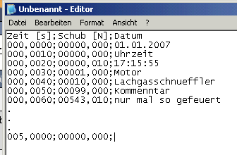

ich würde ein Format wählen was auch excel verstehen kann. Es kann z.B. so sein, das die Spalten durch ein";" getrennt werden und zeilen durch einen Zeilenumbruch. Die Datensätze sind in Klartext abgelegt, das bedeutet, man kann das auch mit irgendeinem Editor öffnen und sofort die Tabelle lesen.
Man sollte auch ein Format vorgeben wie Zahlen geschrieben werden.
Jetzt kommt ein Problem hinzu. Die Samplerate. Je höher desto besser, doch haben einige Programme Probleme eine Kruve mit einigen tausend Punkten zu lesen. Manchmal wird sogar nur eine stilisierte Kurve abgelegt. Aber ich denke das ist ein Problem der Software. Evtl. muss eben ein Übersetzter gerschrieben werden.
Hier mal ein Beispiel
Wie man sieht, kann man alles lesen. Die Einheiten sind Sekunde und Newton. Neben den Spalten mit den Zeitwerten und dem Schub, ist eine Spalte wo von oben nach unten alles weitere rein geschrieben werden kann. Z.B: sowas wie Motordaten oder Daten zu der Messung. Da diese daneben stehen, ist das Format gleich so, das Excel das lesen kann oder auch jedes andere Programm.
Da führende und folgende Nullen ausgeschrieben werden, kann man selber mit einem einfachen Programm die Daten heraus suchen die man braucht.
Die Anzahl der Vor- und Nachkommastellen sollte reichen oder? Bei sehr hohen Sampleraten kommt man schon mal in den Bereich der 1/10.000 Sekunde. mN für die Kraft sollte auch reichen.
Bei den Zusatzdaten sind Infos über Samplerate und Kraftaufnehmer Genauigkeit wichtig.

die Kommentare stehen nicht über oder unter den Messdaten sondern daneben. Wobei nicht jede Messzeile einen Kommentar haben muss.
Die Idee der festen Breite basiert darauf, das man später mit einer Stringextraktionsroutine die einzelnen Datensätze heraus schneiden kann. Man weiß wo in der Zeile was steht und muss nicht erst nach dem Semikolon suchen.
Das könnte dann so aussehen:
Schub = extrakt(Zeile,10,20)
Bei diesem Beispiel stehen die Werte für den Schub in ab dem Zeichen 10 und enden am Zeichen 20 in der Zeile n.
So wie ich aber deine Routine verstehe, sucht diese ein Semikolon und gut ist. Die würde also über all meine überflüssigen 0 hinwegsehen.
Die Idee hierzu habe ich von den Logfiles der Software der Anlagen die ich mal aufgebaut habe. Kann man gut im Klartext als Mensch lesen und auch die Maschine hat keine Probleme. Wenn man variable Längen für Zahlen vorsieht, macht das zwar der Maschine nichts, im Gegenteil wird sogar die Datenmenge weniger, aber der Mensch hat Probleme das zu lesen.

Fixed fomat ist aber wirklich out. Wieviele Stellen willst Du denn vorgeben?
00000.00 ist übrigens deutlich schlechter zu lesen als 0
Die optimale Lösung aus Maschinenlesbar und Menschenlesbar wäre eigentlich rechtsbündig mit Trenner.
Das Einlesen in Excel geht dann ohne Problem und programmtechnisch wäre das etwa so:
zeit, schub, kommentar = zeile.split( ";" )
Damit hätte man alle drei Werte
Deine Idee mit der dritten Spalte hatte ich am Anfang mißverstanden, finde sie aber jetzt gut, wg. excel-Komaptibilität. In Excel wäre die Dritte Spalte nur Text zum Lesen, wenn man die Daten aber per Programm einliest, kann man sie auch gleich als Meta-Daten benutzen, ich würde sie dazu nur etwas abwandeln, so daß die zusammengehörigen Meta-Daten (z.B. Motorname, Datum, Temp. Luftdruck) auch jeweils in einer Zeile stehen, also in der dritten Spalte:
Motor: Name
Datum: 2006-01-01 17:59:01 (das ist das ISO-Format)
Temperatur: 20°C
usw.
Um (einem Programm) klar zu machen, daß irgenwann mal ein Freitext-Kommentar folgt, einfach einmal die Dritte Spalte leer lassen und ab dann die Kommentare...
Anhang: beispiel2.txt
Ich würde natürlich aus Gründen der internationalen Zusammenarbeit und wegen der einfacheren Verarbeitung in Programmiersprachen die Zahlen mit . als Nulltrenner schreiben wink
Geändert von hybrid am 06. Oktober 2006 um 16:37
Beitrag 105644 [Alter Beitrag06. Oktober 2006 um 16:38]
sehe ich soweit ein. Wenn man aber rechtsbündig schreibt, sollte man zumindest die Nachkommastellen festlegen und mit folgenden 0 auffüllen. Sonst springt das Komma immer hin und her.
