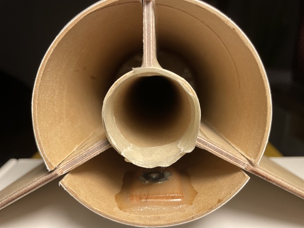

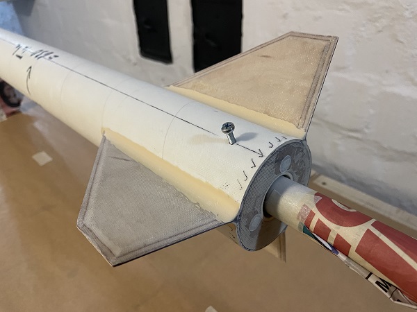

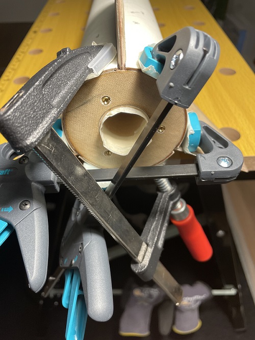

bei mir ging es auch weiter. Hier mal ein paar Bilder.
Ich musste so viele Schraubzwingen nehmen, so war ich mir sicher, dass alle Flächen aufliegen.

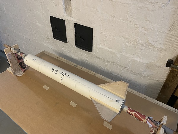

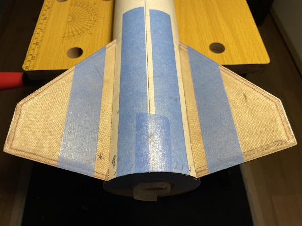

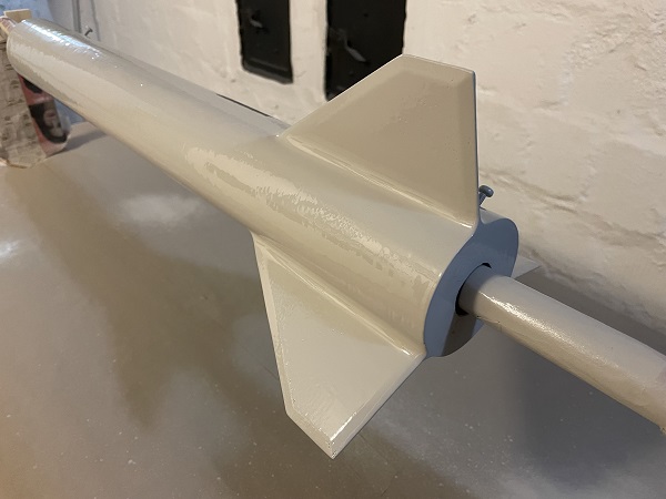

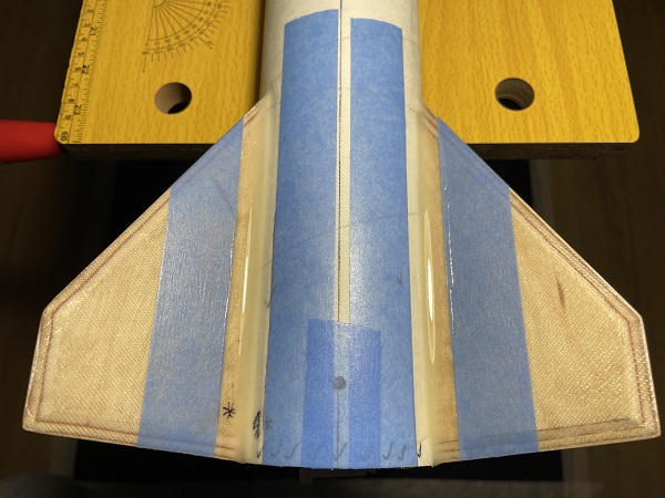

Weiter ging es mit den Fin Filets.

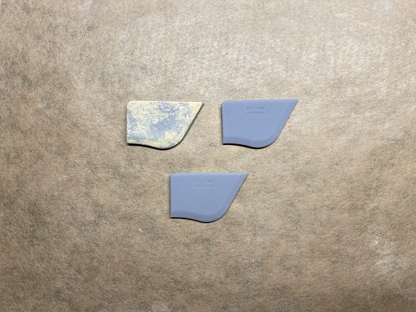

Da der Kleber etwas verlaufen ist und ich damit nicht so zufrieden war, habe ich mir solche Abzieher gedruckt. Diese haben die Form vom Körperrohr und dem Fin und natürlich der Radius. Schnell gezeichnet und schnell gedruckt und mit dem Ergebnis bin ich sehr zufrieden. Als Spachtel habe ich den Auto K Universal Spachtel genommen. So sieht das ganze aus.

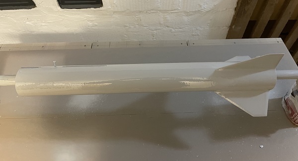

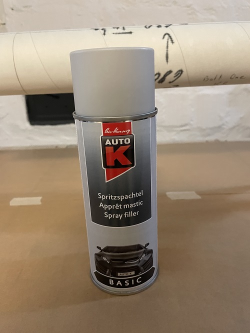

Dann ging es für mich zum Lackieren.

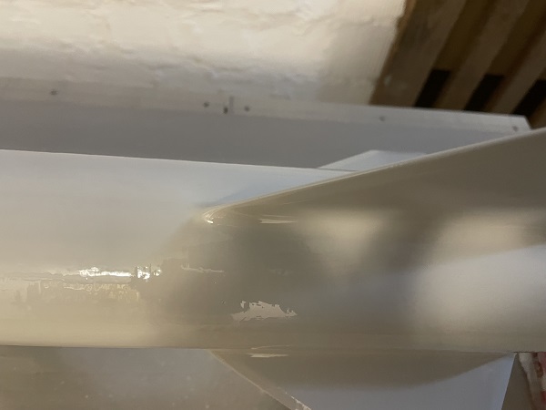

Wie von euch empfohlen, kam erstmal eine Schicht Spritzspachtel von Auto K drauf. Wie sind da so eure Erfahrungswerte, wie viele Schichten braucht man, dass alle Poren geschlossen sind und man eine schöne Fläche hat? Man sieht noch einige stellen, wo es noch nicht ganz sauber ist.

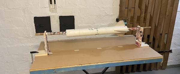

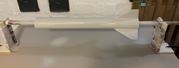

Und so sieht meine Lackiervorrichtung aus. Ist alles etwas provisorisch, aber für den Angang bin ich zufrieden damit.
So sieht es jetzt nach der ersten Sicht aus.

Hallo Tommy toller Bericht …

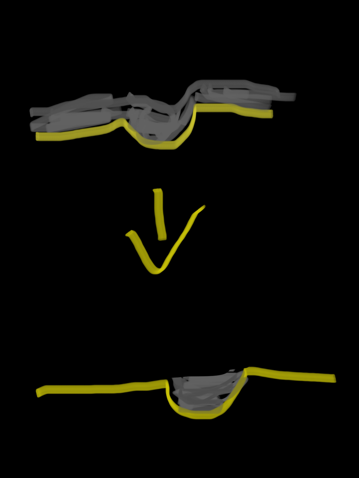

Zu deiner Frage .. für die Spritz Spachtel sollten ein bis zwei Gänge genügen soll ja nicht zu schwer werden .. ABER alleine mit aufbringen bekommt man die Unebenheiten nicht weg ! Es werden zwar die Kavitäten aufgefüllt aber auch an der Oberfläche die bereits makellos ist trägt der Lack / die Spachtel ja auf … so wird das Ganze zwar sagen wir ausgemergelt aber weiterhin alles an Fehlern abgeschwächt dargestellt … wichtig ist also nach dem trocknen die Spachtel zu verschleifen so das nur noch die gefüllten Bereiche übrig sind .. hab versucht das mal in ner Skizze zu veranschaulichen..
Hoffe das hilft dir . So ist meist eine Runde spritzspachtel ausreichend mit anschließendem schleifen …
Grüße Marco

@Doublegene - Vielen Dank dir Marco für deine ausführliche Erklärung, wieder was gelernt. Und laut der Skizze auch absolut nachvollziehbar. Das hilft mir weiter!! Heute Abend geht es an das schleifen. Ich werde berichten!
Schöne Grüße

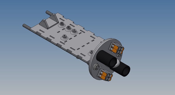

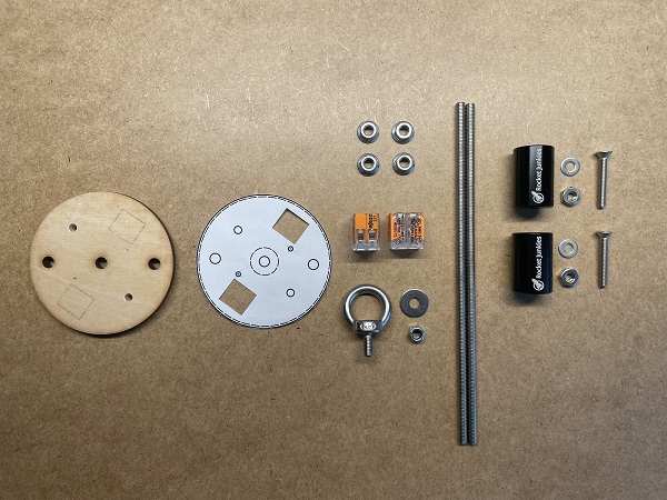

AKTUELLER STAND E-BAY
So sieht es im CAD aus

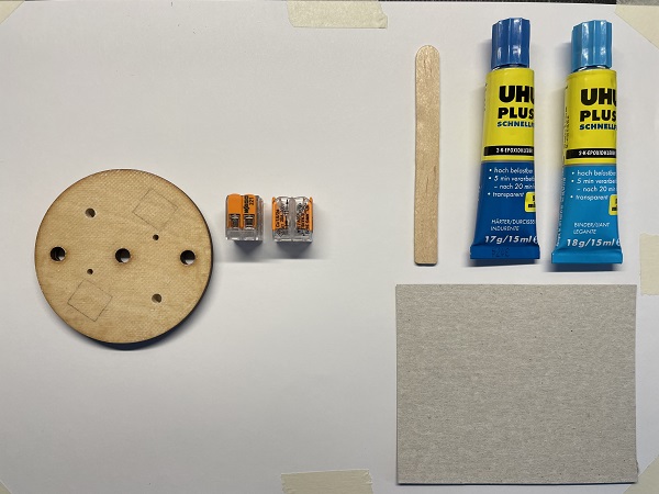

Komponenten Teil 1

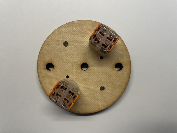

Als Verbindung zwischen Altimeter und Charge Well, habe ich Wago 221-412 Klemmen genommen.
Jeweils 2 Stück mit Sekundenkleber aneinander verklebt, somit hat man 4 Anschlüsse. Das ganze wurde dann
mit 5-Min Epoxy an das Bulkhead angebracht.
