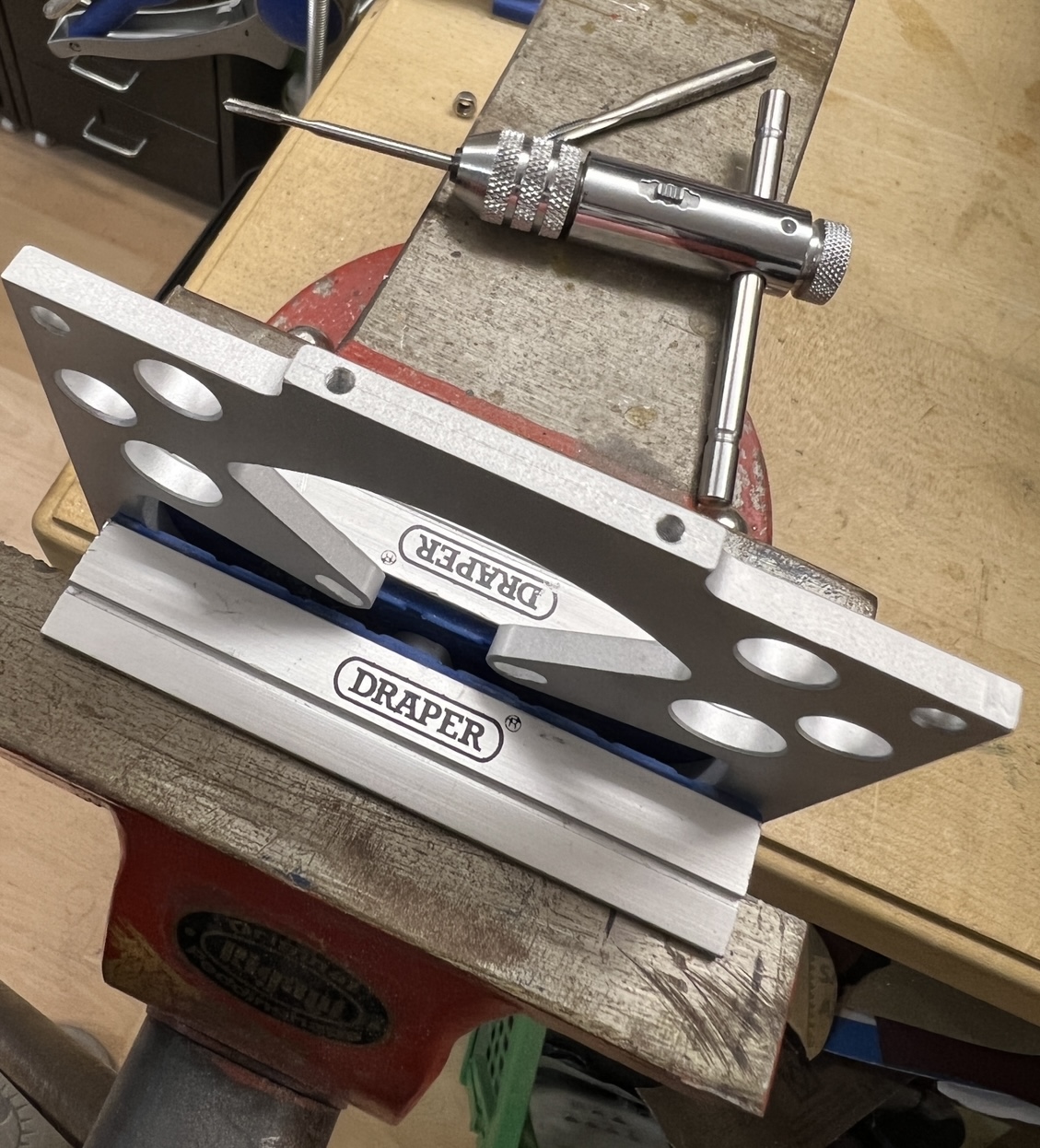

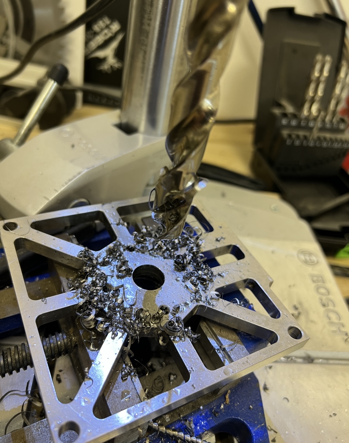

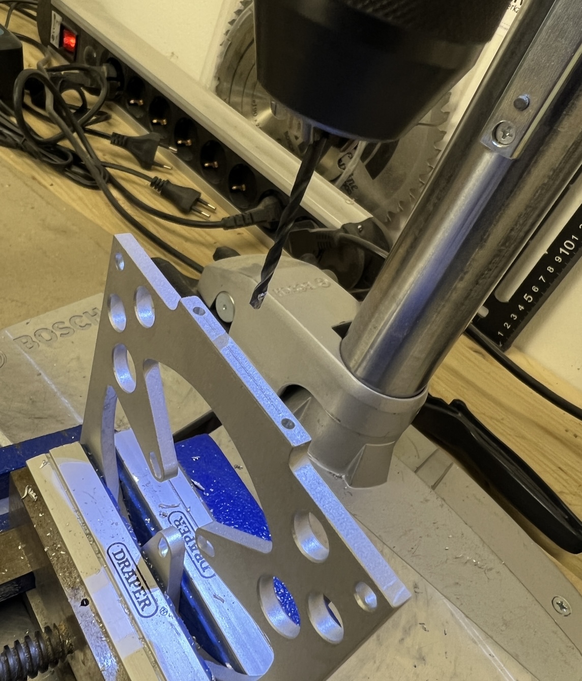

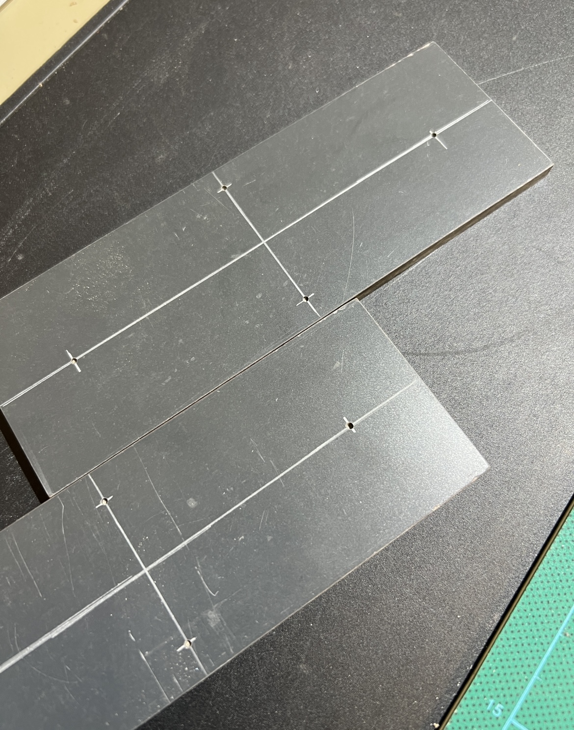

Heute hatte ich leider nicht so viel Zeit … aber ein klein wenig ging es weiter …
Bohrungen und Gewinde für die spätere Befestigung…

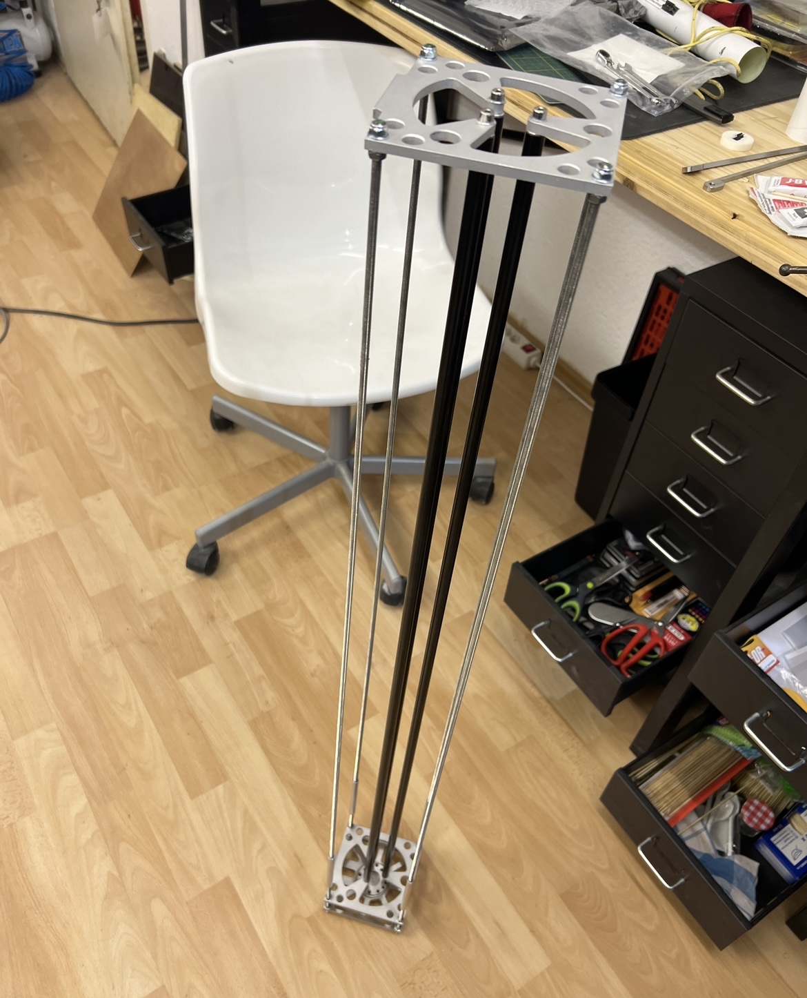

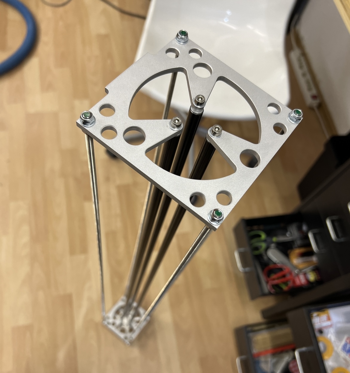

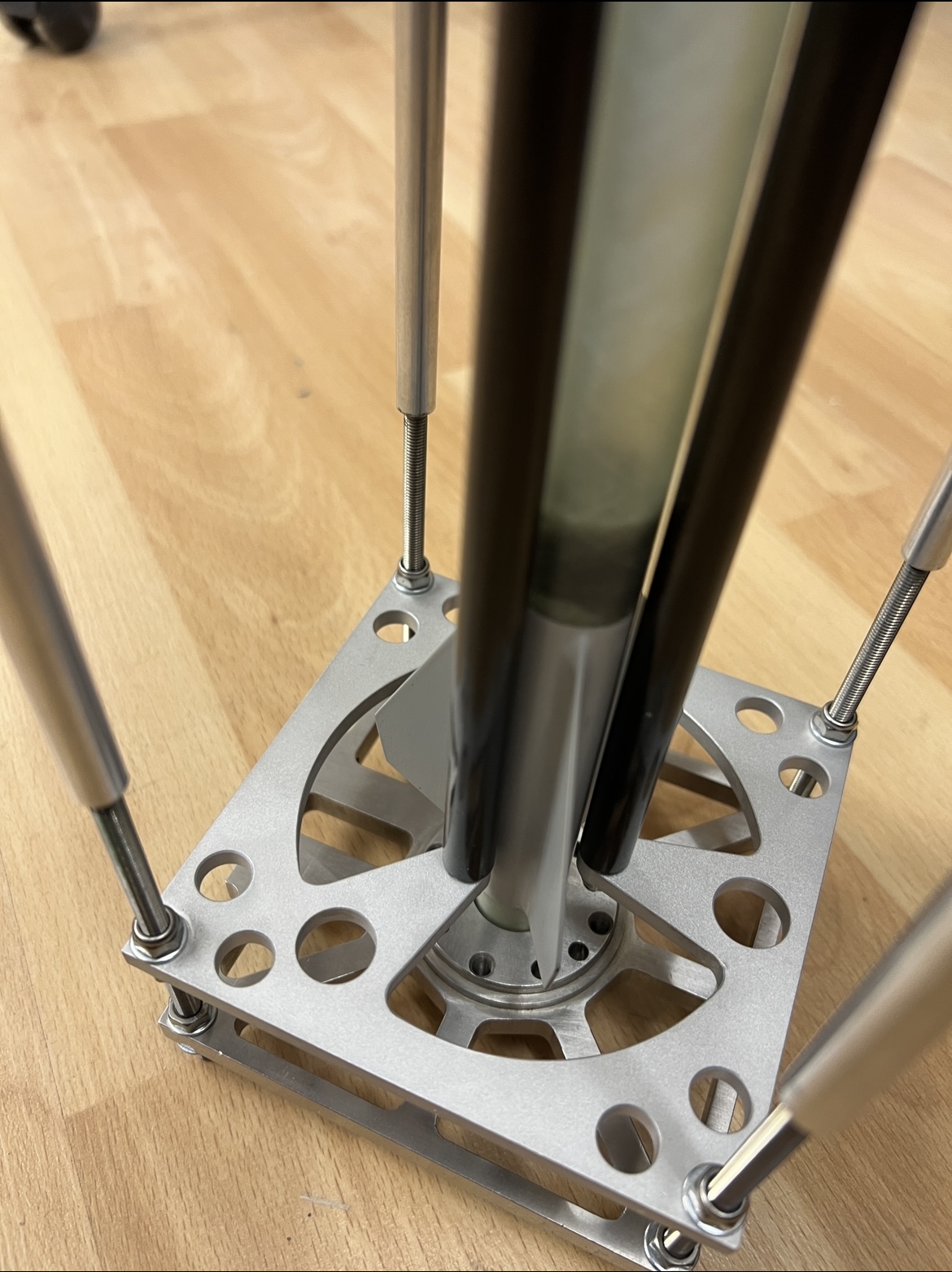

Weiter hab ich mal ein wenig weiter zusammen gebaut … das saubere ausrichten ist garnicht so einfach wie gedacht da man im ideal Kräfte und vor allem verwindungs frei bleiben muss. Es ist aber mit etwas Geduld möglich … das kommt aber ganz am Ende und angebracht an der Rail .. im Notfall kommt noch Rohr als Abstandshülsen um die Gewindestangen…
Rakete passt schon mal rein und gleitet sauber und smooth an den Rohren entlang:-)

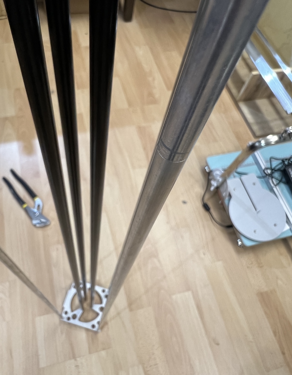

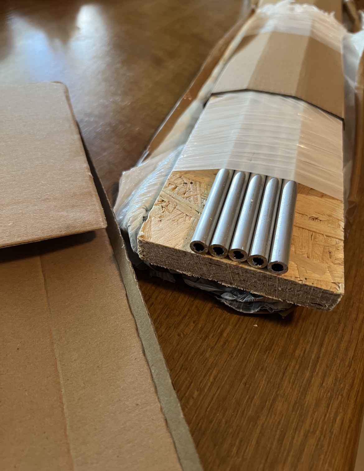

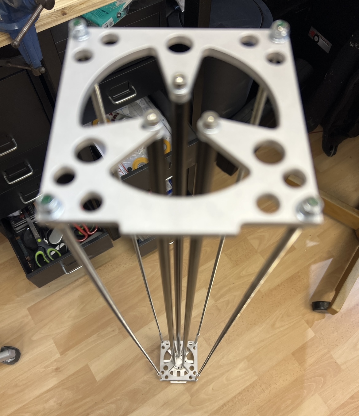

Wie bereits angedeutet musste ein wenig mehr Stabilität her für meinen Geschmack und auch das Parallele Ausrichten sollte etwas einfacher werden …
Das wollte ich mit Rohren lösen die auf gleiches Maß geschnitten werden und über die Gewindestangen kommen.
Diese kamen endlich heute an und so konnte es ein wenig weiter gehen …

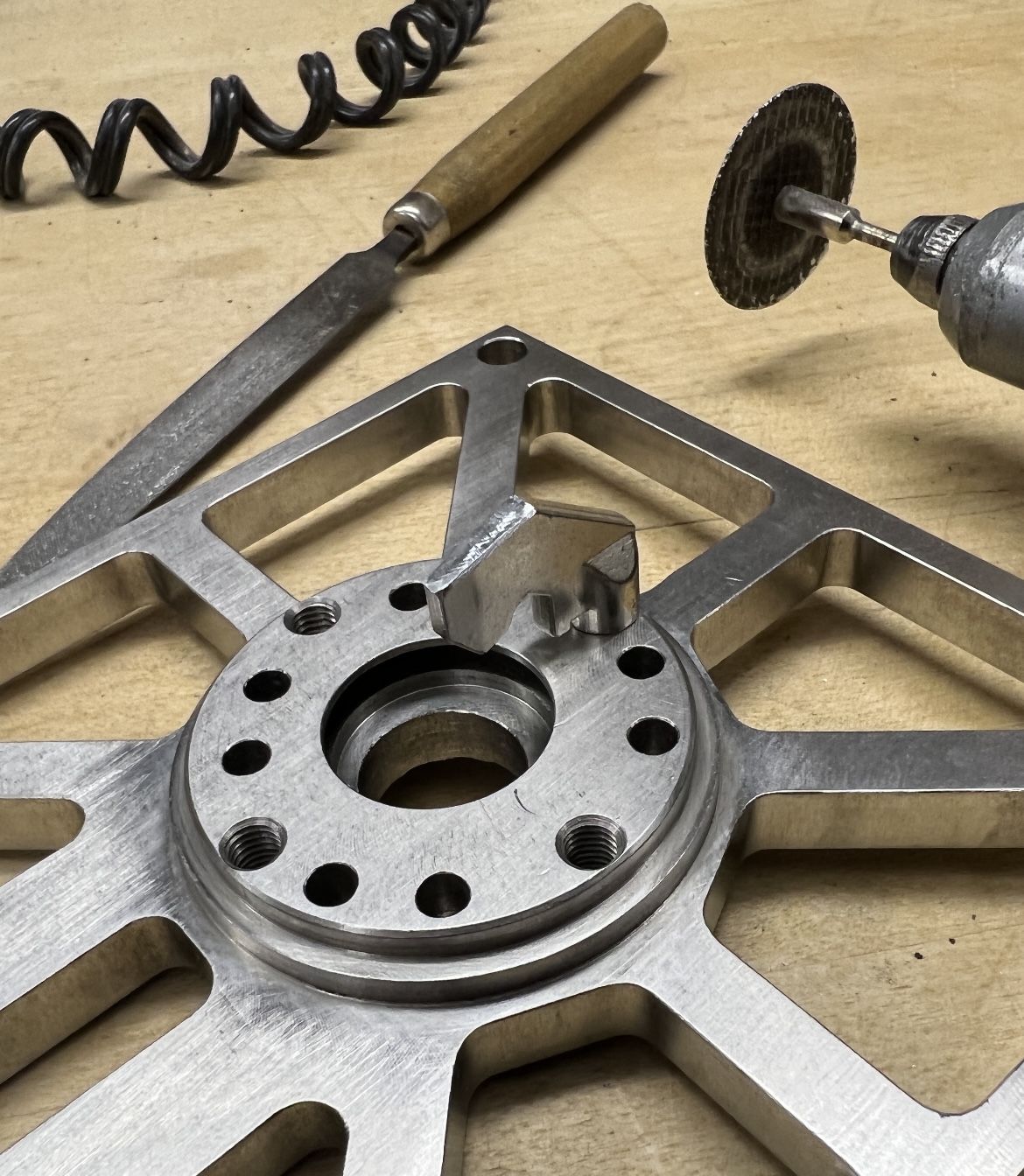

Ich habe ein Loch in die Basis Platte gebohrt damit die Abgase / Flamme des Motors leichter weg kann …

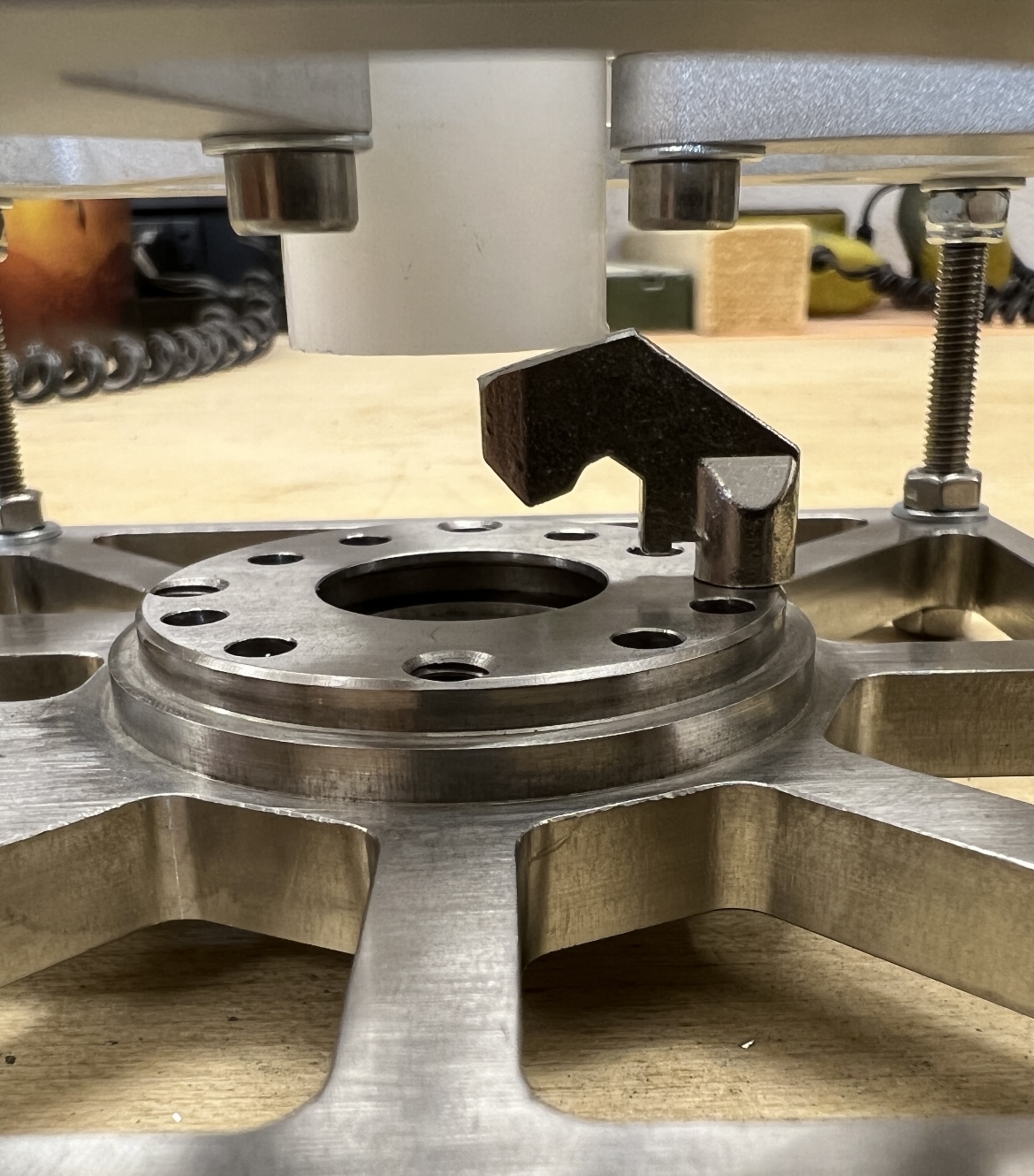

Außerdem noch einen kleinen Anschlag gebastelt
Hier wird dann quasi der Booster der Rakete aufliegen …
Und so sieht das jetzt aus mit den passgenauen Rohren … deutlich stabiler und super aus zu richten da ich quasi von beiden Seiten auf die Verklebten Verlängerungshülsen gekontert habe …
Morgen folgt dann noch die Adaption an die Rampe … viele Grüße Marco

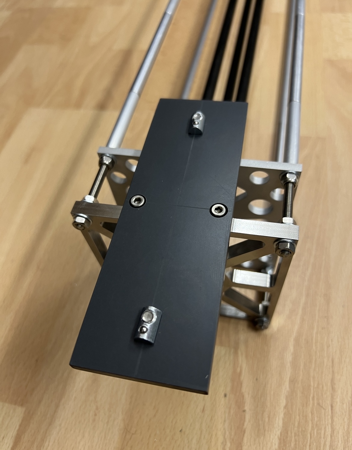

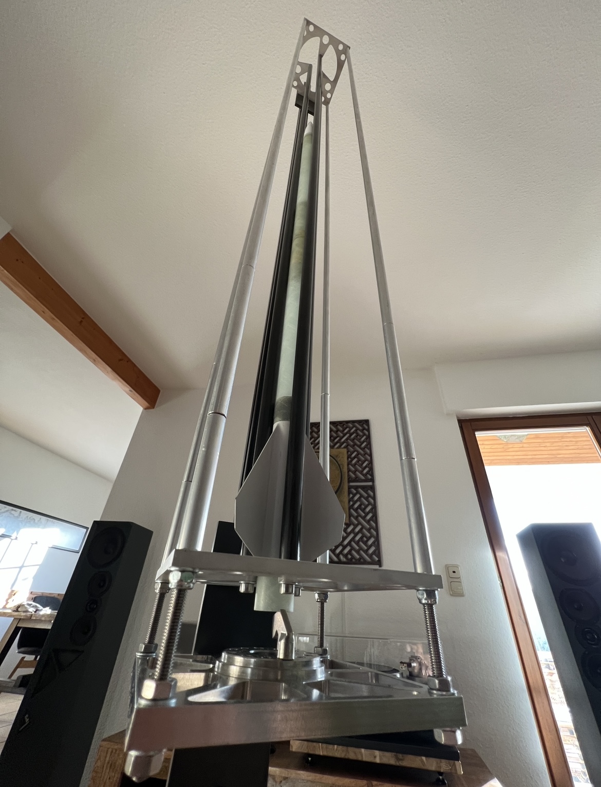

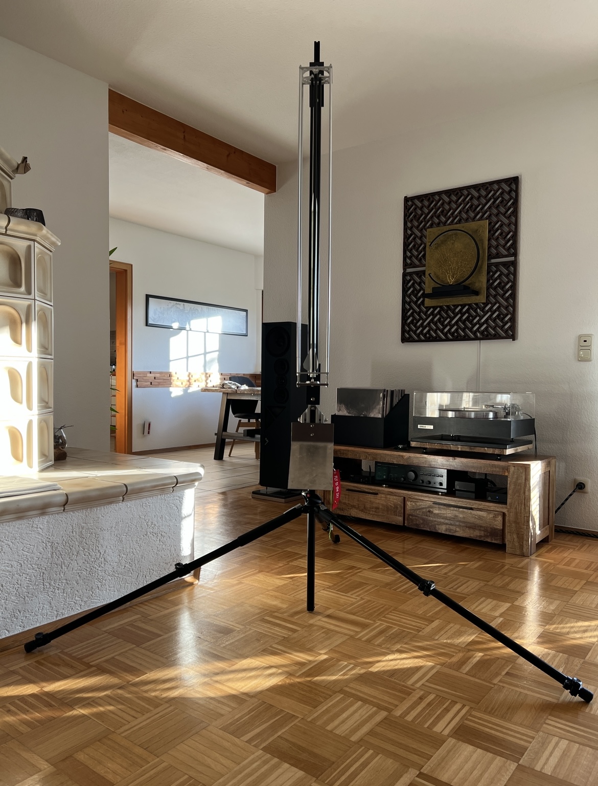

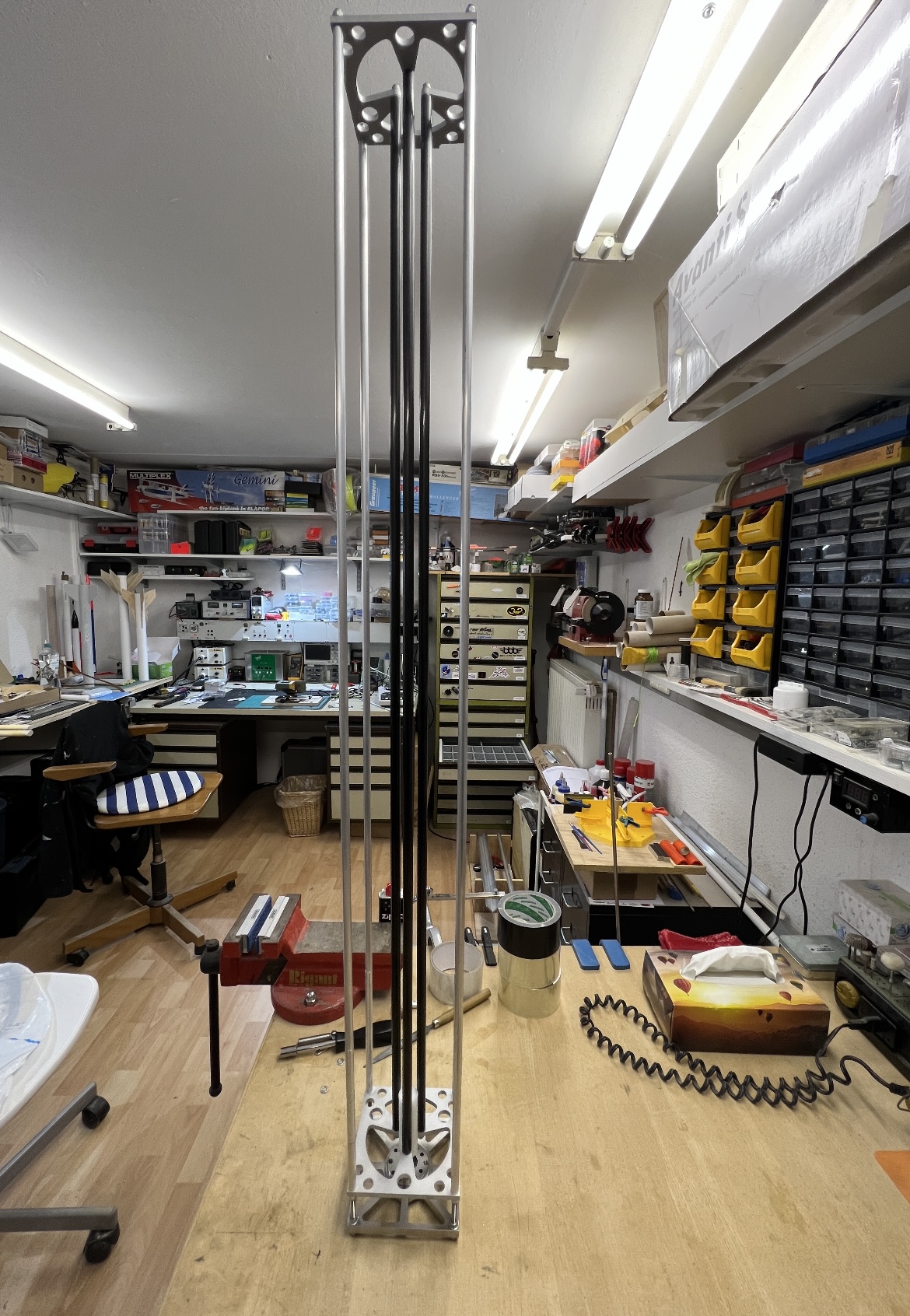

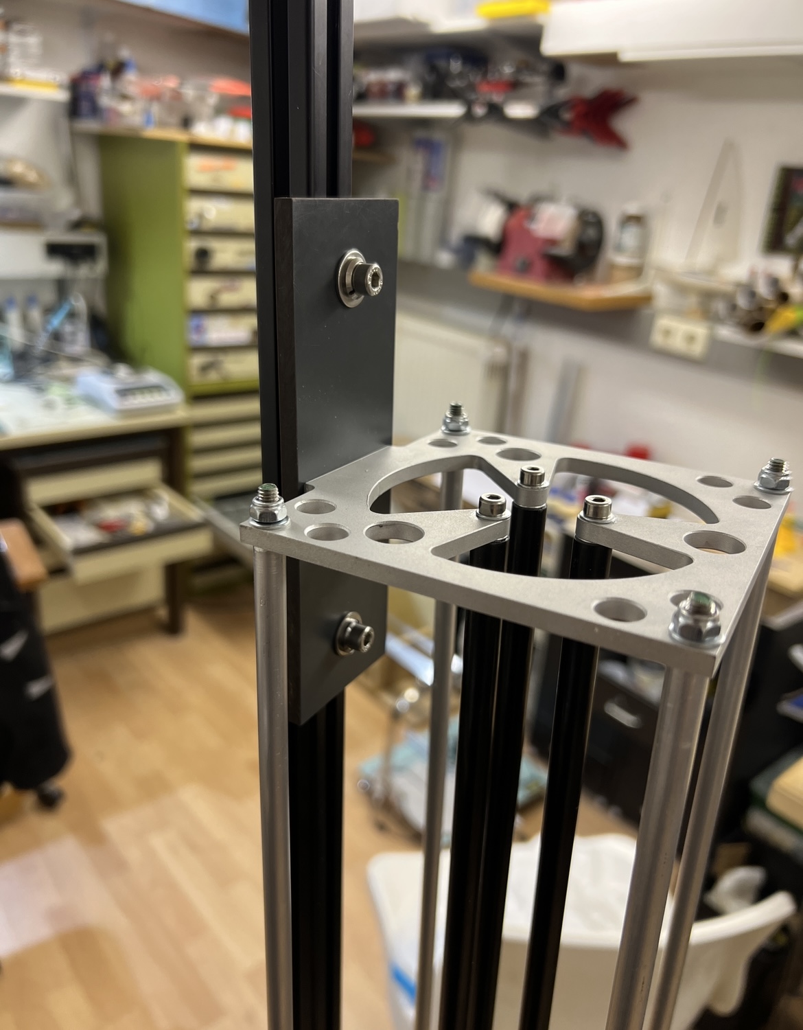

So noch ein Update .. der Bau des Towers ist fertig und bereit für die Fein Justage der Führungsrohre … das aber erst wenn die Rakete fertig ist ….
Halterungen um die Adaption an die Bestands-Rail zu bewerkstelligen wurden gebaut …
Diese wurden dann an die Aufnahme Punkte geschraubt … und mit Nutensteinen versehen ..
So sieht das dann fertig auf meiner Rampe aus :-)
Und so mit Rakete …
Über Tausch der Nutensteine kann ich den Tower jetzt an jede Rail anbringen …
Viele Grüße Marco
