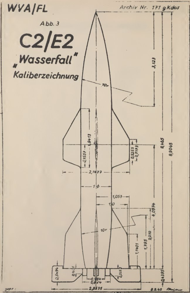

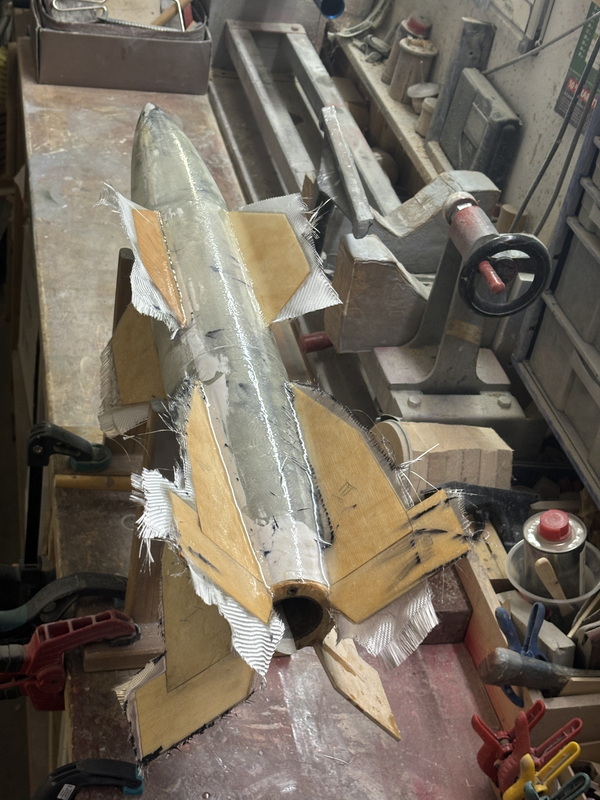

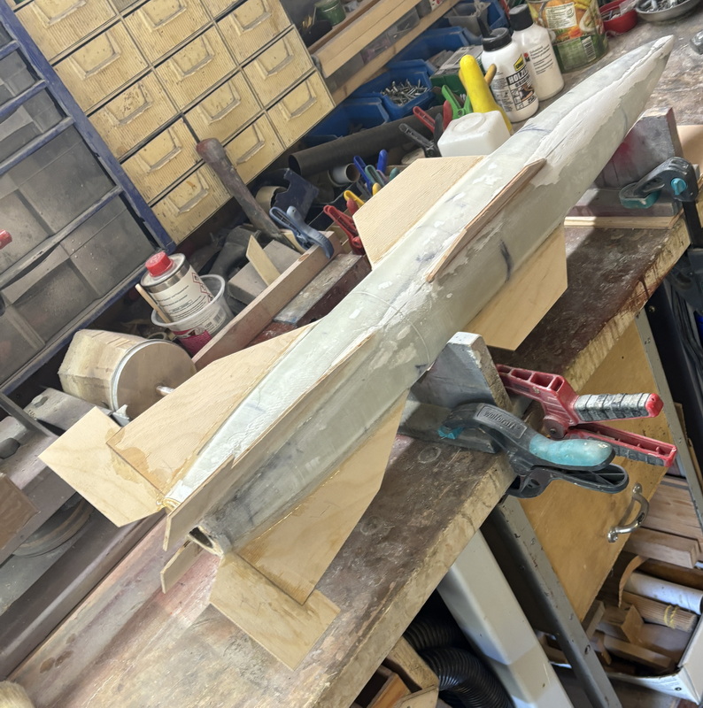

Hi, manche von Euch werden es schon wissen und schmunzeln  , da ich mich ja von meiner Raketenbastelei zum widerholten mal verabschieden wollte, aber was soll man tun, wenn der Tag als Rentner zu lang wird. Doch noch mal eine kleine Rocket basteln Es wird die "Wasserfall". Kennt fast jeder vom Bild her. Ist glaube ich, im Original, nie gestartet worden. Zurück zum Modell. ca. 1m groß 100mm im Durchmesser, GFK-Halbschalen Bauweise aus der Negativ Form Innen ein Kolben welcher auf dem 38mm Motorrohr aufsetzt, damit wird die Trennung realisiert. Die Finns sind auf dem Kolben durch die Wandung aufgeleimt. Also, man kann alle 38ger Motoren fliegen, mit Adapter auch 29mm Motoren. Bergung ganz einfach mit Motorausstoß, obwohl ich mir die elektronische Trennung per Altimax auch vorstellen kann.

Es wird die "Wasserfall". Kennt fast jeder vom Bild her. Ist glaube ich, im Original, nie gestartet worden...
Hi Rolli, das ist nicht ganz richtig, von der Wasserfall sind ab 1943 ca. 50 Prototypen gebaut worden, 40 Probeflüge sind dokumentiert. Der erste Start erfolgte am 08.01.1944 brachte aber nicht die erwünschten Ergebnisse, der zweite Start erfolgte am 29.02.1944 und war dann mit 20km Höhe und ca. 2800 kmh erfolgreich. Anfang 1945 wurde aber dann die Produktion zugunsten der V2 eingestellt. Auch wenn sie im 2.Weltkrieg für Deutschland keine Bedeutung mehr hatte, so war sie doch nach dem Krieg die Basis für zukünftige amerikanische und russische Luftabwehrraketen... Andreas

das ist ja schon richtig weit gediehen. Willst du etwa auf dem Jahresendflugtag schon den ersten Testflug machen?

Danke Andreas für die historischen Infos  und Achim, wenn ich bis zum Dezember fertig werde, dann bringe ich sie mit, aber ich bin nicht mehr so schnell im bauen, will mir Zeit lassen, mal sehen...

Heute habe ich den Finns noch eine Extra Lage Glas drauf laminiert.
