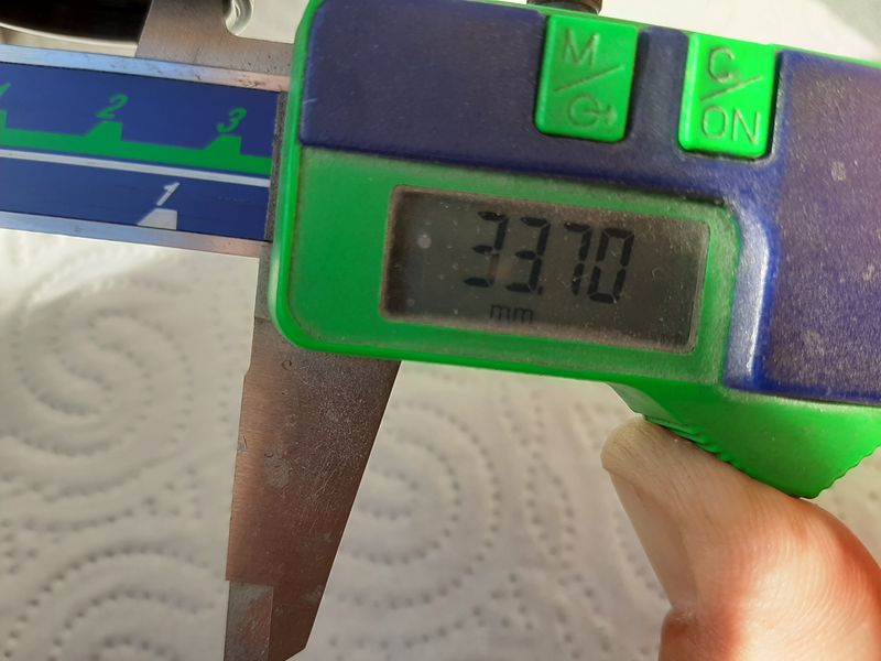

Beitrag 7648144 [Alter Beitrag24. September 2020 um 12:45]
Hallo Hagen,
ich habe auch eine Digital-Schieblehre!
38mm Contrail-Hybrid-Rocket-Motor l=16inches!
Düsenseite 33,75mm
Bulkheadseite 33,70mm
Injector 33,50mm
Bulkhead 33,50mm
O-Ring d=3,25mm, die sind Dicker als die für den BC-125 vom Ernst!
Die Werte schwanke bei mehrmaliger Messung!
Gruß....Heijo

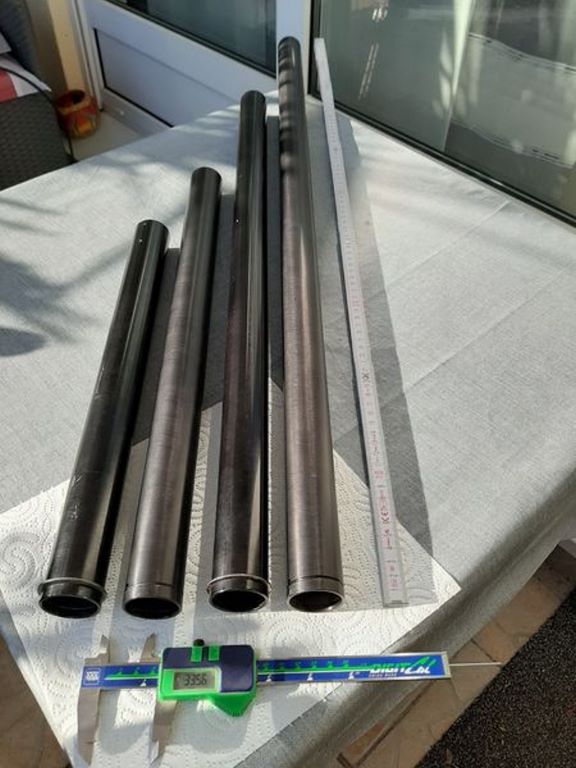

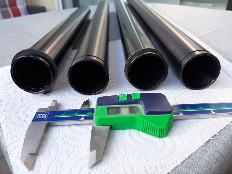

Beitrag 7648152 [Alter Beitrag25. September 2020 um 18:18]
Messt bitte einmal (oder mehrmals) den Innendurchmesser des Casings und postet den Wert hier. Ich brauche möglichst viele Messwerte um etwaige Fertigungstoleranzen zu erfassen.
Hagen
Hallo Hagen,
ich habe 4 Stück 38er Contrail Motoren im Einsatz.
das wären: 16 Inches = 40,64 cm
20 " = 50,80 cm
28 " = 71,12 cm
36 " = 91,44 cm
das Lange 48 " = 121.92 cm habe ich nicht, das ist mir einfach zu lang...;-)
die 29er Contrail-Casings verwende ich bisher nicht aber Torsten...
Geändert von Andreas B. am 25. September 2020 um 18:22

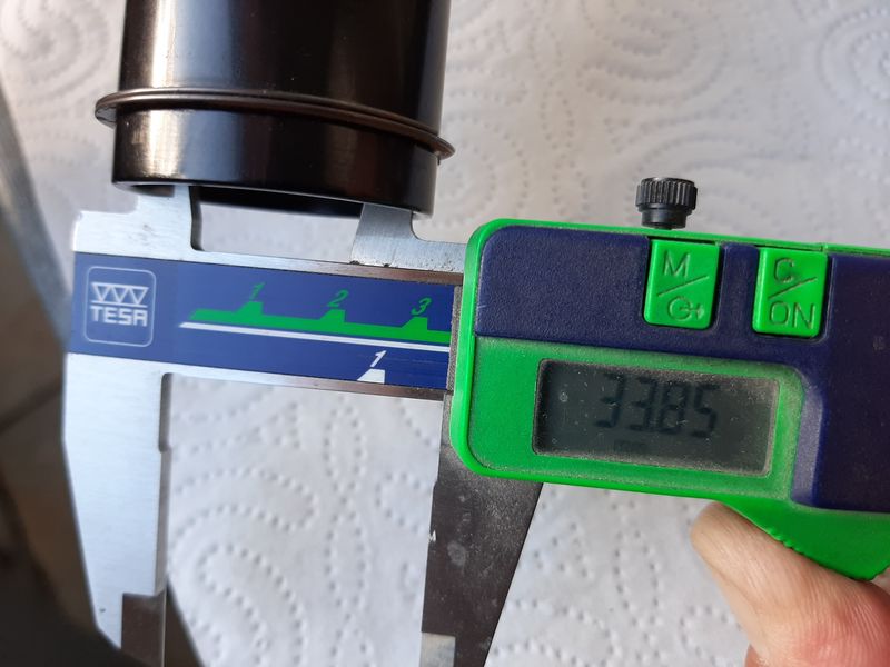

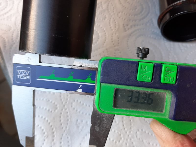

Beitrag 7648154 [Alter Beitrag25. September 2020 um 18:29]
Beim vermessen der Rohrinnendurchmesser meiner 38er Contrail Motoren, mehrmals und auf beiden Seiten ergaben sich folgende Werte:
1. der kleinste gemessene Innendurchmesser 33,36 mm
2. der größte gemessene Innenrohrdurchmesser 33,85 mm
3. der am meisten gemessene Mittelwert 33,70 mm
Beitrag 7648156 [Alter Beitrag25. September 2020 um 18:40]
Danke, schwankt ja ganz ordentlich. Das hatte ich befürchtet.
