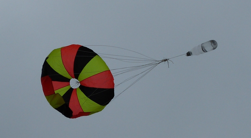

Hi Leute,
für alle die gerne selbst ihre Fallschirme nähen hab ich ein kleines Programm geschrieben mit dem ihr euch die Schnittmuster einfach als PDF speichern und danach ausdrucken könnt. Große Schnittmuster kann man auch gleich auf kleinere Seiten aufteilen. Sinkgeschwindigkeit und Fallschirmgröße für gegebene Sinkgeschwindigkeit werden auch berechnet.
Implementiert sind Rundkappen und sogenannte Pull-down APEX Schirme (Torus). Die PDA Schirme haben einen sehr hohen Cw-Wert von ca. 2,2 also perfekt für etwas größere Projekte.
Das Programm kann man hier herunterladen: Chute Maker 1.032
Edit:
15.03.2013 Version 1.031, Änderungen:
-Fallschirmdaten können nun direkt aus dem Fenster "Auslegung" in das Fenster "Schnittmuster" übertragen werden
-Fenster verlieren beim erneuten aufrufen keine Werte mehr
16.03.2013 Version 1.032 :
-Verbessertes Error-Handling
10.07.2022:
Neue Implementierung:
https://github.com/rckTom/ChuteMaker
https://chutemaker.lfence.de
Hier zwei Fallschirme die mit Schnittmustern aus dem Programm genäht wurden (der farbige ist ein 1m PDA-Schirm):
Viel Spaß damit

Hallo Thomas,
super sache dein Tool, vor allem die Seiten direkt als pdf zu erzeugen finde ich klasse. Bisher habe ich immer mit dem Programm von Richard Nakka gearbeitet und die Tabelle dann auf eine Pappe übertragen die Arbeit kann ich mir jetzt sparen. Danke
Berichte doch mal wie du die Schirme genäht hast und was mich am meisten interessiert ist wie du die Leinen am Schirm befestigtst und wie die Leinentechnik bei dem APEX Schirm aussieht
Ich packe schon mal die Nähmaschine aus

danke fur euer Lob. Freut mich sehr das es euch gefällt.
@ Andreas:
Die Leinen näh ich mit einem geraden Stich auf dem Stoff fest ... das hat für mich immer sehr gut gehalten.
Beim PDA-Schirm wird die Mitte des Schirms heruntergezogen. Dadurch entsteht auf der Rückseite eine Art senke welche den Luftwiederstand erhöht. Wenn du das Schnittmuster speicherst steht dort ein Wert für die Zentralleinen A und für die Zentralleine B. Mit den Zentralleinen A sind die Leinen gemeint welche auf der Kappe (am Stabilisierungsloch) festgenäht werden und dann zur Zentralleine B zusammenlaufen. Für mehr Bilder google einfach nach den Irisultra Fallschirmen von Fruity Chutes, das sind auch Torusförmige Schirme.
Wenn ich den nächsten Schirm nähe kann ich mal Fotos machen wie ich das anstelle
@ Oliver S.
Ja kann ich machen, ist nicht sehr viel Aufwand das auf Spitzen zu portieren. Ich werds mir am Wochenende mal anschaun.
@ Oliver Arend
Vielen Dank für deine Anmerkungen. Sind soeben in der Version 1.031 verwirklicht worden. Liegt noch auf dem selben Downloadlink
